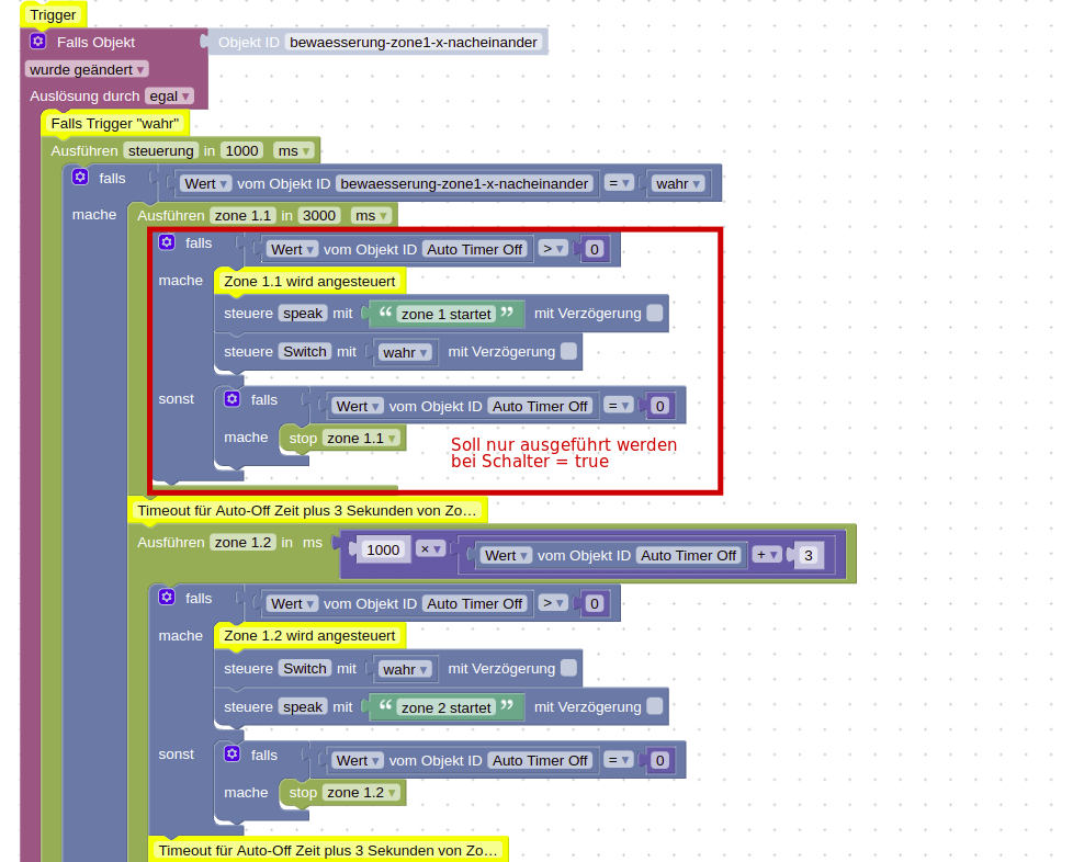

      Ich versuche mich an einer einfachen Steuerung meiner Bewässerungsventile.
      Ich habe mir eine Seriensteuerung erstellt, welches nacheinander meine Ventile ansteuert.
      Nun möchte ich gerne die Ansteuerung einzelner Ventile verhindern, der Timer soll aber erhalten bleiben.
      Ich bräuchte also so was wie:
      Wenn Wert von Schalter auf falsch -> gehe zu Block...
      Wie kann man so was anfangen?
      Egal was ich bishjer versucht habe hat zum Abbruch geführt.
      Zum Verständnis ein kleines Bild meines aktuellen Skripts und der Markierung welcher Teil nur ausgeführt werden soll bei entsprechender Bedingung.skript-ventile.png
      Vielen Dank!

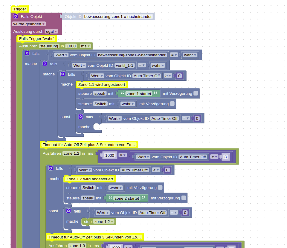

          BigChris @SpacerX last edited by
          @spacerx
          Das habe ich versucht. So z.B.:
          Wenn der Wert ventil_1-1 nun falsch ist, stoppt das Script und geht nicht weiter zum nächsten.
            SpacerX @BigChris last edited by
            @bigchris
            Das wird an AutoTimerOff liegen.
              @spacerx
              Ok - vielen Dank.
              Der Fehler lag an mir 😞
              Was war passier?
              Bisher war der Auto-Timer 0 und das nächste Ventil wurde nach 3 Sekunden angesteuert. Nun kann ich das betreffende Ventil gezielt abschalten - das hat zur Folge das die Auto-Off Zeit natürlich verstreichen muss bis das nächste Ventil gestartet wird. Ich war nur zu ungeduldig.
              Vielen Dank für Deine Hilfe mich auf das Problem (was meine Ungeduld war) zu stoßen!
