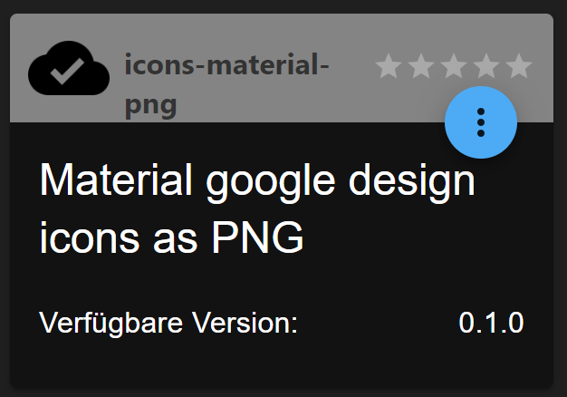

          Also mal paar Bildchen installiert - die sollten ja nicht wehtun. 😉
          und tada:

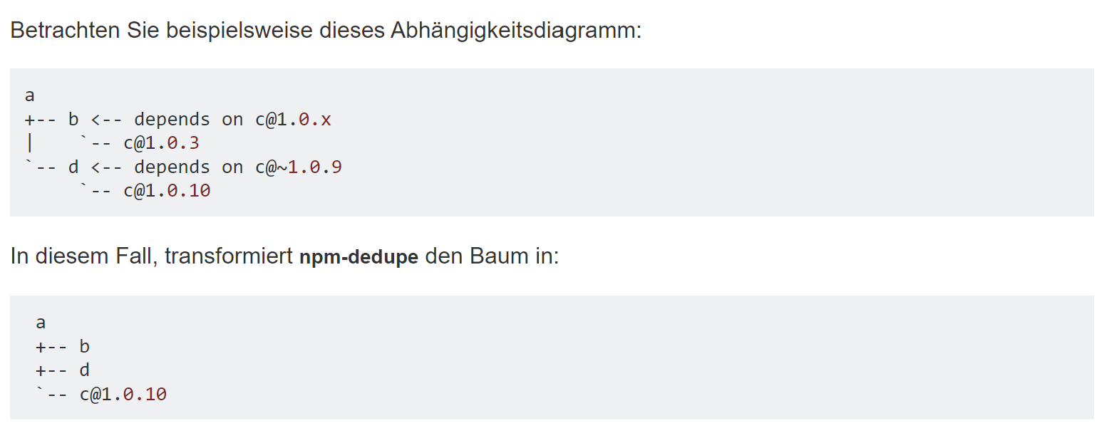

                    Nun das kann passieren, wenn man anscheinend mit dedupe arbeitet - das habe ich gemacht, als ich noch die vielen Fehler hatte.
                    Das ist in meinen Augen kein Fehler - habe ich gerade nachgegoogelt (https://stackovercoder.com.de/programming/21417014/npm-command-to-uninstall-or-prune-unused-packages-in-node-js😞
                    Das heißt, wenn mehrere Module das gleiche Untermodul verwendet, kann man die Komplexität des Baums so reduzieren. Also für mich jedenfalls mal nichts bedenkliches.

                                      Ich lasse jetzt mal npm dedupe komplett drüber laufen, dann sollte noch mehr auf root Ebene sein, dafür aber nicht mehr doppelt.
                                      Kommen zwar ein paar Warnungen - aber wohl einige Pakete weggeschmissen, geändert und 4 neue hinzugefügt.

                                      Auf den ersten Blick scheint auch alles noch zu funktionieren. Aber der Baum bleibt gleich. Also wie gesagt, mag bei Dir etwas anders aussehen, aber muss ja nicht gleich falsch sein. Ich bekomms jedenfalls nicht einfach weg - und rechtfertigt auch keine Neuinstallation. 😉
