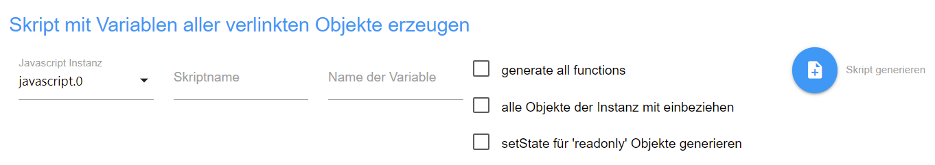

                    Ich vermute ein Skript unter "global". Hast Du "linkeddevices" installiert und das Skript generiert?

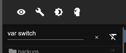

                      @joemuc
                      suche es mal mit :
                      und darauf achten , das hier nichts markiert ist ( Filter gesetzt ) :
                      Filter gesetzt :
                        JoeMuc @paul53 last edited by
                        Hallo Paul,
                        genau das war es... hatte den Adapter "linked devices" wieder aktiviert, allerdings nichts weiter gemacht.
                        Habe dann nachdem ich Deinen Post gelesen habe:
                        • erst den Adapter deinstalliert: ohne Erfolg
                        • den Adapter wieder installiert, einen Skriptnamen vergeben und den Skript generiert: ohne Erfolg.
                        • dann habe ich einen Skriptnamen und Name der Variable eingeben, Skript generiert und danach gleich deaktiviert.
                        --> das hat den Erfolg gebracht, jetzt geht wieder alles.
                        Tausend Dank für Deine Hilfe! Ich wäre da nie drauf gekommen, dass es mit linked devices zusammenhängt.
                        Mega, dass jetzt wieder alles läuft!!!
