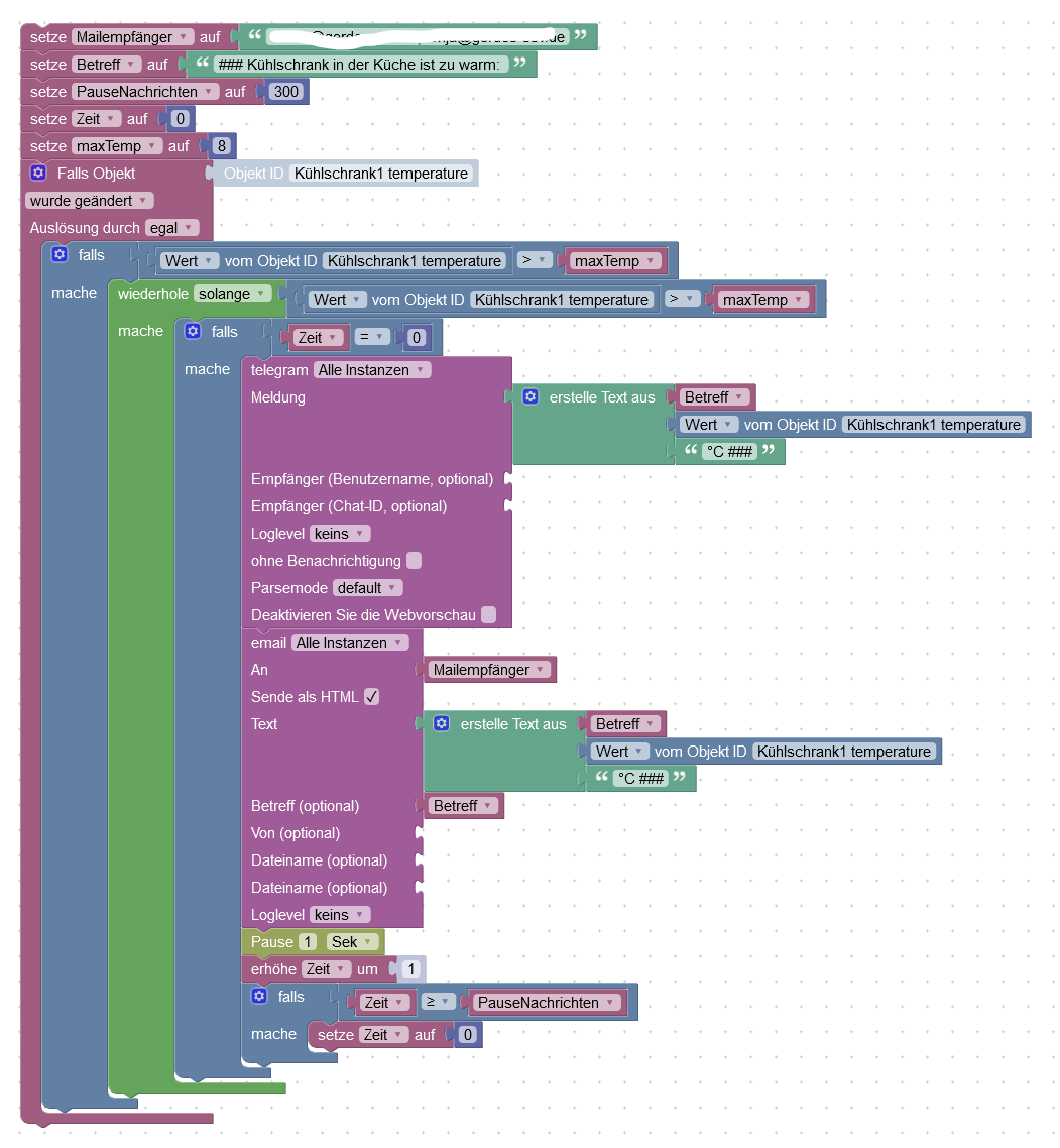

      Moin zusammen,
      ich habe ein Script zur Kühlschranküberwachung erstellt und das lässt Javascript immer wieder abstürzen:
      Im Log steht nur das bei Javascript:

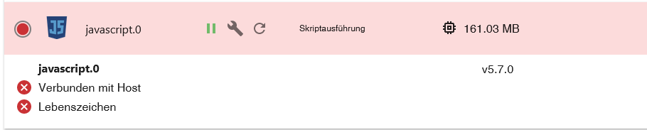

        Da ist kein Fehler zu sehen.
        Aber der Adapter ist danach rot

          @myssv sagte in Javascript stürzt immer ab bei diesem Blockly:
          Hat evtl. jemand eine Idee?
          wiederhole solange feuert im Millisekundentakt Befehle bis der Wert wieder kleiner max ist.
          das überlastet den Pi
            paul53 @myssv last edited by paul53
            @myssv sagte: jemand eine Idee?
            Die Schleife wird mehrfach ausgeführt solange die Temperatur zu hoch ist.
            Eine Schleife, die den zu prüfenden Wert pollt, ist unangebracht, wenn der Wert als Trigger dient.

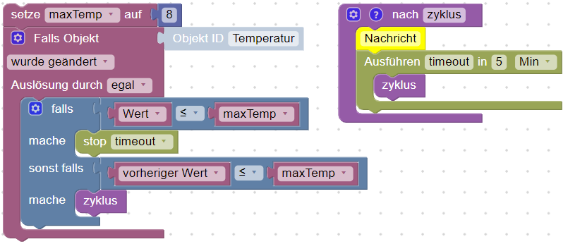

            Vorschlag:
            Wert / vorheriger Wert (unter "Trigger"):

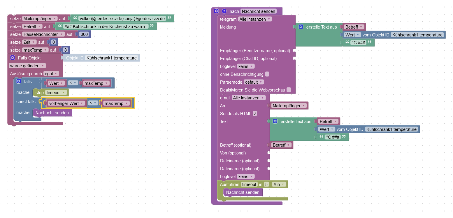

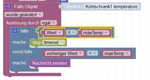

              myssv @paul53 last edited by myssv
              Ich habe das jetzt mal stumpf nachgebaut, aber nicht ganz verstanden:
              Was meinst Du mit dem Trigger?
                @myssv sagte: Ich habe das jetzt mal stumpf nachgebaut
                Hast Du nicht: Es ist wichtig, dass vorheriger Wert aus den Trigger-Blöcken ausgewertet wird, um einen Mehrfach-Timeout zu verhindern, der sich nicht mehr stoppen lässt.

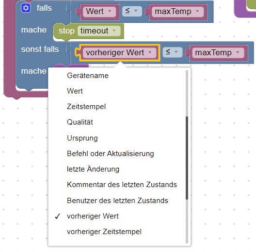

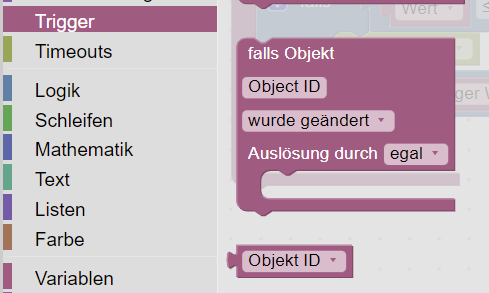

                  Ja, das habe ich nicht verstanden, wie du es meinst bzw. was ich da wie ändern muss.

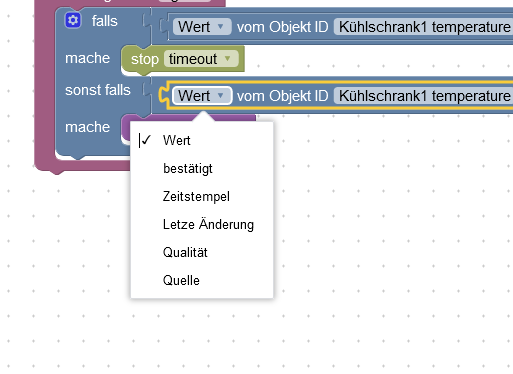

                    @myssv sagte: was ich da wie ändern muss.
                    Block "Objekt ID"
                    und dann vorheriger Wert auswählen.
                      Ich sehe meinen Fehler nicht ...
                        Homoran Global Moderator Administrators @myssv last edited by
                        du hast den falschen Block.
                        Du musst den nehmen, den @paul53 dir gezeigt hat.
                          myssv @Homoran last edited by
                          gefunden

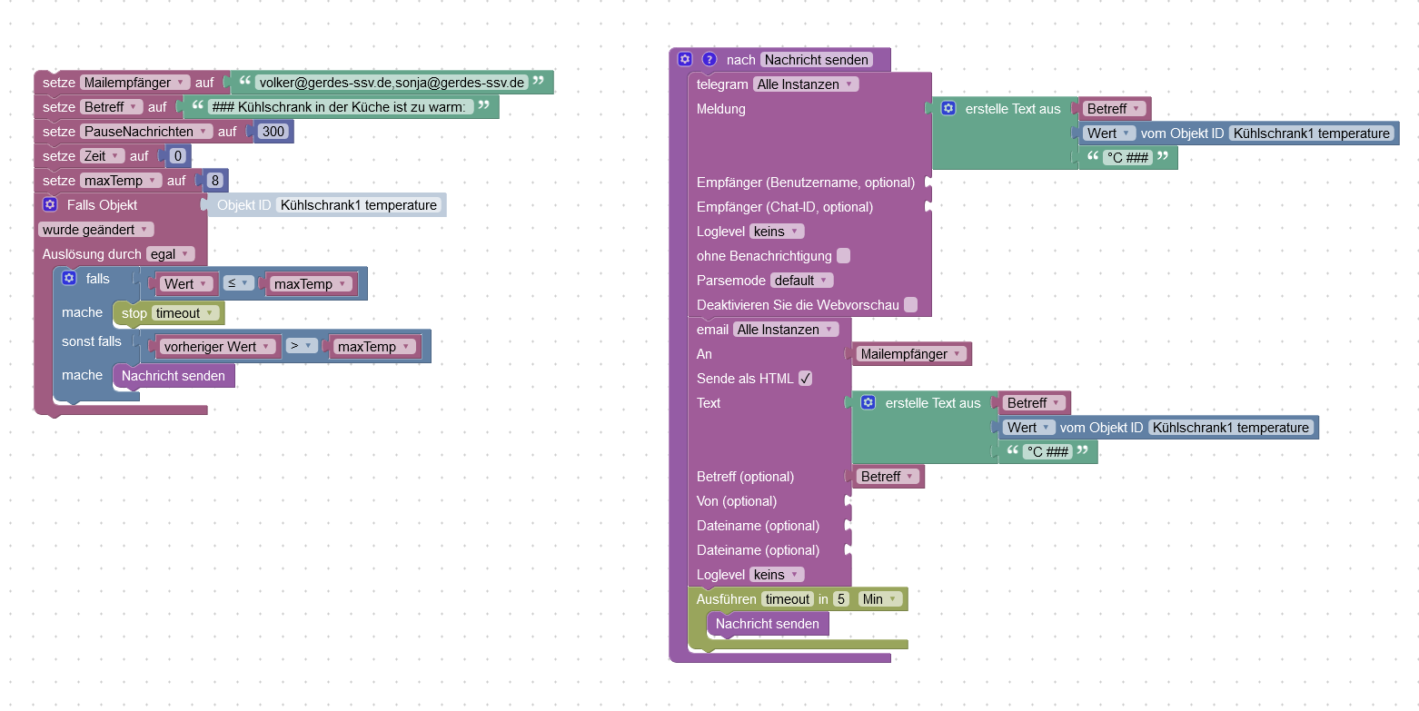

                            @myssv sagte: gefunden
                            ... aber falschen Vergleichs-Operator. Richtig: <=
                              Wenn der Wert<= maxTemp ist, soll nichts passieren,
                              wenn der Wert > maxTemp ist, soll eine Nachricht gesendet werden.
                              Das müsste doch so richtig sein. Irgendwie stehe ich mal wieder auf dem Schlauch
                                ist es aber nicht.
                                es muss beide male der selbe Vergleichsoperator sein, weil die zu prüfende Bedingung gegensätzlich ist
                                  @myssv sagte: wenn der Wert > maxTemp ist, soll eine Nachricht gesendet werden.
                                  sonst falls vorheriger Wert <= maxTemp
                                  entspricht
                                  Wert > maxTemp (sonst) UND vorheriger Wert <= maxTemp,
                                  also erstmaliges Überschreiten des Grenzwertes.

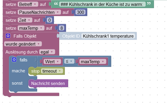

                                    also so:
                                      @paul53 sagte in Javascript stürzt immer ab bei diesem Blockly:
                                      Jetzt verstehe ich es.
                                      Nun ist es so, dass die Temperatur immer noch über 8° ist und ich somit keine Nachricht bekomme. Was ja korrekt ist, da die vorherige Temperatur auch schon über dem Max liegt.
                                      Da fällt der Groschen wieder mal Cent weise ...
                                      Danke Euch Beiden!
                                        myssv @myssv last edited by
                                        Ich habe es noch etwas verändert, da ich gerne alle 5 Minuten eine Nachricht bekommen möchte, wenn die Temperatur im Kühlschrank zu hoch ist.
                                        Ist das dann so korrekt?
                                          @myssv sagte: Ist das dann so korrekt?
                                          Nein, so werden mehrere Timer gestartet, die sich nicht mehr stoppen lassen.
                                          Genau das macht diese Version. Sie sendet alle 5 Minuten bis der Timeout gestoppt wird.
