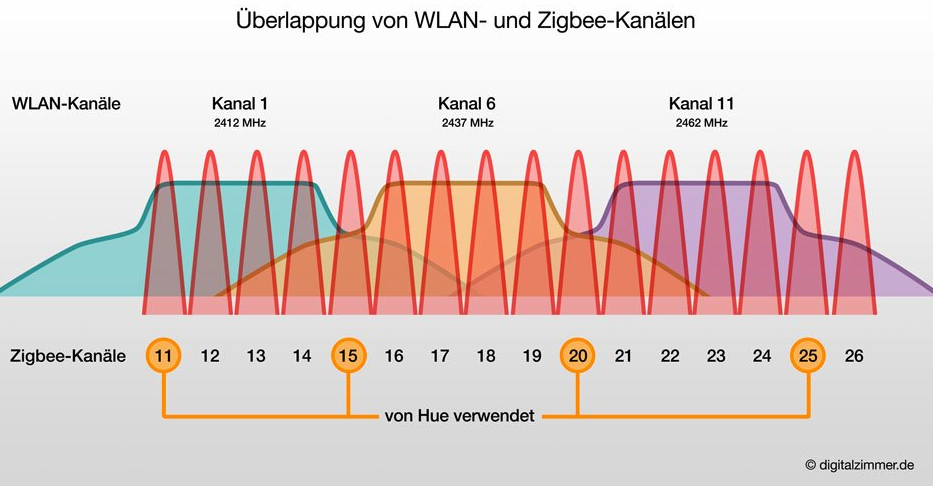

            @chris299 trotzdem bist du dann ja mit WLAN auf Kanal 1 genau auf deinem ZigBee Kanal 11:
            64c8a32a-2a6e-42c9-a355-8fd6a0b84e67-image.png (Bild von https://www.digitalzimmer.de/artikel/wissen/philips-hue-zigbee-kanalwechsel/)
            Und je nachdem wie AccessPoint, andere WLAN Geräte, ZigBee Gateway und ZigBee Geräte zueinander räumlich angeordnet sind kann die Störung kleiner oder größer sein (+ Elektromotoren usw.)

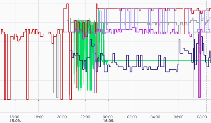

              so sieht das im Verlauf aus:
              Allerdings (und das ist ja mein eigentliches Problem) scheint die Schaltverzögerung/Timeouts von diesem Wert sogar relativ uanbhägig zu sein. Die Tadfri mehrmals hintereinander und schnell ein und aus zu schalten, geht im Prinzip garnicht. Bei anderen Lampen ist das kein Problem bei mir....

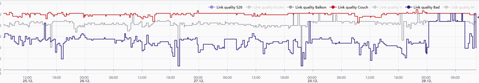

              so sieht der Datenpunkt "link_quality" im Verlauf aus. die rote Linie ist die betreffende Tadfri. gestern abend habe ich sie mal kurz stromlos gemacht, und siehe da, danach ändern sich die Werte und sind auf einmal stabil. Hat die Tadfri Firmware ein Problem? oder gar der Adapter?

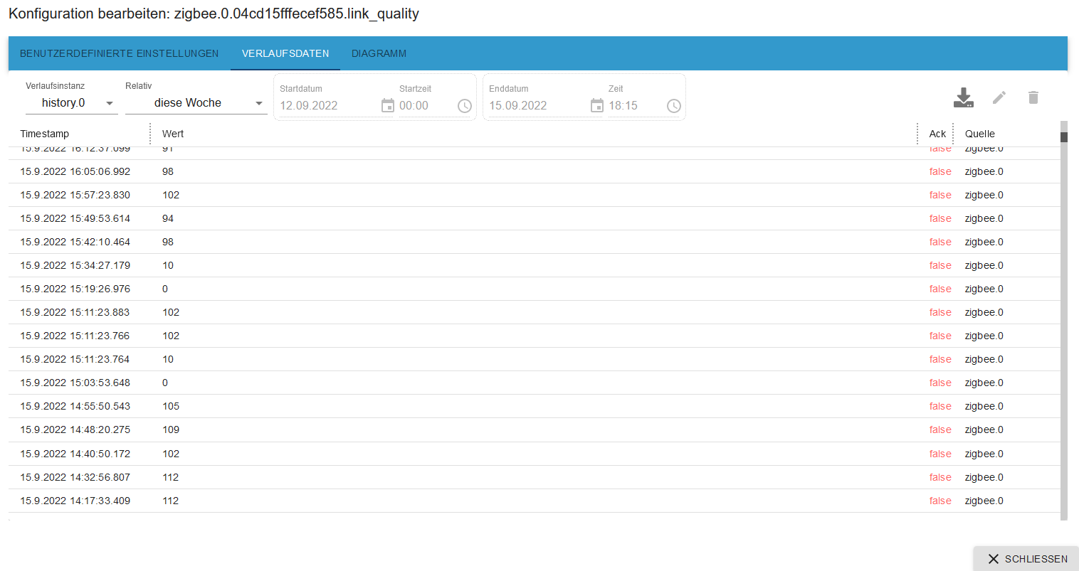

                    chris299 @arteck last edited by
                    @arteck weißt du evtl wie dieser link-quality wert gemessen wird oder zustande kommt? Es erscheint mir wirklich sehr willkürlich was da angezeigt wird…
