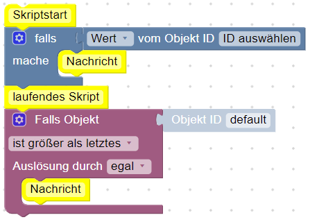

      ich nutze ein Skript, dass mir eine Pushnachricht schickt, wenn ein Wassermelder Wasser erkennt und wenn es danach wieder "trocken" ist. Hier Trigger ich ja auf eine Änderung vom Datenpunkt.
      Ich möchte das Skript nun erweitern und prüfen, ob beim Start vom Skript einer der Wassermelder schon Wasser erkannt hat, also dessen Datenpunkt schon true beim Skriptstart ist. Dies soll auch nur beim Start des Skriptes einmalig passieren. Ich frage mich nun, auf was ich da Triggern muss damit dies nur beim Start passiert?
      Hat jemand eine Idee bzw, kann mir einen Tipp geben?
        paul53 @Dominik F. last edited by
        @dominik-f sagte: auf was ich da Triggern muss damit dies nur beim Start passiert?
        Kein Trigger, sondern Wert prüfen und Nachricht, falls Wasser erkannt.
        • Dominik F.

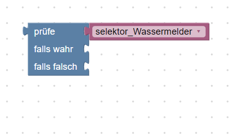

          Ich habe den Baustein gefunden, bin aber mit der Umsetzung etwas überfragt. Bei Falls wahr kann ich nichts mit Pushover etc einsetzen
            paul53 @Dominik F. last edited by paul53
            @dominik-f sagte: Ich habe den Baustein gefunden
            Das ist der falsche Baustein.

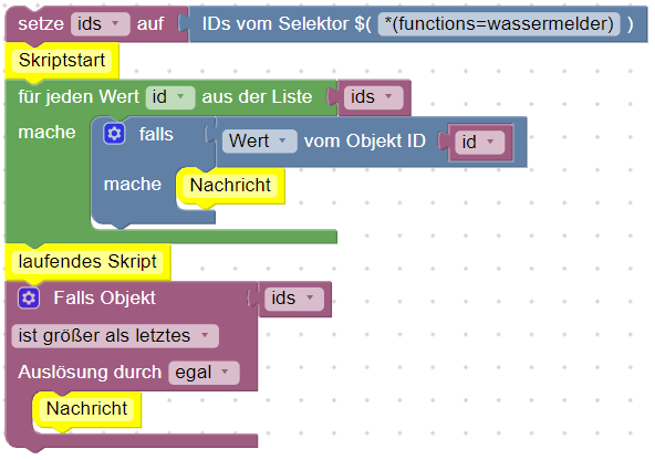

            Bei mehreren Wassermeldern (mit Selektor):
            Dominik F. 1 Reply Last reply Reply Quote 0
            • Dominik F.
              Dominik F. @paul53 last edited by

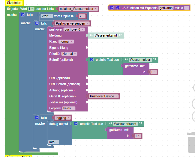

              So sieht es jetzt bei mir aus. Wie kann ich denn den Namen des Melders auslesen und automatisch einfügen? Bei dem laufenden Skript funktioniert das Auslesen, bei dem Skriptstart verständlicherweise noch nicht.
                @dominik-f
                Die Abfrage in der Schleife muss lauten:
                falls Wert vom Objekt ID i

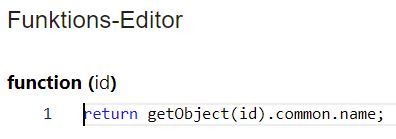

                Der Name steht außerhalb von Triggern nicht zur Verfügung. Entweder die ID (Variable i) wird übergeben oder man verwendet eine JS-Funktion mit Ergebnis.

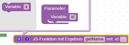

                  Wäre so eine JS-Funktion sehr kompliziert? Es wäre natürlich klasse das direkt "perfekt" zu machen.
                    @dominik-f sagte: Wäre so eine JS-Funktion sehr kompliziert?
                    Nein.
                    Inhalt:
                    Dominik F. 1 Reply Last reply Reply Quote 1
                    • Dominik F.
                      Das "id" ist bei mir dann ein "i" oder? Sorry für die vielen Fragen
                        @dominik-f sagte: Das "id" ist bei mir dann ein "i" oder?
                        Nein: id ist der Funktionsparameter.
                        Bei Aufruf der Funktion übergibst Du die Variable i.

                          So müsste es dann schlussendlich aussehen oder?
                            @dominik-f sagte: So müsste es dann schlussendlich aussehen oder?
                            Passt.

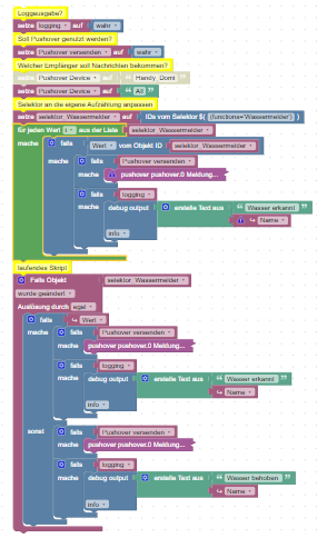

                                Ich hab nochmal eine Verständnisfrage.
                                Ich habe das Skript nun getestet.
                                Starte ich es und alle Wassermelder sind auf false, dann steht im Log folgendes:
                                javascript.0
                                2022-07-30 21:44:20.481	info	script.js.common.Überwachung_Wassermelder: registered 2 subscriptions, 0 schedules, 0 messages, 0 logs and 0 file subscriptions
                                Starte ich es und ein Wassermelder ist auf True, steht dort folgendes:
                                javascript.0
                                2022-07-30 21:43:01.662	info	script.js.common.Überwachung_Wassermelder: registered 0 subscriptions, 0 schedules, 0 messages, 0 logs and 0 file subscriptions
                                Wie kommt es, das dort 0 subcriptions steht wenn ein Wassermelder auf true ist? Das verwirrt mich ein wenig.
                                  @dominik-f
                                  Subscriptions zeigt die Zahl der Trigger und müsste mit der Zahl der Wassermelder übereinstimmen, unabhängig davon, welchen Wert sie haben.
                                  Dominik F. 2 Replies Last reply Reply Quote 0

                                      Hier nochmal das Log:
                                      Skript gestartet mit einem Wassermelder der True ist, dann Wassermelder auf false gestellt, Skript gestoppt und wieder gestartet.
                                      Wenn kein Wassermelder beim Start true ist erkennt er alle Trigger
                                      javascript.0
                                      2022-07-30 22:59:08.408	info	script.js.common.Überwachung_Wassermelder: registered 3 subscriptions, 0 schedules, 0 messages, 0 logs and 0 file subscriptions
                                      javascript.0
                                      2022-07-30 22:59:08.400	info	Start javascript script.js.common.Überwachung_Wassermelder
                                      javascript.0
                                      2022-07-30 22:59:04.675	info	Stop script script.js.common.Überwachung_Wassermelder
                                      javascript.0
                                      2022-07-30 22:58:55.294	info	script.js.common.Überwachung_Wassermelder: Wasser behoben test1
                                      javascript.0
                                      2022-07-30 22:58:45.659	info	script.js.common.Überwachung_Wassermelder: Wasser erkannt test1
                                      javascript.0
                                      2022-07-30 22:58:45.659	info	script.js.common.Überwachung_Wassermelder: registered 0 subscriptions, 0 schedules, 0 messages, 0 logs and 0 file subscriptions
                                      javascript.0
                                      2022-07-30 22:58:45.637	info	Start javascript script.js.common.Überwachung_Wassermelder
                                        @dominik-f
                                        Das muss wohl ein Bug im Adapter sein?
                                        Um 22:58:55.294 wurde doch getriggert?
                                        • Dominik F.
                                          Ja, es funktioniert auch alles wie es soll.
                                          Es scheint, dass dies nur angezeigt wird, wenn die Schleife als erstes greift
                                            @dominik-f sagte: dass dies nur angezeigt wird, wenn die Schleife als erstes greift
                                            Ja, scheint ein Laufzeitproblem zu sein, denn ich kann es bei mir mit einem einfacheren Skript nicht nachvollziehen.
