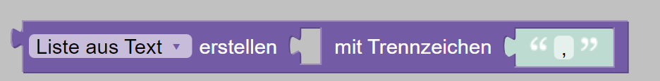

        @legerm Wandel das ganze in ein Array/Liste um, mit einem Trennzeichen und nimm die letzten beiden elemente. Da ich bekannterweise kein Blockly-Fan bin ich jetzt bissi zu faul Dir die Puzzleteilchen zu suchen.

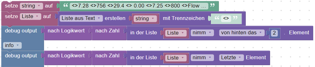

          Etwa so:
            legerm @paul53 last edited by
            Perfekt und vielen Dank an Euch beide - wieder viel dazu gelernt! DANKE
