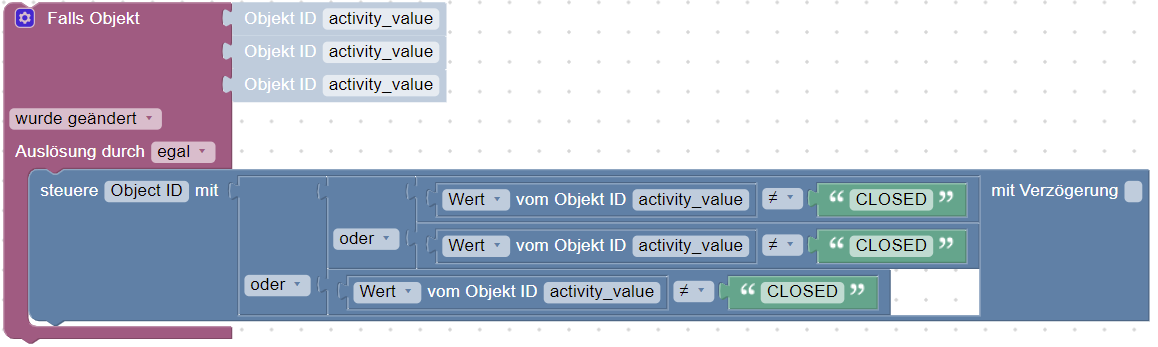

      @paul53 sobald eins != closed ist soll das true werden (sobald ein Ventil offen ist geht die Wasserenthärtung auf Standby).
        paul53 @Claus1985 0 last edited by
        @claus1985-0 sagte: sobald eins != closed ist soll das true werden
        Dann benötigt man eine Oder-Verknüpfung über alle Vergleiche:
        Claus1985 0 1 Reply Last reply Reply Quote 1
        • Claus1985 0
          Claus1985 0 @paul53 last edited by
          @paul53 ah ok verstanden. Und ich würde den gesamten Steuerungsblock mit oder nochmal kopieren, damit falls alle = CLOSED sind er das wieder auf false setzt?
            @claus1985-0 sagte: nochmal kopieren, damit falls alle = CLOSED sind er das wieder auf false setzt?
            Nein, es genügt so wie gezeigt: Wenn alle Vergleiche false ergeben ist das Ergebnis der Oder-Verknüpfung false.

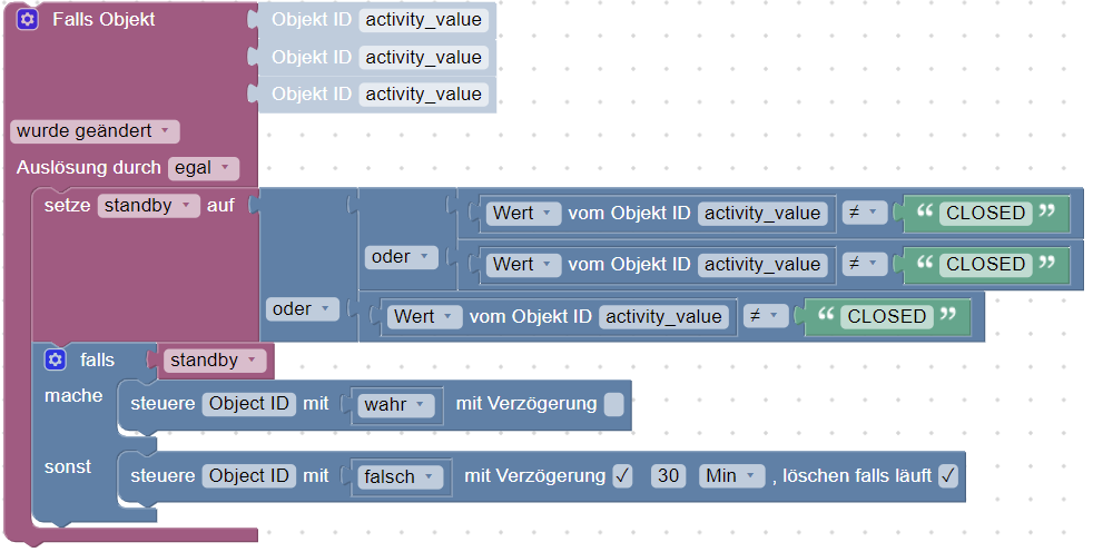

            Claus1985 0 2 Replies Last reply Reply Quote 0
            • Claus1985 0
              @paul53 d.h. die Logik funktioniert so:
              1. wenn alle Ventile CLOSED sind ist das oder false und es wird nichts gesteuert.
              2. wenn eins davon offen ist wird das oder true und dann wird gesteuert.
              3. wenn nun alle wieder != sind ist das oder false und steuert wieder
              Genial einfach, funktioniert wie erhofft, danke Dir! 🙂
              • Claus1985 0
                @paul53 eine Frage habe ich noch. Kann ich die Logik so anpassen, dass die Abschaltung auch eine halbe Stunde nachwirkt nachdem das oder wieder false ist?
                Also wenn eins offen ist wird sofort gesteuert und wenn alle zu sind wartet er noch eine Zeit bevor er steuert.
                  paul53 @Claus1985 0 last edited by paul53
                  @claus1985-0 sagte: wenn alle zu sind wartet er noch eine Zeit bevor er steuert.
                  oder
                  • Claus1985 0
                    @paul53 vielen Dank für die schnelle Antwort!
                    Eine Frage noch zur Logik. Wie funktioniert dieser falls Block mit der standby Variable?
                    Ist das immer ein "Falls standby = true" im Hintergrund? Weil die Bedingung ja nicht offen da steht meine ich.
                      @claus1985-0 sagte: Ist das immer ein "Falls standby = true" im Hintergrund?
                      Der mache-Zweig wird ausgeführt, wenn an falls true übergeben wird, andernfalls wird der sonst-Zweig ausgeführt. Die Variable standby enthält bereits true / false.
                      • Claus1985 0
                        @paul53 sehr cool, eigentlich nur logisch wenn ich so drüber nachdenke 👍 😁
