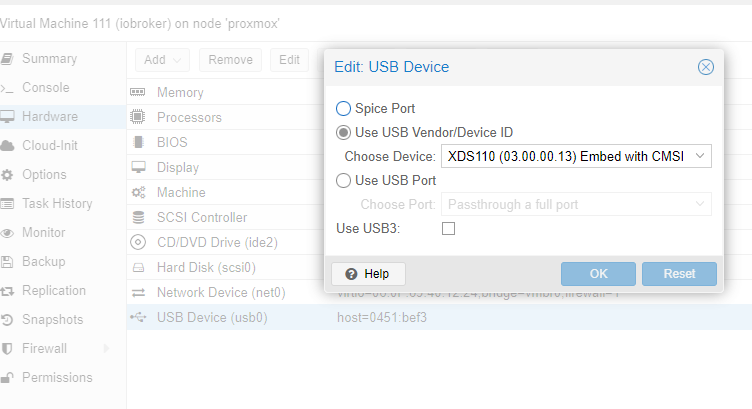

      Unter proxmox sieht die Einbdinung so aus: 560bd1e9-b93f-44fe-86e5-a01cedbfc095-image.png
      Woran kann es liegen, dass das Board immer wieder mal aussteigt bzw. wo kann ich ansetzen um die Fehlerquelle einzugrenzen?

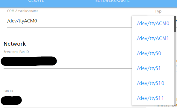

            Stell das auf den Link aus /dev/serial/by-id um

              Hi, du meinst in proxmox ? Dachte da hab ich schon auf "bei ID" eingestellt. Ist das da oben im Screenshot von proxmox nicht so eingestellt?
              Thomas Braun Asgothian 2 Replies Last reply Reply Quote 0
                Thomas Braun Most Active @martinschm last edited by
                @martinschm
                Im Adapter.
                  Das hat mit deinem Problem absolut nichts zu tun. Entscheidend ist die Frage was passiert bevor der Adapter neu gestartet wird. Mehr Log Informationen sind also notwendig.

                      @martinschm Stell's halt um, dann haste zumindest diese Klippe umschifft.

                          martinschm @Thomas Braun last edited by martinschm
                          @thomas-braun said in ZigBee Adapter/TI Board steigt immer wieder mal aus:
                          @martinschm sagte in ZigBee Adapter/TI Board steigt immer wieder mal aus:
                          /dev/ttyACM0
                          Hab jetzt mal geschaut, da sind dutzende Einträge aber welchen davon muß ich nehmen?
                            Keinen.
                            Man schaut in /dev/serial/by-id nach dem Gerät und gibt dann dessen Link an.
                                  Hi, sorry bin kein Linux-Experte. Hab jetzt mal nach der Seite die du gepostet hast den Befehl hier ausgeführt. Das Gerät läuft auf ttyACM0.
                                  martin@smarthome:~$  ls -l /dev/serial/by-id
                                  total 0
                                  lrwxrwxrwx 1 root root 13 Jul 31 13:46 usb-Texas_Instruments_XDS110__03.00.00.13                                               __Embed_with_CMSIS-DAP_L1100FA9-if00 -> ../../ttyACM0
                                  lrwxrwxrwx 1 root root 13 Jul 31 13:46 usb-Texas_Instruments_XDS110__03.00.00.13                                               __Embed_with_CMSIS-DAP_L1100FA9-if03 -> ../../ttyACM1
                                  Ich habe auch mal versucht mittels "ls -l /proc/[0-9]/fd/ |grep /dev/ttyACM0" raus zu bekommen was den Port verwendet, allerdings kommt da keinerlei Ausgabe wenn ich den Befehl ausführe. Weder in der iobroker VM noch auf dem proxmox System.
                                    Thomas Braun Most Active @martinschm last edited by Thomas Braun
                                    Auch. Genauer: Eines der beiden Interfaces läuft auf ttyACM0.
                                    Das andere (vmtl. der Debugger) läuft auf ttyACM1
                                    Das kann sich aber auch ändern, daher nimmt man den Link auf die Gerätedatei, der passt immer.
                                    /dev/serial/by-id/usb-Texas_Instruments_XDS110__03.00.00.13__Embed_with_CMSIS-DAP_L1100FA9-if00
                                    dann wohl.

                                        • Asgothian
                                          Asgothian Developer @martinschm last edited by
                                          @martinschm Leider fehlt mal wieder das wonach ich gefragt hab. Um 11.13 wurde der Adapter neu gestartet. Ich wollte die 4 bis 5 Minuten davor sehen. Du hast aber nur ab 11.12 gepostet. Was ist davor ?
                                          A.
                                            martinschm @Asgothian last edited by
                                            @asgothian said in ZigBee Adapter/TI Board steigt immer wieder mal aus:
                                            A.
                                            ich hab alles gepostet was den zigbee Adapter betrifft. In den Logs findet sich davor nichts. Da sind nur Meldungen von iQontrol, web-speedy und sma-speedwire
                                            Viele Grüße
                                            Martin
                                            758
                                            26
                                            1092
