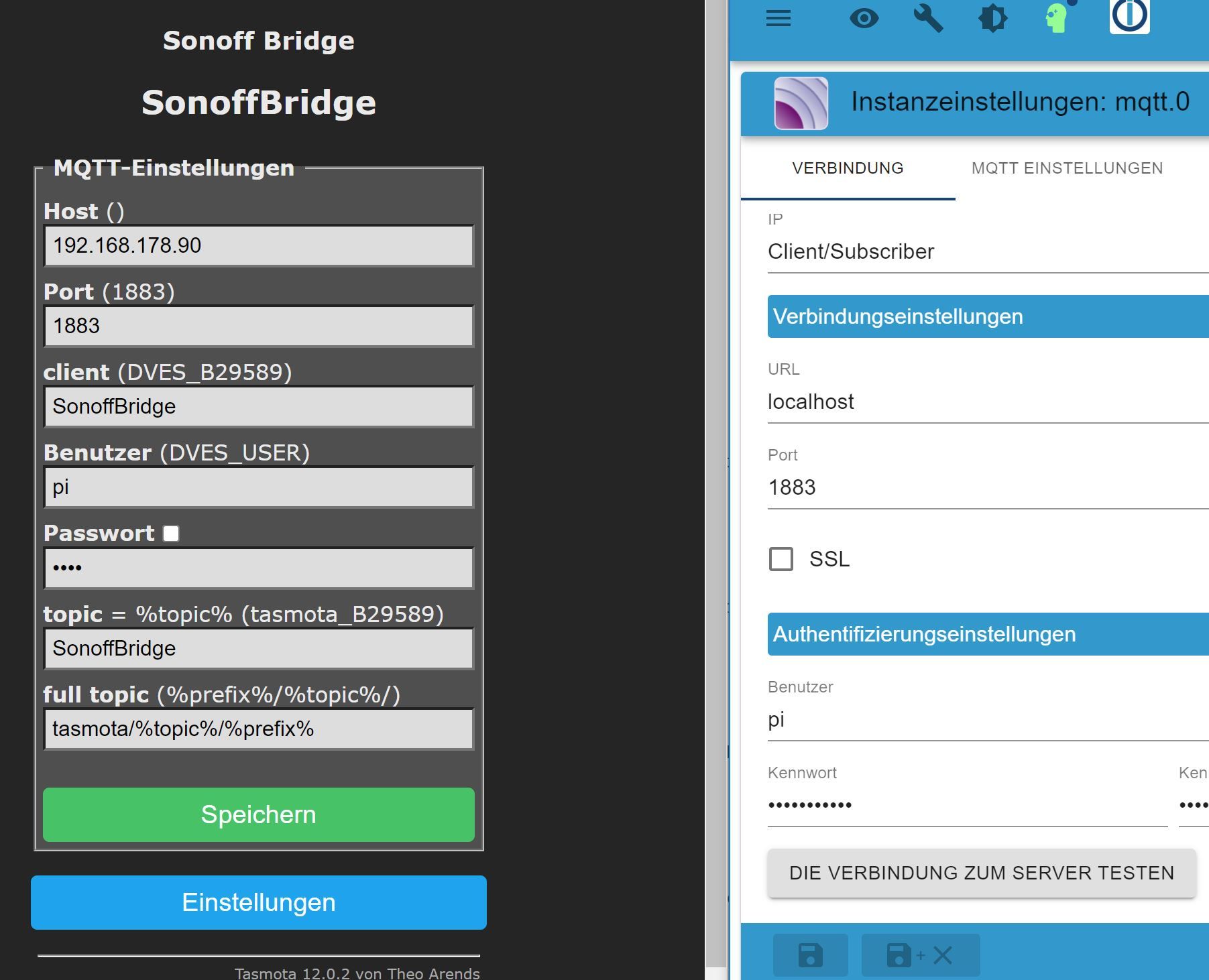

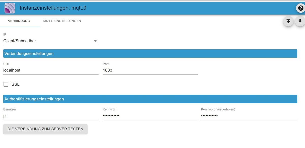

      Ich keinen extra eingestellt. Ich denke 1883 ist der Standardport.
      Wie kann ich meinen Port abfragen und ggf ändern in Mosquito?
        shgmongo @mickym last edited by
        @mickym
        Hab ich geändert und alles neu gestartet.
        Leider hat es nicht funktioniert.

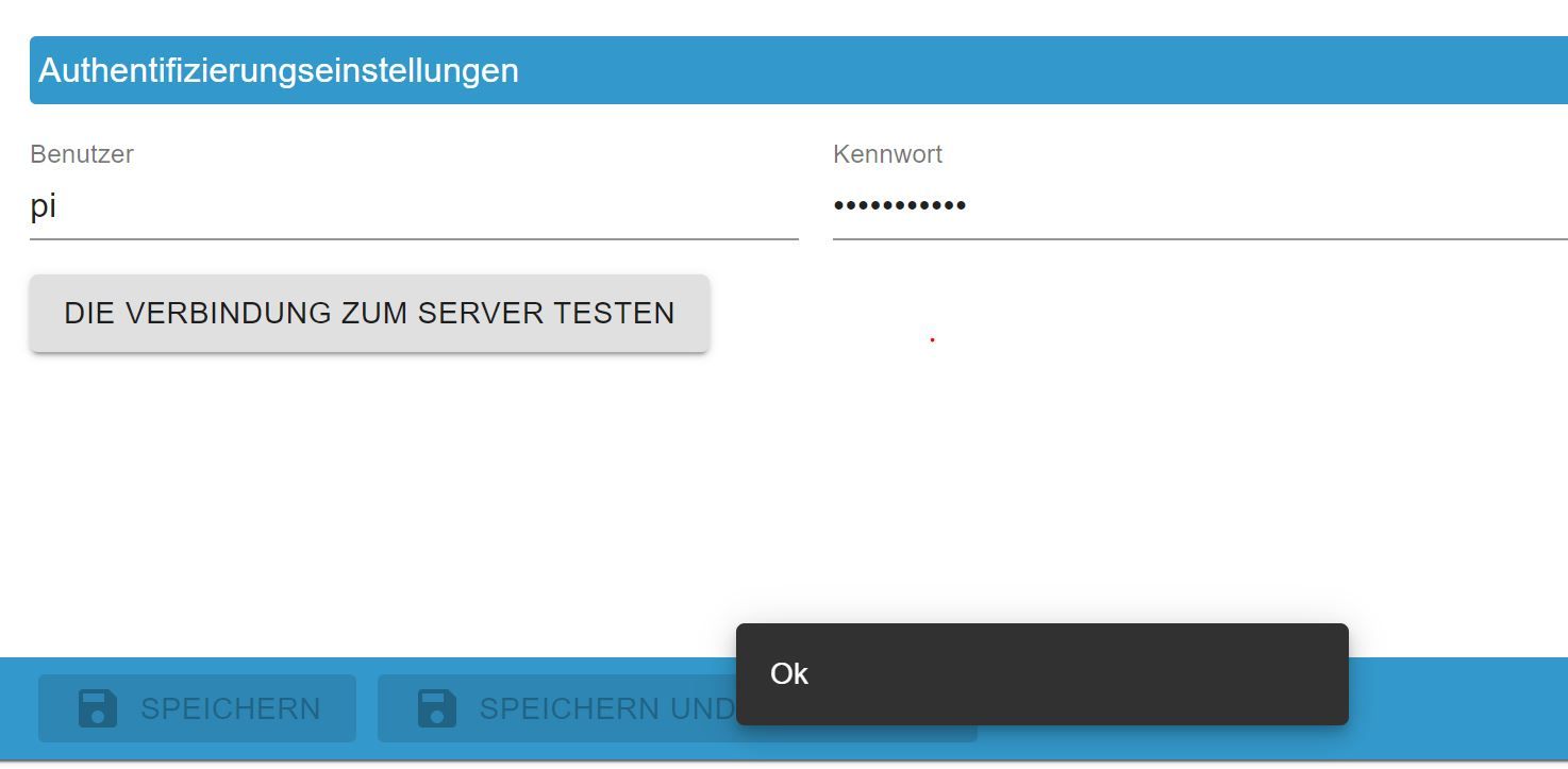

        Meinst du mit Verbindungstest das folgende oder etwas anderes`?

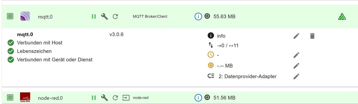

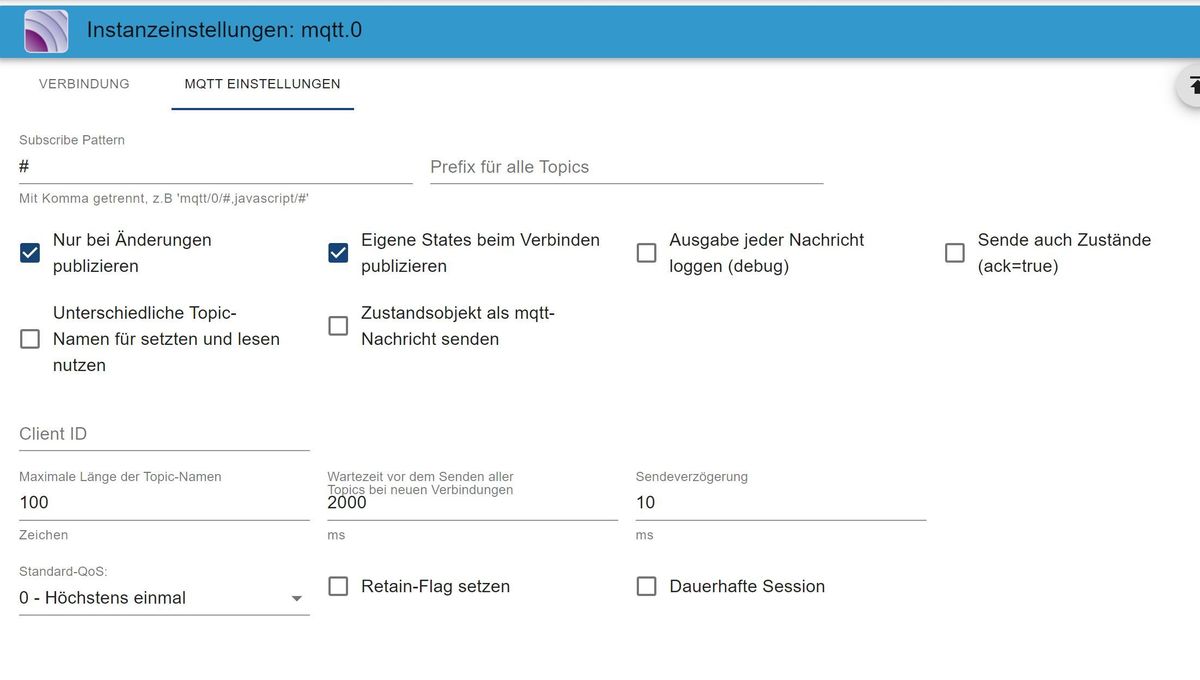

          @shgmongo Nein das stimmt. Hast Du auch in den mqtt- Einstellungen des Adapters alle Haken rausgemacht?
          1883 ist der Standardport. Es darf dann halt kein Sonoff, Shelly oder sonst was aktiv sein - aber dann hätte der Verbindungstest auch nicht geklappt.
          Steht das richtige in Bekanntgabe eigener States. Mach mal einen Screenshot Deiner mqtt-Einstellungen des Adapters.
            • mickym

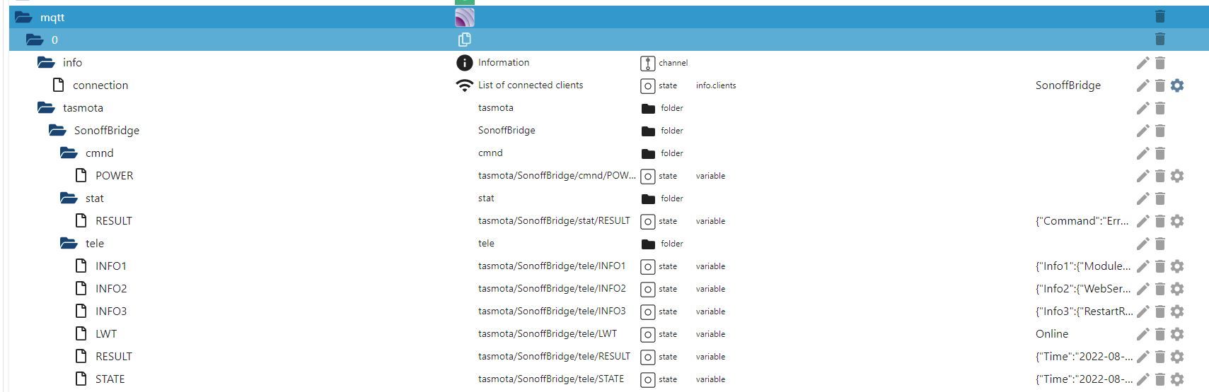

              mickym Most Active @shgmongo last edited by mickym
              @shgmongo Mach mal die beiden Haken noch raus. Siehst Du wenigstens den Baum von gestern - sprich sind die Daten von der Sonoff Bridge da? - Hast Du gestern auch mit mosquitto gearbeitet oder nur mit dem Adapter?
              Ansonsten musst Du halt nochmal in dein mosquitto log schauen, ob sich die Bridge, als auch der mqtt-Adapter verbindet.
              Dazu könntest Du dem Adapter noch eine Client ID (in den mqtt-Einstellungen) verpassen, damit Du das gleich erkennst (z. Bsp iobroker).
              Das log findest Du unter /var/log/mosquitto
              cd /var/log/mosquitto
              sudo tail mosquitto.log
              oder um das ganze Log zu sehen:
              sudo cat mosquitto.log
              Da solltest Du zumindest zum Schluss sehen, ob sich die clients verbinden.
                shgmongo @mickym last edited by shgmongo
                Der IOBroker scheint scheint sich zu verbinden (IOBrokerMQTT)
                Ob die Bridge sich verbinde, sehe ich nicht.

                1659625362: Config loaded from /etc/mosquitto/mosquitto.conf.
                1659625362: Starting in local only mode. Connections will only be possible from clients running on this machine.
                1659625362: Create a configuration file which defines a listener to allow remote access.
                1659625362: For more details see https://mosquitto.org/documentation/authentication-methods/
                1659625362: Opening ipv4 listen socket on port 1883.
                1659625362: Opening ipv6 listen socket on port 1883.
                1659625362: mosquitto version 2.0.11 running
                1659625363: New connection from ::1:55082 on port 1883.
                1659625363: New client connected from ::1:55082 as auto-8BB86C10-4517-A548-A469-68F1D037C9C7 (p2, c1, k60).
                1659625372: New connection from 127.0.0.1:36046 on port 1883.
                1659625372: New client connected from 127.0.0.1:36046 as iobroker.mqtt.0 (p2, c1, k1000, u'pi').
                1659625721: Client iobroker.mqtt.0 disconnected.
                1659625728: New connection from 127.0.0.1:36048 on port 1883.
                1659625728: New client connected from 127.0.0.1:36048 as IOBrokerMQTT (p2, c1, k1000, u'pi').
                Gestern hatte ich Mosca drauf. Meinst du es kann daran liegen?
