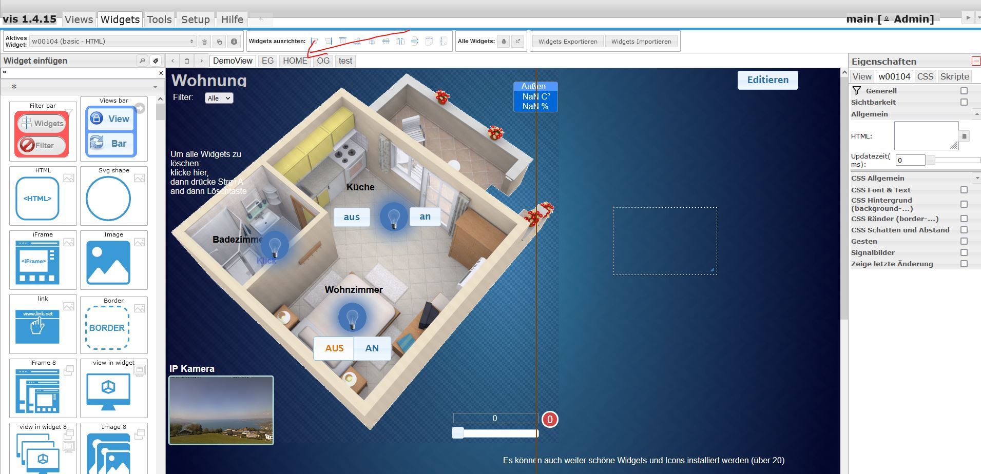

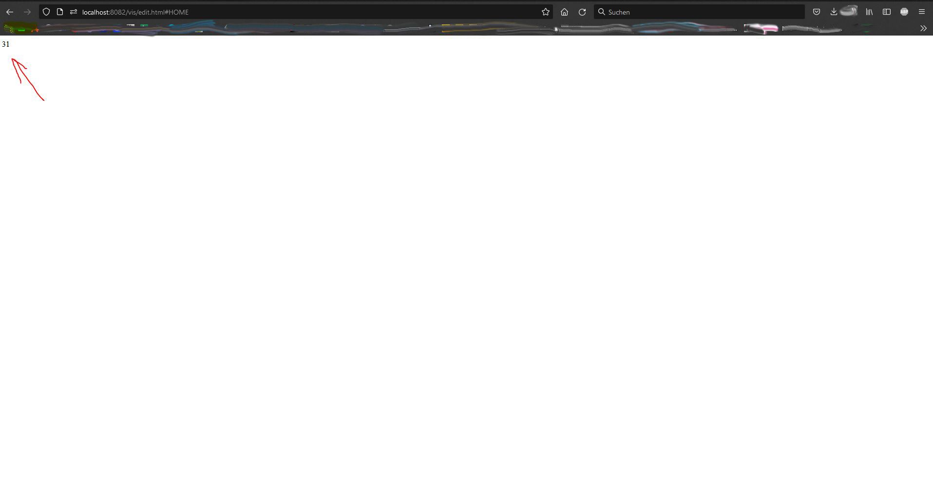

      ich wollte mit einem Script die Kalenderwochen anzeigen lassen. Dabei habe ich ein HTML Widget erstellt und dort den script kopiert. Wenn ich jetzt auf View "HOME" klicke kommt nur eine weise Seite mit ne Zahle 31 ( 31 Kalenderwoche).
      Das Problem ist, ich kann jetzt auf mein View "HOME" nicht zugreifen bzw. editieren. Wie bekomme ich den Script wieder gelöscht?

        OliverIO @lysy23 last edited by
        @lysy23
        Kein guter Befehl für vis
        Lese auf folgender Seite insbesondere den ersten Kasten.
        https://developer.mozilla.org/de/docs/Web/API/Document/write#:~:text=Document.-,write(),Stream%2C der zuvor mittels document.
        Damit leerst du den kompletten browserinhalt und schreibst das rein was in weekNumber steht.
        Zum Testen ist der Befehl console.debug(weekNumber);
        besser.
        Zur Ausgabe von dynamischen Inhalten aus einem html Widget heraus, muss man ein paar Dinge beachten, da vis die Elemente dynamisch aufbaut. Besser ist
                @lysy23
                ne nicht ganz, man kann das noch retten.
                1. nehme dir das letze backup von iobroker oder fertige ein neues aktuelles an.
                2. mache davon eine sicherungskopie
                3. öffne das backup mit einem archivprogramm das tar versteht
                4. gehe darin in den ordner backup/files/vis.0/
                  hier sind alle deine views gespeichert
                5. gehe in den ordner mit der view, die das fehlerhafte widget enthält
                  wenn du auf diese view verzichten kannst, dann lösche den ganzen ordner mit der view
                6. wenn du nicht verzichten kannst, dann geht es weiter
                7. im ordner gib es eine datei vis-views.json, öffne diese in einem editor, am besten notepad++
                8. suche in dieser datei nach dem text "document.write"
                9. entferne diesen, aber nur diesen
                10. alles wieder schliießen, speichern
                11. am ende das backup wieder in iobroker einspielen
                L 1 Reply Last reply Reply Quote 0

                  lysy23 @OliverIO last edited by
                  @oliverio Danke für deine Hilfe. 👍
                  Ich habe das aber ein bisschen anders gelöst da ich das Backup nicht einspielen konnte. Beim einspielen bekam ich immer eine Fehlermeldung.
                  Ich bin auf iobroker gegangen, dann auf "Dateien" und dort habe ich die Datei vis-views.json gefunden. Die habe ich gelöscht und modifizierte ohne den "killer script" 🙄 hochgeladen.
                  Danach hat VIS eine Fehlermeldung ausgespuckt. Die vis-views.json mit dem Script wieder aufgesetzt aber ohne "<script>" und "</script>". Jetzt funktioniert wieder alles.
