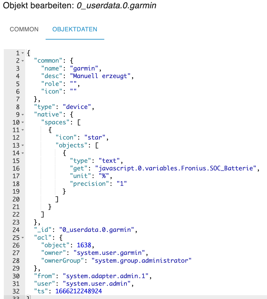

      Leider versuche ich gerade erfolglos meine Smwartwatch mittels der https://github.com/Vertumnus/garmin-ioBrokerVis Lösung anzubinden.
      Als setting in der Uhr verwende ich 0_userdata.0.garmin inkl https und gültiger SSL Zertifikate.
      Das Objekt ist wie folgt definiert (device):
        "common": {
          "name": "garmin",
          "desc": "Manuell erzeugt",
          "role": "",
          "icon": ""
        "type": "device",
        "native": {
          "spaces": [
              "type": "text",
              "get": "0_userdata.0.waveplus_wohnbereich.temp",
              "unit": "°C",
              "precision": "1"
        "_id": "0_userdata.0.garmin",
        "acl": {
          "object": 1636,
          "owner": "system.user.admin",
        "user": "system.user.admin",
        "ts": 1659423952324

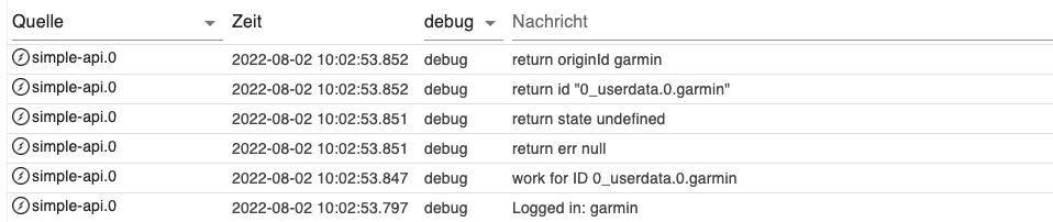

      Wenn ich mit der Uhr Zugriffe sehe ich nur ein Ausrufezeichen und im Log erscheint folgendes:
      Hat jemand vielleicht ein Tipp für mich oder schon ähnliches Problem gehabt? Habe Temporär den User sogar noch in Admingruppe getan, was leider kein Effekt ausgelöst hat :(.
        lessthanmore @Flo 0 last edited by
        @flo-0 Du hast einen Space, aber kein Objekt definiert.
        "spaces": [
                "icon": "home",
                "objects": [
                    "type": "car",
        Deine Temperatur sollte also unter "objects" definiert werden oder liege ich falsch?
          Flo 0 @lessthanmore last edited by
          @lessthanmore Danke daran hats gelegen, war bischen zu schnell in Doku lesen :-). So funktioniert das ganze wie es soll:
            "type": "device",
            "native": {
              "spaces": [
                  "icon": "star",
                  "objects": [
                      "type": "text",
                      "unit": "°C",
                      "precision": "1"

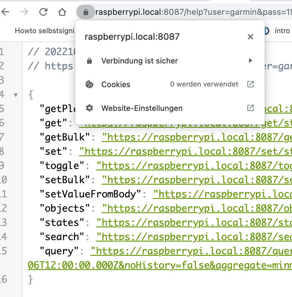

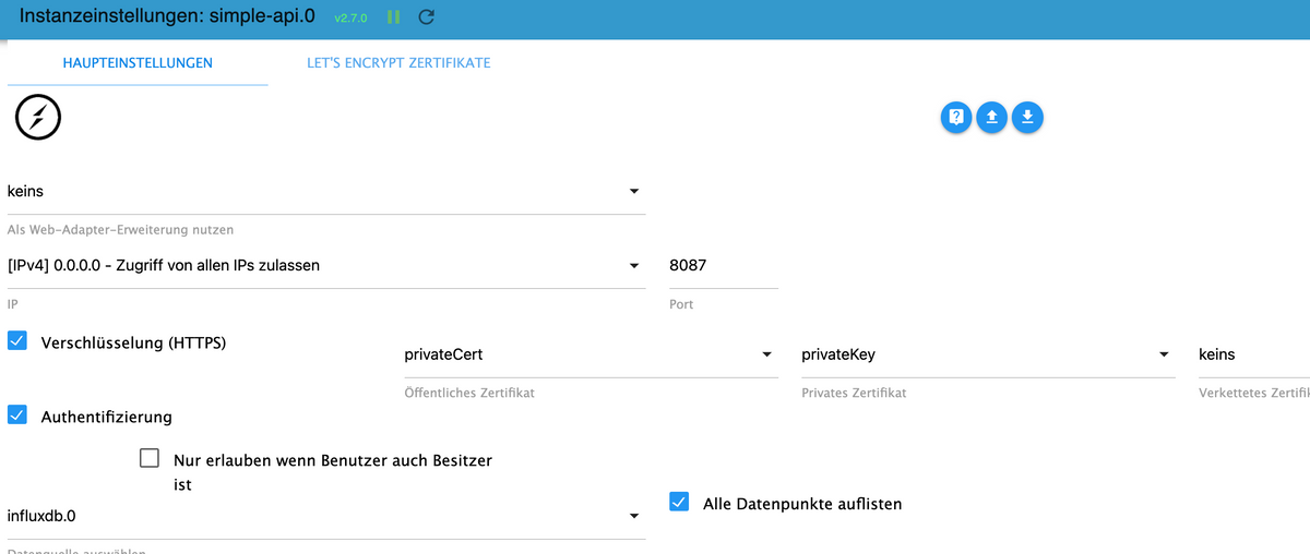

            @flo-0
            Schön dass du es hinbekommen hast. Ich selbst hänge gerade immer am "Problem" -400.
            Kann es mir aktuell nicht mehr erklären. Habe hinter der Fritzbox bei mir ein Zertifikat erstellt ...und im simple api konfiguriert. Meine Devices haben alle das CA installiert und auch auf meinem iPhone ist es installiert. In allen browsern geht es ...
            2104b4c0-0adf-49d1-b1a4-13eb33f65193-image.png 42806f05-549f-45ee-8f02-2c8d05ff473a-image.png 9154f068-8af3-4cf1-b766-4879716f3815-image.png
            Aber wenn ich es dann auf der Uhr probiere (simple api in debug mode) sehe ich nicht mal ein authentification Versuch ... Eine Idee was ich machen soll?
