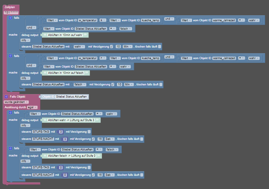

      Hi Leute.
      ich hätte mir ein Lüftungsskript zusammen geklickt, das die Lüftung einschaltet, wenn die Außentemperatur kleiner ist als die Innentemperatur und die Lüftung ausschaltet wenn die Außentemperatur größer ist als die Innentemperatur...
      Leider wird immer wieder die Lüftung eingeschaltet, obwohl Außentemp > Innentemp.
      Habe ich wo einen Fehler übersehen ?
      Bitte um eure Hilfe.

        frankyboy73 @Qlink last edited by frankyboy73
        @qlink Hi, wie oft willst du denn mit deinem Zeitplan triggern? Ich bin mir nicht ganz sicher ob das so richtig ist. * bedeutet ja jede. Also bei dir jede Sekunde nach 31 Minuten der vollen Stunde? Also 60 mal nach 0 Uhr 31, nach 1 Uhr 31, nach 2 Uhr 31 usw? Und muss der / da nicht weg?
        Wenn du alle 30 Minuten triggern willst, denke ich mal das müsste so aussehen:
        0 0,30 * * * * (alle 0 Sekunden 0 Minuten und alle 0 Sekunden 30 Minuten nach ner Stunde) 0 Uhr, 0 Uhr 30, 1 Uhr, 1 Uhr 30 usw.
        1. Wert Sekunde
        2. Wert Minute
        3. Wert Stunde
        4. Wert Monatstag
        5. Wert Monat
        6. Wert Wochentag
        Im übrigen würde ich da nicht auch einen Zeitplan triggern, sondern auf die beiden Temperatruren.
          Homoran Global Moderator Administrators @Qlink last edited by
          @qlink sagte in Lüftungsskript triggert obwohl Bedingungen nicht erfüllt:
          lass dir mal per debug die Werte ausgeben

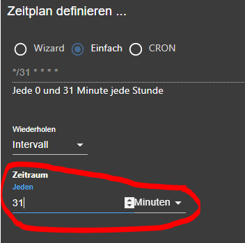

            Homoran Global Moderator Administrators @frankyboy73 last edited by
            @frankyboy73 sagte in Lüftungsskript triggert obwohl Bedingungen nicht erfüllt:
            das bedeutet alle 31 Minuten was auch keinen Sinn ergibt.. Sekunden sind gar nicht drin.
            • BananaJoe
              BananaJoe Most Active @Qlink last edited by BananaJoe
              @qlink also die Prüfung wird alle 30 Sekunden ausgeführt ... und dann der Lüfter angesteuert. An oder aus.
              Jedes mal, also alle 30 Sekunden. Aber mit 10 Minuten Verzögerung.
              Nach 10 Minuten steht das aber 19 bis 20 mal schon in der Pipeline
              Da ist doch ein * weniger, also alle 30 Minuten
              Also müsste da eigentlich der Haken gesetzt werden löschen falls läuft
              Das hätte den Effekt das es nie passiert da ja es alle 30 Sekunden überschrieben wird.
              Triggere einfach auf die Temperaturen statt Zeitplan, Bedenke das es dann auch bei jeder Temperaturänderung aufgerufen wird (du könntest einschränken mit größer oder kleiner als letztes mal), bedenke weiterhin wie lange der Lüfter laufen soll und berücksichtige das im Skript

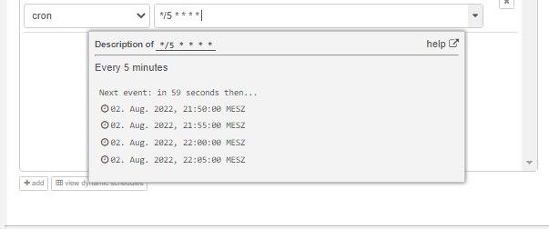

                frankyboy73 @Homoran last edited by frankyboy73
                @homoran Hi, heißt das, wenn ich in Blockly bei Zeitplan einen / setze, das ich damit das davor auskommentiere?
                (* 31 * * * * ) das wäre ja jede Sekunde der 31. Minute nach jeder Stunde
                (* /31 * * * *) das wäre dann jede 31. Minute nach jeder Stunde
                Ok, ist in Node Red etwas anders. Sorry
                Edit, musste da noch Klammern setzen, sonst wird das hier etwas komisch angezeit, * wird wohl als Aufzählung oder so in diesem Board gewertet.
                  wirklich?
                  https://de.m.wikipedia.org/wiki/Cron#Beispiele
                    und davon gibt es nur rine, dann kann man gleich 31 * * * * setzen
                    oder mitveinem Backslash escapen \* oder als inline code */31 * * * *
                    oder einfach nicht am Zeilenanfang mit einem *, + oder - beginnen
                    F mickym 2 Replies Last reply Reply Quote 0

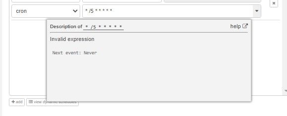

                      @homoran Ok, mein Fehler, hatte ein Leerzeichen zwischen * und /.
                      dadurch dann die Fehlerausgabe.
                      So ist es dann auch richtig.

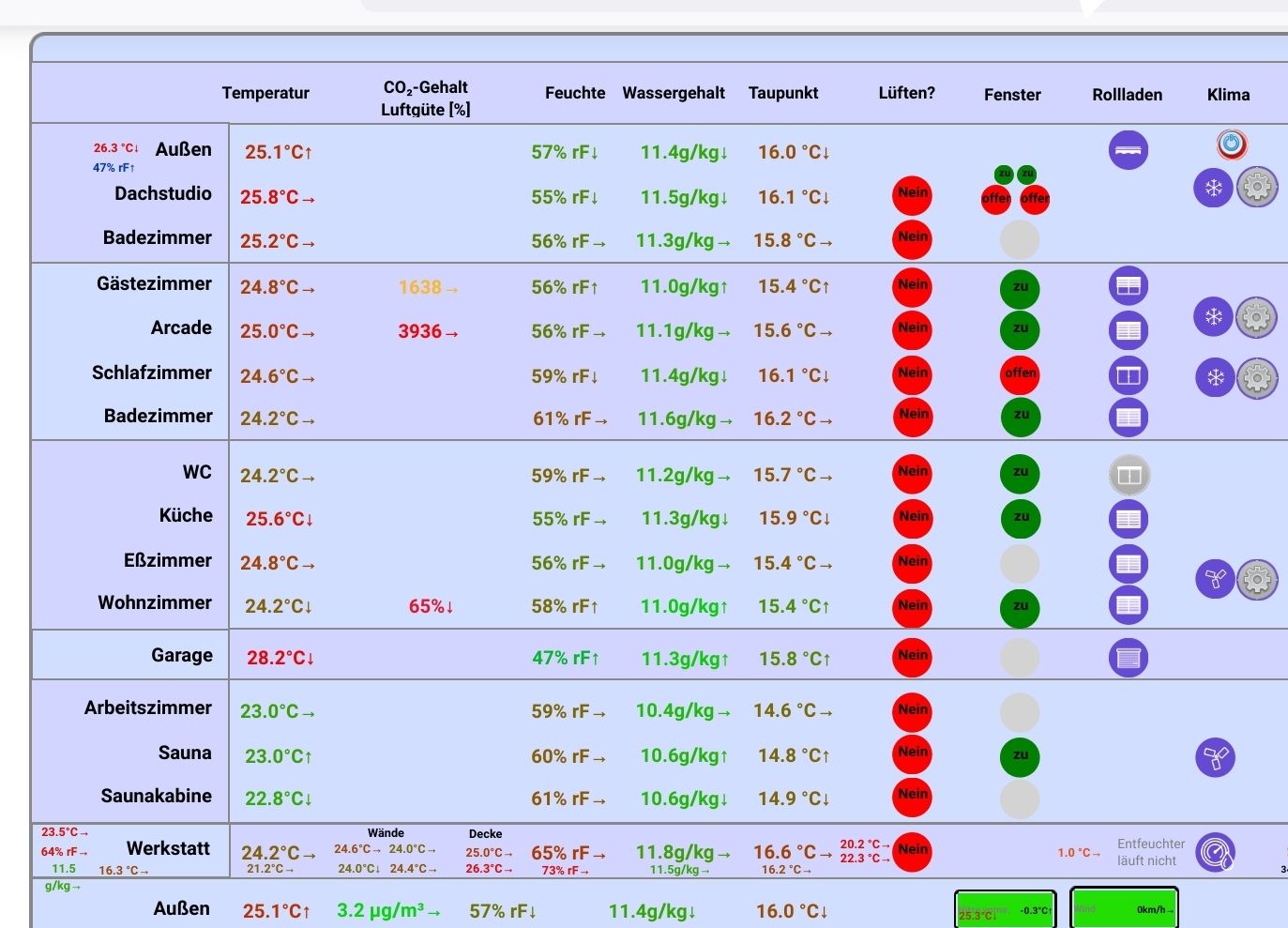

                        • harrym
                          harrym last edited by
                          und bevor du da sinnbefreit nur via temperaturen triggerst .... such mal nach den Script bzgl. Luftfeuchte 😉
                            Homoran Global Moderator Administrators @harrym last edited by
                            @harrym lass ihn mal spielen! zum Blockly lernen ganz nett. Nur als Parameter für's Lüften voll daneben 😂
                              @qlink Ne, andere Sache, zum testen würde ich erst mal die Verzögerungen weglassen. Und dann bei der Abfrage beim ersten Block "falls" ist richtig, aber beim nächsten Block, sollte da nicht "sonst falls" genommen werden?
                              Und wodurch wird der Wert "Warme Jahreszeit" gesetzt? Den könnte man in der unteren Abfrage eventuell auch per oder auf Abfrage unwahr einsetzen, damit in der nicht warmen Jahreszeit auch ausgeschaltet wird.
                              • harrym
                                eine Raumlüftung funktioniert nicht rein über Temperatur.
                                Da brauchst du auch die Feuchte innen und aussen dazu als Messwert.
                                  Homoran Global Moderator Administrators @harrym last edited by Homoran
                                  @harrym sagte in Lüftungsskript triggert obwohl Bedingungen nicht erfüllt:
                                  JAAA!
                                  Aktuelle Lage
                                  und ich lüfte trotzdem.
                                  besser wird es heute kaum. Lasse jetzt Sauerstoff rein, dann muss ich ggf. gleich kurz die Klimaanlage zum Entfeuchten anwerfen
                                  harrym 1 Reply Last reply Reply Quote 1

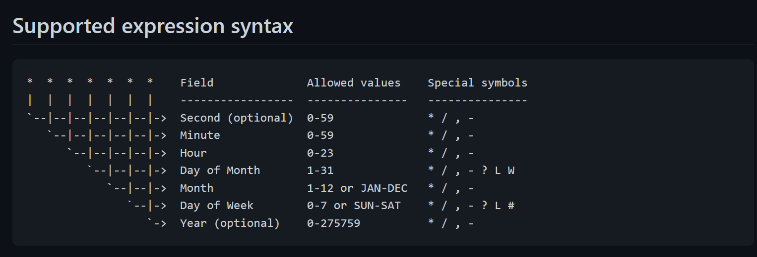

                                    • mickym
                                      mickym Most Active @Homoran last edited by mickym
                                      @homoran sagte in Lüftungsskript triggert obwohl Bedingungen nicht erfüllt:
                                      wirklich?
                                      Die cron-plus Node kennt Sekunden, das ist wohl das Plus - das man da etwas mehr spezifizieren kann.
                                      Die optionalen Parameter sind in anderen Systemen bzw. Standard Cron Systemen wohl nicht enthalten. Hatten wir aber glaub schon mal in den letzten 2 Jahren thematisiert. 😉
                                        Homoran Global Moderator Administrators @mickym last edited by
                                        @mickym sagte in Lüftungsskript triggert obwohl Bedingungen nicht erfüllt:
                                        der Cron bei blockly geht auch 6-stellig wenn mann es richtig macht. Aber die Notation sollte doch identisch sein, oder?
