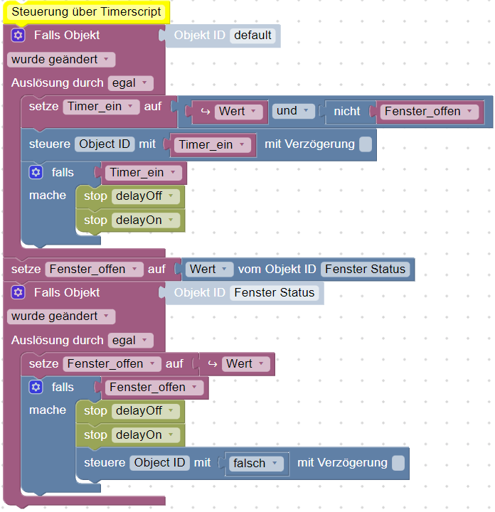

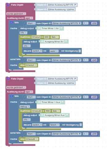

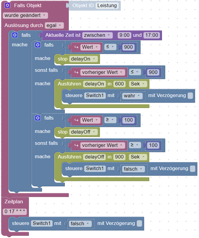

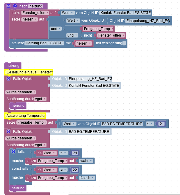

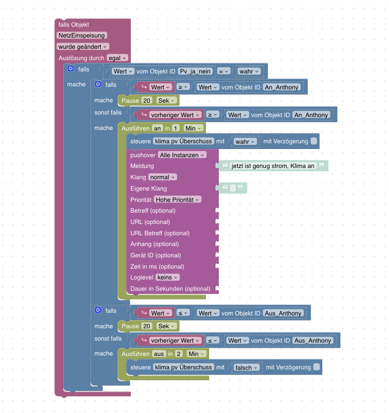

        @cornerstone Noch als Anhaltspunkt: Problem ist, dass der Ausgang Miner An Aus flackert bzw. wollte ich das mit dem Timeout gegeneinander verriegeln.
        Das klappt aber nicht wie könnte ich das anders gestalten?

            paul53 @Cornerstone last edited by paul53

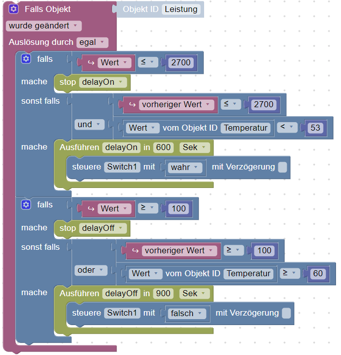

            @cornerstone sagte: wie könnte ich das anders gestalten?

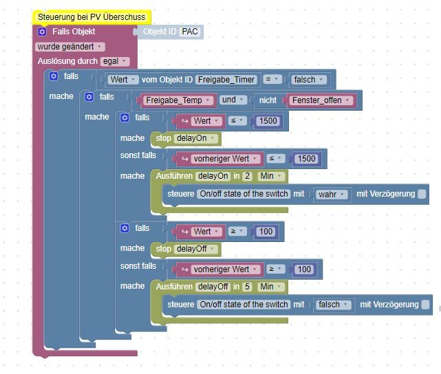

            Wenn der Überschuss gemessen wird, ist die Hysterese von 10 W mit Sicherheit zu gering! Die Hysterese muss etwas größer sein, als die Leistungsaufnahme des zu schaltenden Verbrauchers.
            Nur auf die Leistung triggern und:
            Wert / vorheriger Wert (unter "Trigger"):
            themuck 1 Reply Last reply Reply Quote 0

                  Moin Paul,
                  das sollte die Regelung über die Timeouts machen, so zusagen die Hysterese ab decken, falls mal ein Wölkchen drüber zieht. Der verbraucher hat ca. 340 Watt dann die Speicherbeladung auf die LiFePos hat 288 Watt und dann noch ne kleinere 12V Beladung.
                  Dann meinst du schwingt deshalb, dann mache ich die Hysterese mal mit 340W.
                    @cornerstone sagte: Der verbraucher hat ca. 340 Watt
                    Dann verringert sich der Überschuss im Moment des Einschaltens des Verbrauchers um 340 W. Ich würde eine Hysterese von 400 W verwenden (siehe oben).

                      Cornerstone @paul53 last edited by

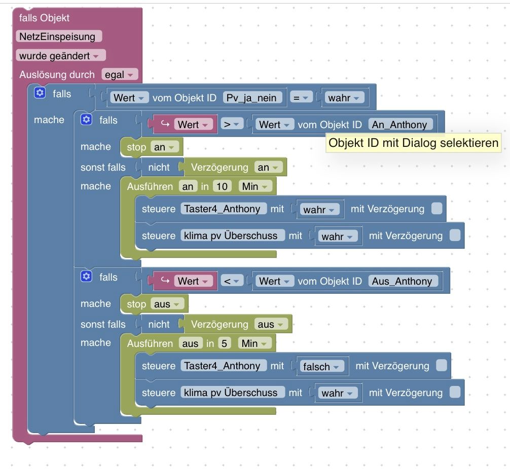

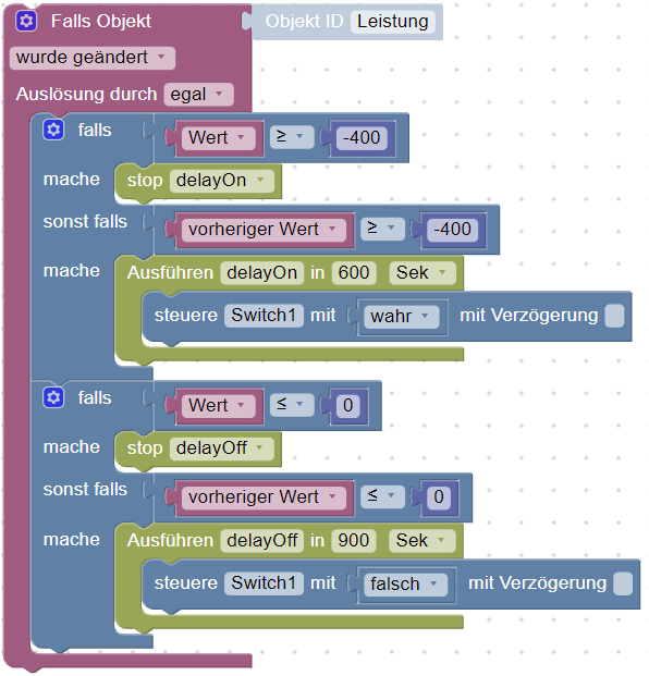

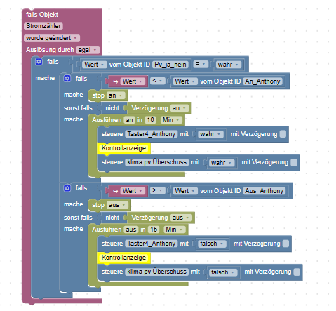

                      @paul53 Moin Paul danke dir schon mal habe, ich habe deine Schaltung für die Klimaanlage aus probiert das haut nicht hin.
                      Daher die Hysterese in meine vorherige Schaltung übernommen und es scheint zu Leben.
                      Mache jetzt ein paar Testläufe.
                      Für mein Verständnis warum setzt du den Timeout-Stop vor den Timeout?
                      Da ich noch recht neu im Thema bin verstehe ich die Reihenfolge der Abarbeitung der Blöcke noch nicht so ganz kann man das in Blockly sichtbar machen, welcher Baustein gerade ab läuft?
                      C 1 Reply Last reply Reply Quote 1

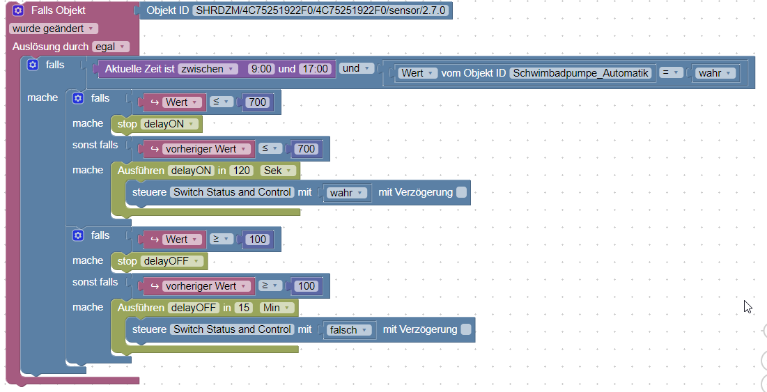

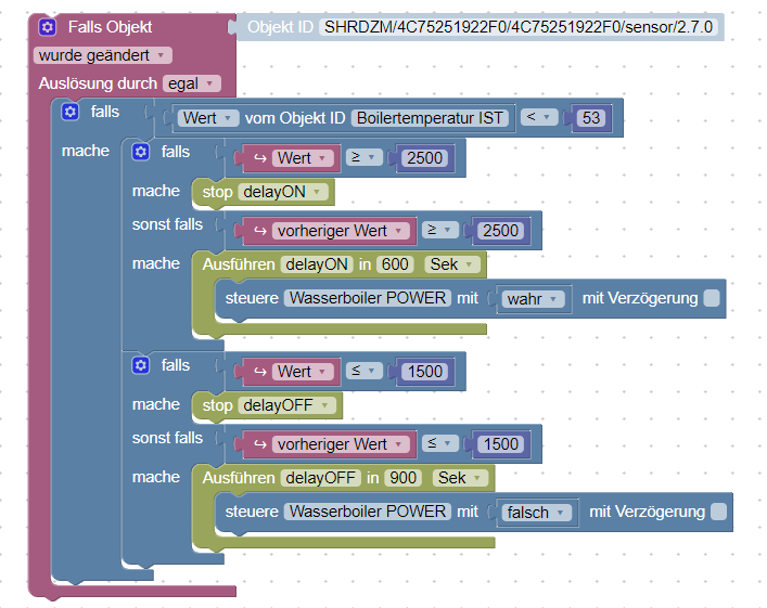

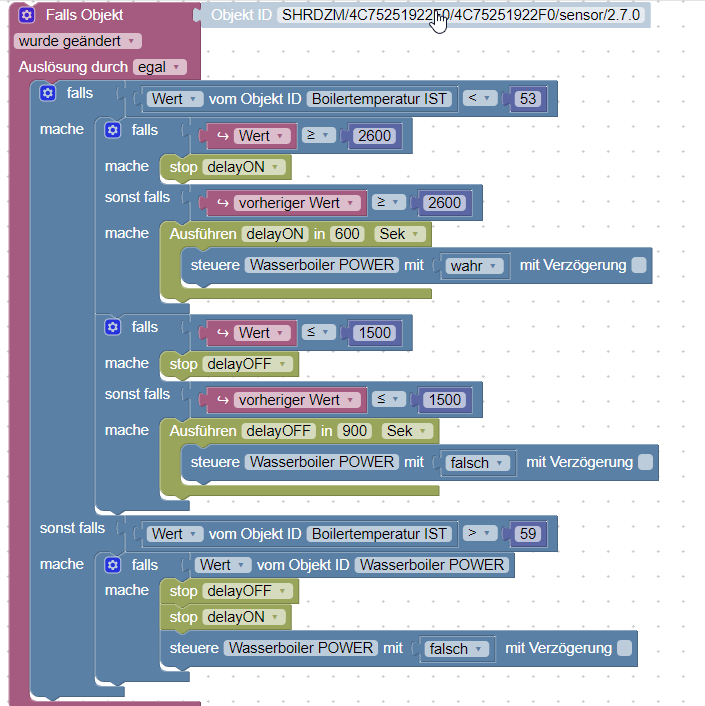

                          Hallo, ich habe dazu ebenfalls eine Frage:
                          und zwar möchte ich, wenn der EVN-Smartmeter 10 Minuten lang genug Strom als überschoss einspeist, dass der Wasserboiler, der ca. 2500 Watt braucht, und dessen Wassertemperatur unter einer bestimmten Gradzahl liegt, einschaltet.
                          Wenn der Überschuss lt. Smartmeter dann aber unterhalb von 1500 Watt sinkt und das über 10 Minuten, dann soll die Steckdose wieder ausschalten.
                          Würde das so passen, oder muss ich noch etwas ändern/hinzufügen/vereinfachen?
                          DANKE!
                            paul53 @ManfredHi last edited by paul53
                            @manfredh-1 sagte: der ca. 2500 Watt braucht
                            Dann ist die Hysterese zu klein, denn sie muss größer als 2500 sein.
                            Wenn der Überschuss mit positiven Vorzeichen erfasst wird, passen die Vergleichsoperatoren nicht.
                            Außerdem das Ausschalten bei >= 53 °C nicht vergessen!

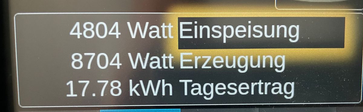

                              Der Smartmeter-Eintrag über MQTT hatt einen Eintrag in Watt und schaut so aus:
                              Der Boiler braucht ca. 2450 Watt, eher ein bisschen darunter.
                                @manfredh-1 sagte: in Watt und schaut so aus:
                                Bei Einspeisung positiv?
                                  ManfredHi @paul53 last edited by
                                  @paul53 said in Steuerung PV Strom Überschuss verwenden:
                                  Ja ist ein positiver Wert wird aus der Kundenschnittstelle P1 so ausgelesen.
                                  Hab den Wert auf 2600 nun erhöht und noch etwas eingefügt, damit er bei 60 Grad dann wiederum abschaltet.

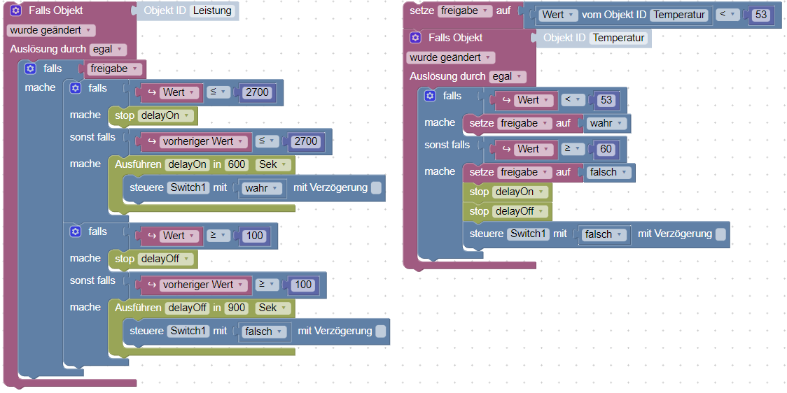

                                    @manfredh-1 sagte: Hab den Wert auf 2600 nun erhöht
                                    Die Hysterese beträgt nur 1100 W (2600 - 1500) und ist damit zu klein!
                                    Bei positiven Werten sind die Vergleichsoperatoren falsch herum.
                                      ManfredHi @paul53 last edited by ManfredHi
                                      Ich kenn mich grad nicht ganz aus.
                                      Mein Ziel wäre es, dass wenn die PV genug Strom ins Netz einspeist (also 2600 Watt über 10 Minuten hindurch) und die Temperatur unter 53 Grad ist, dass der Boiler sich einschaltet und so lange aufgeheizt wird, bis er 60 Grad hat.
                                      Allerdings sollte zwischenzeitlich dann zu wenig Strom eingespeist werden (d.h. nur mehr max. 1500 Watt), dann würde ich ja den reststrom für den Boiler beziehen müssen, dann soll er, wenn dies länger als 10 Minuten so ist, ausgeschaltet werden, auch wenn er noch nicht die 60 Grad erreicht hat.
                                        @manfredh-1 sagte: dass der Boiler sich einschaltet
                                        In dem Moment, wenn sich der Speicher einschaltet, verringert sich der Überschuss von 2700 W auf 250 W. Er würde also verzögert wieder ausschalten.
                                        Mit Hysterese von 2600 W:
                                        M paul53 2 Replies Last reply Reply Quote 0
                                          In dem Moment, wenn sich der Speicher einschaltet, verringert sich der Überschuss von 2600 W auf 150 W. Er würde also verzögert wieder ausschalten.
                                          OK, ein bisschen klarer wirds: Wenn der Boiler einschaltet sinkt der Wert im Smartmeter um den Verbrauch des Boilers.
                                          Mir ist aber noch nicht klar, wie das mit dem Wert 100 genau geht. Die PV speist ja möglicherweise insgesamt zu Mittag z.B. 6000 Watt ins Netz ein. Wenn der Boiler läuft dann sinds nur mehr ca. 3.500 Watt die eingespeist werden. Was passiert dann? dieser Wert ist ja immer noch größer als die 100. Da steh ich auf der Leitung.
                                            @manfredh-1 sagte: dieser Wert ist ja immer noch größer als die 100.
                                            Abgeschaltet wird erst bei einem Wert < 100 (über 15 Minuten).
