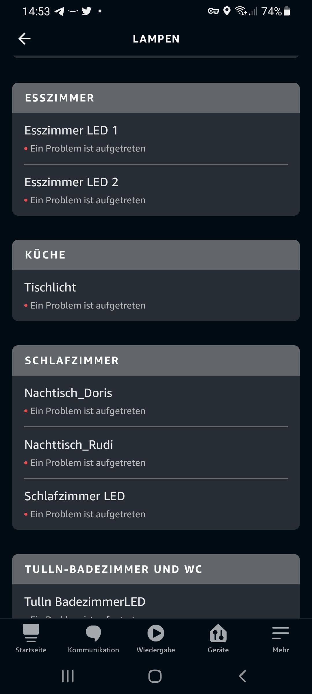

      Ich weiss hat jetzt nichts direkt mit Iobroker zu tun, aber ich denke das es hier auch einige Betroffene gibt! Seit heute funktionieren bei mir keine Lampen mehr die ich per Handy App Smart Life steuere und auch in der App Alexa auftauchen und somit per iobroker zu steuern sind!
      Über die Handy App Smart Life funktioniert alles ohne Probleme. Aber per Handy App AmazonAlexa werden die Geräte zwar erkannt, sie lassen sich aber nicht mehr steuern , daher auch nicht mehr über iobroker!
      Habe den Skill Smart Life schon deaktiviert und wieder aktiviert, leider ohne Erfolg!

                    Obwohl ich hier das Problem beschrieben hatte kam leider niemand auf die Idee das es noch immer an dem fehlerhaften alexa2 Adapter liegt, woran unser lieber @apollon77 seit Tagen an deren Behebung arbeitet.
                    Ich habe soeben Version die Neue NPM Alexa2 v3.19.1 installiert und siehe da in der Handy App von Alexa steht bei den Geräten nicht mehr die Fehlermeldung "ein Problem ist aufgetreten" und alles funktioniert wieder !!

                      Übrigens hast du wahrscheinlich den falschen Screenshot gepostet, da steht "ein Problem ist aufgetreten" drin.
