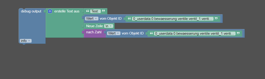

      ich dachte eigentlich, dass ich so:
      eine Logikwert eines Datenpunktes (true oder false) in eine Zahl umwandeln kann....
      Aber .. es kommt: NaN (not a Number) zurück ?

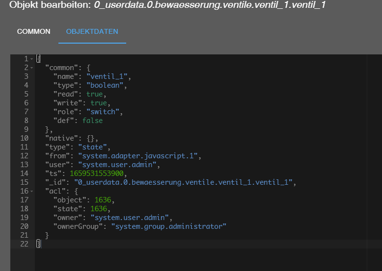

        @mameier1234 ist das wirklich ein bool oder doch ein Text - true?
          mameier1234 @Homoran last edited by
          Das ist! ein Bool.... Versuche es mal selbst kurz ..

            @mameier1234 sagte: NaN (not a Number) zurück ?

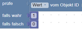

            parseFloat() wandelt nur Zeichenketten in Zahlen.
            Für boolesche Werte:
              mameier1234 @paul53 last edited by
              @paul53 ok.. das erklärt es...
