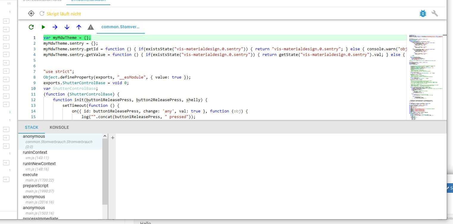

      ich versuche ein kleines Typescript-Script zu debuggen. Der Debugger scheint zu landen, dann aber nichts mehr zu tun.
      Es erscheinen keine Variablen und ich kann keine Breakpoints setzen oder das Script starten. Der Versuche des Downgrades des Adapters hat leider nicht funktioniert. Er ist nicht mehr gestartet weil irgendwas mit coffee-script fehlte.
      Ich bin mir sicher, dass ich den Debugger schon einmal erfolgreich ausprobiert habe.

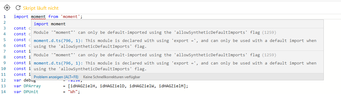

      Zusätzlich habe ich beim import folgenden Fehler:
      'moment' funktioniert zwar. Ich habe aber keine Type-Unterstützung.
      Hat jemand eine Idee.

        Ich hab's jetzt nochmal hin und her probiert. Mit der Version 5.8.10 klappt das debuggen noch, mit 6.0.0 nicht mehr.
        Bei dem Import kann mir keiner helfen?
