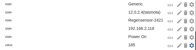

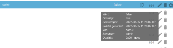

                  Ich habe das Script gestartet, der Wert von ham.0.Micro.Switch.On wird auf true gesetzt, aber sofort wieder auf false, obwohl der Wert in 0_userdata.ANALOG_A0 bei 185 liegt. ham.0.Micro.Switch.On sollte aber jetzt true bleiben.
                    hagst @paul53 last edited by
                    Den letzten Beitrag von mir kannst Du komplett vergessen. Auf der Hardware-Seite wurde der Sensor automatisch sofort wieder ausgeschaltet. Dein Script arbeitet so wie gewünscht! Vielen vielen Dank Paul!
