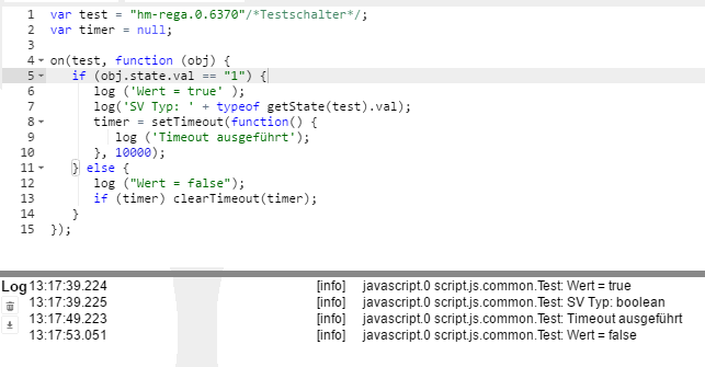

                    0018 last edited by
                    @paul53:
                    Keine Ahnung :? Ist es wirklich so ? `
                    laut meinem Versuch und dem Log dazu schon.
                    Ich werde jetzt
                    if (obj.state.val === true) {
                    verwenden, lässt sich leichter merken und ist auch nachhaltig leicht herbeizuführen. Kann dann auch leicht auf false umstellen, ohne nachlesen zu müssen.
                    Auf jeden Fall passt das Script soweit und funktioniert so wie es soll.
                    Danke + Mfg
                      paul53 last edited by
                      @0018:
                      Und warum funktioniert es dann trotzdem mit der alten Variante? `
                      Javascript nimmt eine implizite Typwandlung vor:
                      "0" bzw. 0 –> false
                      "1" bzw. 1 --> true
                      Bei der Verwendung von === muss der Typ dagegen übereinstimmen.
                      • 0
                        0018 last edited by
                        OK, danke für die Erklärung. Dann verwende ich jetzt true, dann ist es auch gleich dem state.
