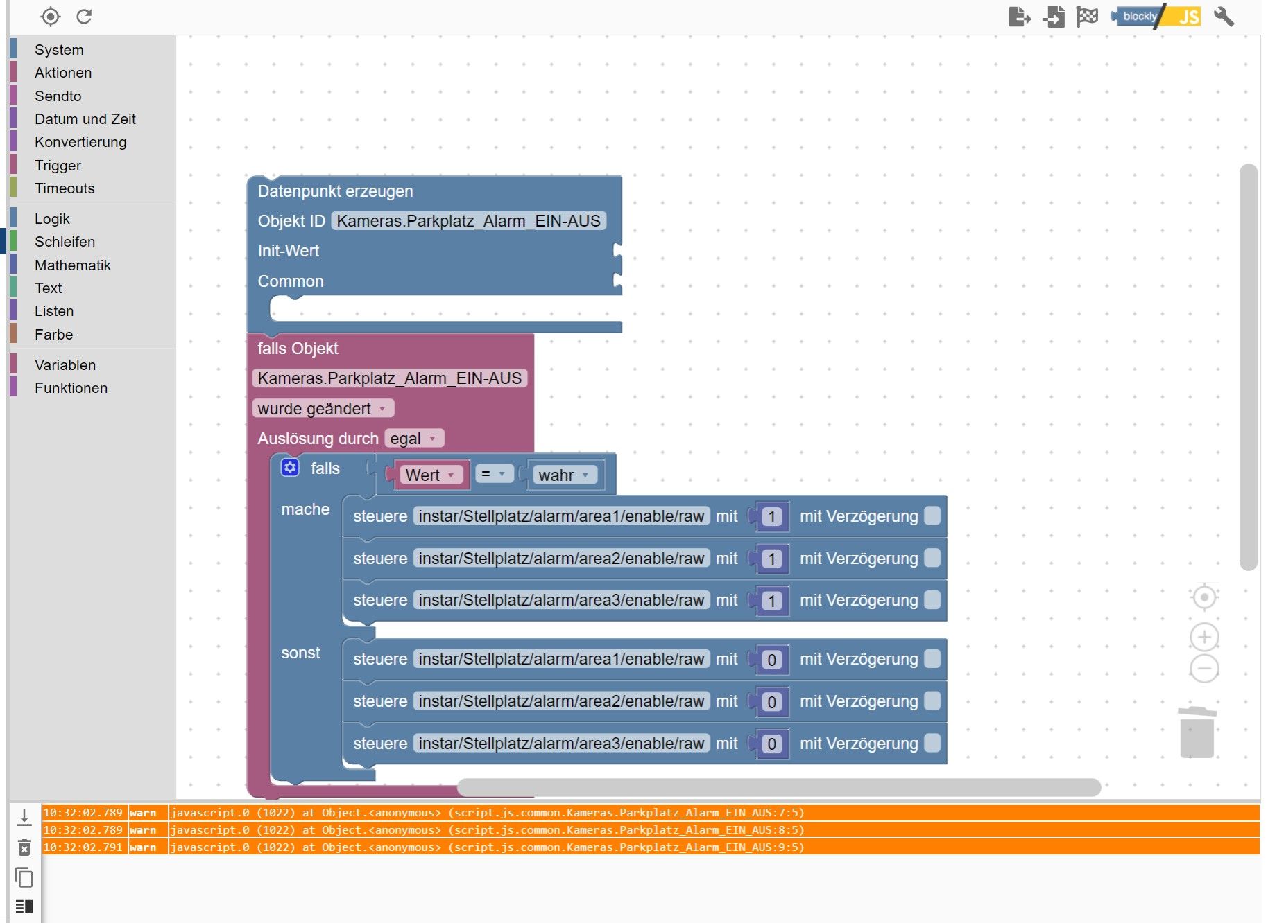

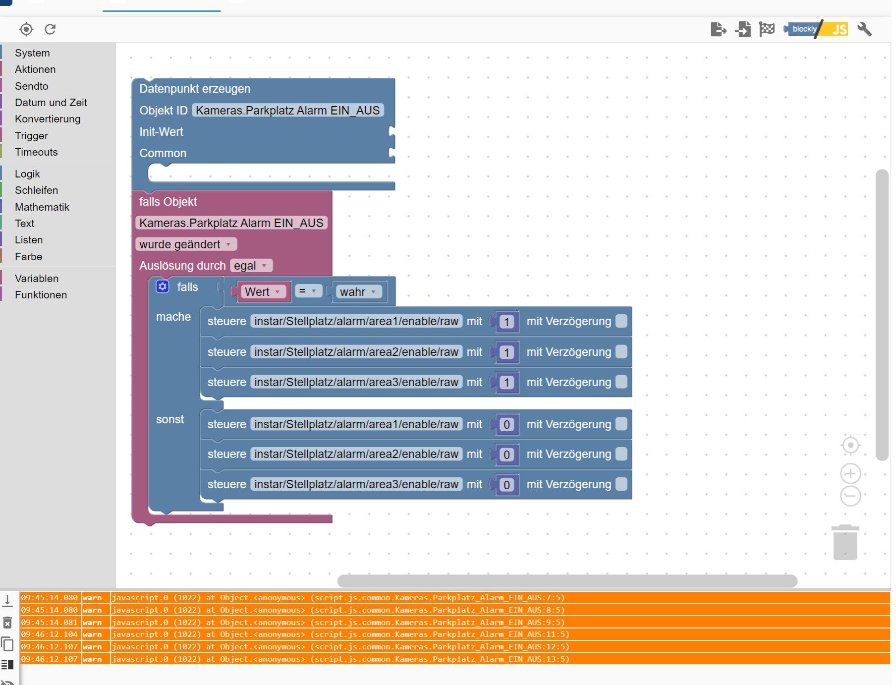

      Guten Morgen allerseits,
      ich habe mal wieder ein Verständnisproblem. Und zwar möchte ich die Alarmbereiche meiner Kamera mit einem virtuellen Schalter auf einmal ein und ausschalten. Soweit so gut habe ich auch schon ein einfaches Blockly gebaut was auch wunderbar funktioniert.
      Jedoch habe ich Warnings im Script und weiß nicht wie ich die weg bekomme.
      Kann mir vielleicht von euch jemand ein Tipp geben?

      6.8.2022, 09:45:14.080	[warn ]: javascript.0 (1022)     at Object.<anonymous> (script.js.common.Kameras.Parkplatz_Alarm_EIN_AUS:7:5)
      6.8.2022, 09:45:14.080	[warn ]: javascript.0 (1022)     at Object.<anonymous> (script.js.common.Kameras.Parkplatz_Alarm_EIN_AUS:8:5)
      6.8.2022, 09:45:14.081	[warn ]: javascript.0 (1022)     at Object.<anonymous> (script.js.common.Kameras.Parkplatz_Alarm_EIN_AUS:9:5)
      6.8.2022, 09:46:12.104	[warn ]: javascript.0 (1022)     at Object.<anonymous> (script.js.common.Kameras.Parkplatz_Alarm_EIN_AUS:11:5)
      6.8.2022, 09:46:12.107	[warn ]: javascript.0 (1022)     at Object.<anonymous> (script.js.common.Kameras.Parkplatz_Alarm_EIN_AUS:12:5)
      6.8.2022, 09:46:12.107	[warn ]: javascript.0 (1022)     at Object.<anonymous> (script.js.common.Kameras.Parkplatz_Alarm_EIN_AUS:13:5)

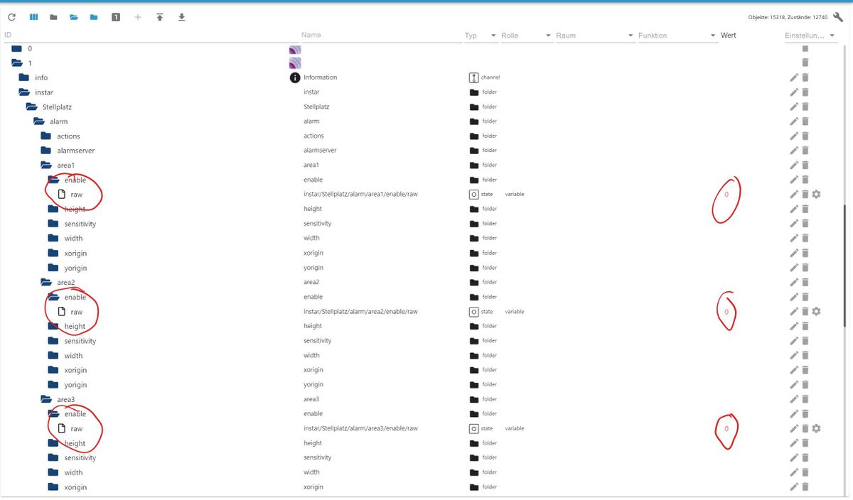

                • Elektroniker86
                  Elektroniker86 last edited by
                  Das sind diese Datenpunkte

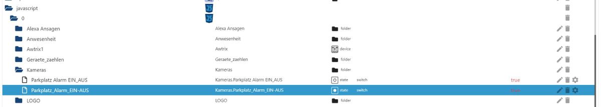

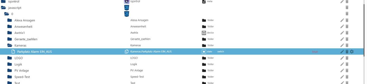

                      TT-Tom @Elektroniker86 last edited by TT-Tom
                      @elektroniker86
                      Dein Fehler liegt im anlegen des Datenpunkt. Nimm mal die Leerzeichen raus.
                      Wo soll der den angelegt werden?

                      • Elektroniker86
                        Elektroniker86 @TT-Tom last edited by
                        @tt-tom
                        Ok, Leerzeichen durch Unterstriche ersetzen?
                        Hier ist und soll er auch angelegt sein:

                              @elektroniker86
                              Poste mal bitte die Eigenschaften von einem der angesteuerten DP.
                              Elektroniker86 1 Reply Last reply Reply Quote 0
                                @elektroniker86
                                erste mal die Zahlen durch wahr und falsch.
                                Edit: @DJMarc75 hat den selben Gedanken

                                    • Elektroniker86
                                      Elektroniker86 @DJMarc75 last edited by
                                      @djmarc75
                                        "common": {
                                          "name": "instar/Stellplatz/alarm/area1/enable/raw",
                                          "write": true,
                                          "read": true,
                                          "role": "variable",
                                          "desc": "mqtt server variable",
                                          "type": "string"
                                        "native": {
                                          "topic": "instar/Stellplatz/alarm/area1/enable/raw"
                                        "type": "state",
                                        "from": "system.adapter.mqtt.1",
                                        "user": "system.user.admin",
                                        "ts": 1659642195982,
                                        "_id": "mqtt.1.instar.Stellplatz.alarm.area1.enable.raw",
                                        "acl": {
                                          "object": 1636,
                                          "state": 1636,
                                          "owner": "system.user.admin",
                                      • DJMarc75
                                        DJMarc75 @Elektroniker86 last edited by DJMarc75
                                        @elektroniker86 sagte in Warnungen im Blockly Script:
                                        "type": "string"
                                        dann wäre es des Rätsels Lösung:
                                        Müsste aber im LOG(nicht im Skriptlog) auch drinstehen wenn du per Skript schaltest.
                                        Elektroniker86 2 Replies Last reply Reply Quote 1

                                          • Elektroniker86
                                            @djmarc75
                                            TIP TOP ! Läuft!
                                            Das war der Fehler. Vielen Dank für deine Hilfe.
