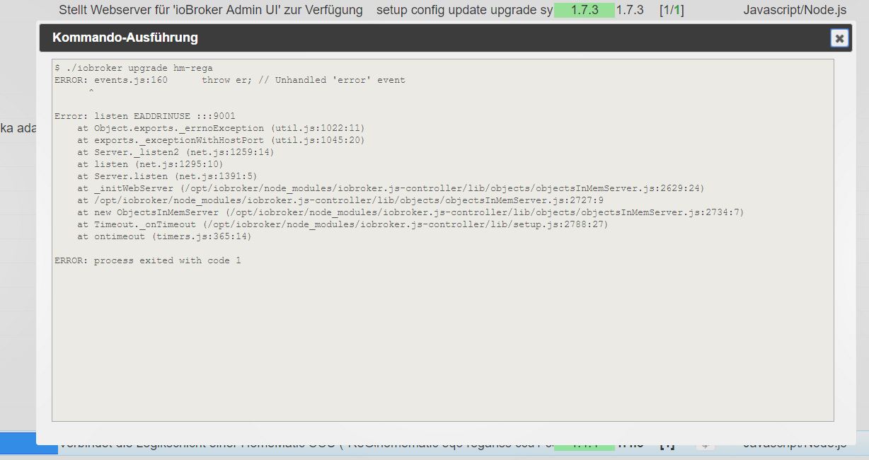

      ich bin absoluter Neuling in iobroker und habe folgendes Problem. Nachdem ich den iobroker auf meinem raspberry pi installiert habe. Wollte ich meine benötigten Adapter installieren bzw. aktualisieren. Dies bekomme ich jedoch nicht hin. Bekomme immer einen Fehler im Kommandofenster. Habe euch einen Screenshot angehängt.

        Hallo Stefan und Willkommen im Forum!
        Lass mich raten - Raspberry Pi1?
        Zum ersten üben brauchbar, aber auf Dauer ist der zu schwach.
        Um diesen Fehler, der wahrscheinlich durch eine zu langsame Abarbeitung beim Pi1 entsteht zu umgehen solltest du auf die Konsole gehen
        cd /opt/iobroker
        sudo iobroker stop
        sudo iobroker add AdapterName
        sudo iobroker start
        Wobei AdapterName durch den Namen des von dir hinzuzufügenden Adapters ersetzt werden muss.
        Am besten hier direkt alle gewünschten Adapter installieren.

          Hallo Rainer,
          danke für die Info. Du hast recht, es ist ein 1B. Den hatte mein Bruder noch in der Schublade rum fahren.
          Wie du meinst wäre es sinnvoller auf einen neuen zu wechseln, dann werde ich das tun. Kostet ja nicht die Welt.

              Installation und upgrade der Adapter hat alles geklappt.
