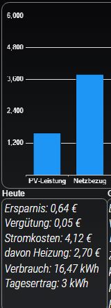

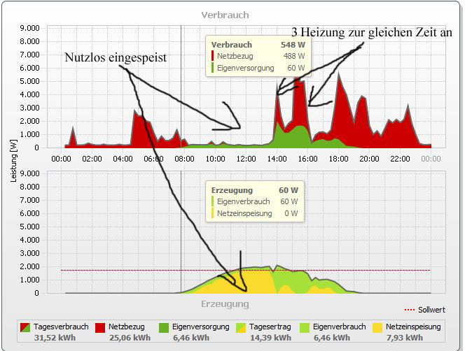

      Zurück zum Thema. Eine Waschmaschine einschalten wenn der Überschuss der letzten 5 Minuten im Zeitraum von 10-16Uhr höher wie X ist, dass ist alles kein Problem. Hab ich schon. Einschalten meiner Elektrokaminzusatzheizung bei Außentemperatur unter 5°C auch kein Problem. Aber rotierend, gleichmäßig 8 Heizkörper abhängig von der PV-Leistung, Einspeisung und Leistungsaufnahme zu steuern ist schon schwieriger.

                    das Experiment mit der NICHT-Absenkung der Raumtemperatur habe ich jetzt bereits abgebrochen. Sind schon über 4€…
                    Wie kann ich den Durchschnittswert der letzten 3 Minuten ermitteln?

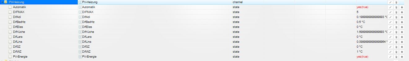

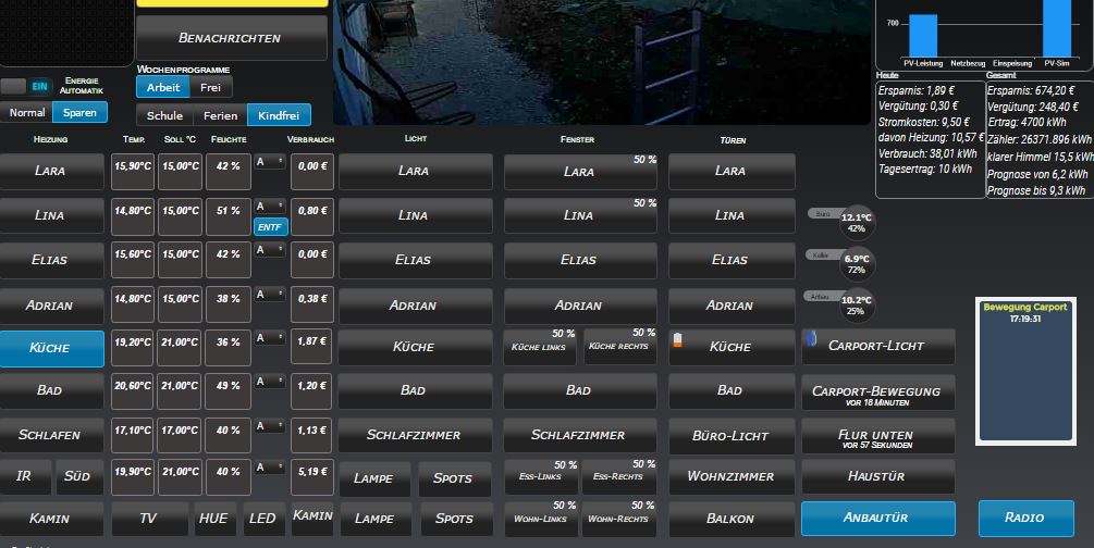

                      Marcolotti last edited by
                      ich habe jetzt 3 Scripte gemacht und die Automatik funktioniert, so wie ich mir das schon immer gewünscht habe. Vielleicht ist ja jemand dabei, der das ganze in Form bringt. Blockly und Laienscripting. 😢
                      Differenzen: (Blockly)

                      Höchste Differenz finden und die ID der höchsten Differenz ablegen: (Mit freundlicher Unterstützung von )
                      `var idDif1 = 'javascript.0.PV-Heizung.DifAdi';
                      var idDif2 = 'javascript.0.PV-Heizung.DifLina';
                      var idDif3 = 'javascript.0.PV-Heizung.DifElias';
                      var idDif4 = 'javascript.0.PV-Heizung.DifLara';
                      var idDif5 = 'javascript.0.PV-Heizung.DifWZ';
                      var idDif6 = 'javascript.0.PV-Heizung.DifKüche';
                      var idDif7 = 'javascript.0.PV-Heizung.DifBadHz';
                      var idDif8 = 'javascript.0.PV-Heizung.DifSZ';
                      var difs = [];
                      difs[0] = getState(idDif1).val;
                      difs[1] = getState(idDif2).val;
                      difs[2] = getState(idDif3).val;
                      difs[3] = getState(idDif4).val;
                      difs[4] = getState(idDif5).val;
                      difs[5] = getState(idDif6).val;
                      difs[6] = getState(idDif7).val;
                      difs[7] = getState(idDif8).val;
                      var ids = [idDif1,idDif2,idDif3,idDif4,idDif5,idDif6,idDif7,idDif8];
                      var idMax = '';
                      var id = '';
                      function maxDif() {
                          var max = 0;
                          for(var i = 0; i < 8; i++) {
                              if(difs[i] > max) {
                                  max = difs[i];
                                  idMax = ids[i];
                                  id=i;
                          setState("javascript.0.PV-Heizung.DIFMAX"/*DIFMAX*/, id, true);
                      maxDif();  // Script start
                      on(idDif1, function(dp) {
                          difs[0] = dp.state.val;
                          maxDif();
                      on(idDif2, function(dp) {
                          difs[1] = dp.state.val;
                          maxDif();
                      on(idDif3, function(dp) {
                          difs[2] = dp.state.val;
                          maxDif();
                      on(idDif4, function(dp) {
                          difs[3] = dp.state.val;
                          maxDif();
                      on(idDif5, function(dp) {
                          difs[4] = dp.state.val;
                          maxDif();
                      on(idDif6, function(dp) {
                          difs[5] = dp.state.val;
                          maxDif();
                      on(idDif7, function(dp) {
                          difs[6] = dp.state.val;
                          maxDif();
                      on(idDif8, function(dp) {
                          difs[7] = dp.state.val;
                          maxDif();
                      ... weiter im nächsten Beitrag...[/i][/i][/i]
