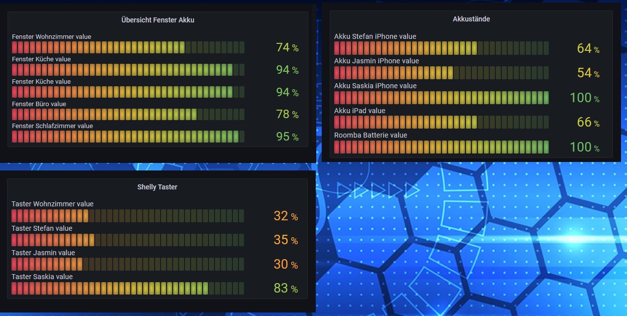

      Ich taste mich langsam an Grafana ran und wollte mich mal erkundigen, wie ich bei den Texten den Begriff Value weg bekomme? Gibt es dafür einen kleinen Trick?

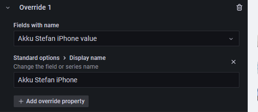

        @stefu87_ch Overide ist das Zauberwort. Overide zum Datenpunkt in Grafana anlegen. Dann Display Name auswählen und deinen Wunschnamen eingeben.
          stefu87_CH @SpacerX last edited by
          @spacerx Und wie finde ich dieses Zauberwort? Hast du ein Beispiel wie das gemeint ist?
            SpacerX @stefu87_CH last edited by
            @stefu87_ch
            Wenn dein Grafana Dashboart angezeigt wird rechts in den Einstellungen ganz unten.
              @spacerx Welche Einstellungen muss ich da verwenden? Mit Englisch bin ich nicht gerade sehr visiert.
                @stefu87_ch
                Bin jetzt nicht am Rechner.
                Aus dem Kopf nur so ähnlich. Erst mal auf Anlegen dann glaube ich irgend was mit Field dort den das aussuchen was du überschreiben möchtest. Dann das Button was darunter erscheint. Dort wählst du Display Name aus und kannst in dem erscheinenden Feld den anzuzeigenden String eingeben.
                Besser kann ich‘s jetzt nicht wieder geben. Sorry
                  stefu87_CH @SpacerX last edited by stefu87_CH
                  @spacerx Habs geschafft. Danke für die Hilfe.
