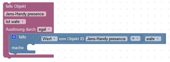

      Moin
      wie zum Geier entlocke ich denn meinem TabS eine Begrüßung wenn ich mich im WLan einlogge ?
      Irgendwie habe ich klein Plan 🙄

        • Dr.Pie
          Dr.Pie @DJMarc75 last edited by
          @djmarc75 Das Tab soll sich nicht anmelden.
          Auf dem Tab wird die Vis angezeigt.
          Das Tab soll nur einen Ton abgeben (über den internen Lautsprecher) wenn sich mein Smartphone ins WLan einloggt.
          Bisher schalte ich die Beleuchtung im Flur an wenn ich mich ins WLan einlogge.
          Das möchte ich aber ändern.
          Ich möchte das beim einloggen des Smartphone, das Tab auf dem die Vis angezeigt wir, eine Begrüßung zu hören ist.
          Hoffentlich hab ich es diesmal besser beschrieben. 😊

            • rtwl
              rtwl last edited by
              Falls ein "TabS" ein Android Tablet ist, könntest du dort tasker installieren. Tasker kann dann die Tonausgabe erledigen.
              triggern kann das ganze tasker direkt. Also dein Smartphone vom Tablet mit tasker anpingen lassen und Ton abspielen, oder zusätzlich das tasker Plugin "Tasker Network Event Server" installieren, um von iobroker aus via HTTP Request mit Tasker kommunizieren und so dann deinen Ton Ausgabe Task starten.
              • OliverIO
                OliverIO @Dr.Pie last edited by OliverIO
                @dr-pie
                der adapter vis besitzt datenpunkte über die man zentral alle oder auch bei einzelnen clients (dein browser) verschiedene dinge steuern kann.
                das ist im folgenden abschnitt erklärt:
                https://github.com/ioBroker/ioBroker.vis#control-interface
                besonders interessant für dich der befehl:
                playSound
                um die einzelnen clients unterscheiden zu können benötigst du die instanceID. diese kannst du im jeweiligen client abrufen, wenn du das widget resolution platzierst und dann an jedem client dir davon die ID aufschreibst
                  MCU last edited by MCU
                  @dr-pie Alternativ kannst du auch den Fully-Kiosk-Browser einsetzen. Der hat eine text-to-Speech Option integriert.
                  Allerdings ist Fully-Kiosk-Browser pro Gerät kostenpflichtig (einmalig).
                  Einen entsprechenden Adapter für ioBroker gibt es auch schon ( https://github.com/arteck/ioBroker.fullybrowser ), mit dem entsprechenden DP
                  Dort schreibt man dann seinen Text rein und die eingestellte Dame liest diesen Satz (Begrüßung, ...) vor.
                  Aber man kann damit noch vieles mehr machen.
