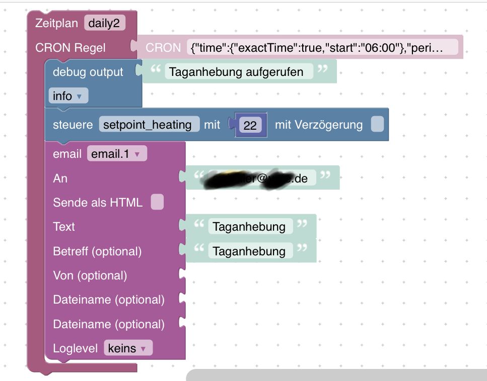

      Ich habe hier ein einfaches blockly, dass eine email senden soll wenn es täglich aufgerufen wird.
      Seltsamerweise sendet es aber immer 2 emails, eine um 6 und eine um knapp 6:01
      Auch ein Neustart des javascript adapter ändert das nicht...
      Hat jemand eine Idee was da das Problem sein könnte?
      var daily2;
      daily2 = schedule('{"time":{"exactTime":true,"start":"06:00"},"period":{"days":1},"valid":{"from":"03.07.2022","to":""}}', async function () {
        console.log('Taganhebung aufgerufen');
        setState("alias.0.Heizung_W.setpoint_heating"/*setpoint_heating*/, 22);
        sendTo("email.1", "send", {
           text: 'Taganhebung',
           to: 'xxx@xxx.de',
           subject: 'Taganhebung'

        @chris299 Hi, mit den Cron Regeln kenne ich mich nicht so aus, ich benutze direkt Cron.
        Hast du mal versucht anstatt 6:00 da 6:00:00 einzutragen. Ich weiß nicht ob das eine Besserung bewirkt oder ob das überhaupt geht, aber der Versuch kann ja nicht schaden.

          @chris299 sagte in Blockly sendet email doppelt:
          und der debug kommt auch doppelt?
          Allerdings würde ich auch den ganz einfachen cron 0 6 * * * nehmen
            paul53 @chris299 last edited by paul53
            @chris299 sagte: sendet es aber immer 2 emails, eine um 6 und eine um knapp 6:01
            Erfolgt auch die Log-Ausgabe zweimal? Falls ja, dann verwende mal den einfachen CRON:
            EDIT: Habe übersehen, dass diese Antwort schon von @Homoran kam.

              @paul53 @Homoran danke für den Tipp und ja, ich habe auch zwei log Einträge. Die Frage für mich war aber auch, warum das so ist. Ein bug und wenn ja, wo eigentlich?
                das würde jetzt herauszufinden sein.
                was passierte denn als du unseren Rat befolgt hattest?

                  @homoran nach der Umstellung ist es nun behoben, allerdings habe ich ein zweites Skript dieser art mit gleichem problem. Das habe ich testweise nicht verändert und nur angehalten und wieder gestartet. Auch das wird aktuell nur einmal ausgeführt.
                  Da das Phänomen nicht neu ist und nicht von Anfang an so war, vermute ich, dass es wieder kommt. Ich werde das weiter beobachten und berichten.
