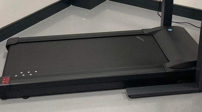

                          @onkeloki wenn ich richtig gesucht habe! müsste es dies sein
                          sind die Punkte auf/in der Lauffläche bei dir auch?
                          dann müsste es mit dem optischen Türsensor funktionieren (mit Entprellzeit)

                            @homoran said in Fitness Laufband Walkingdesk Umdrehungen / Kilometer messen:
                            Entprellzeit
                            Ja genau
                            und die punkte sind auf dem band. Mit optischen sensoren habe ich noch keine erfahrung
