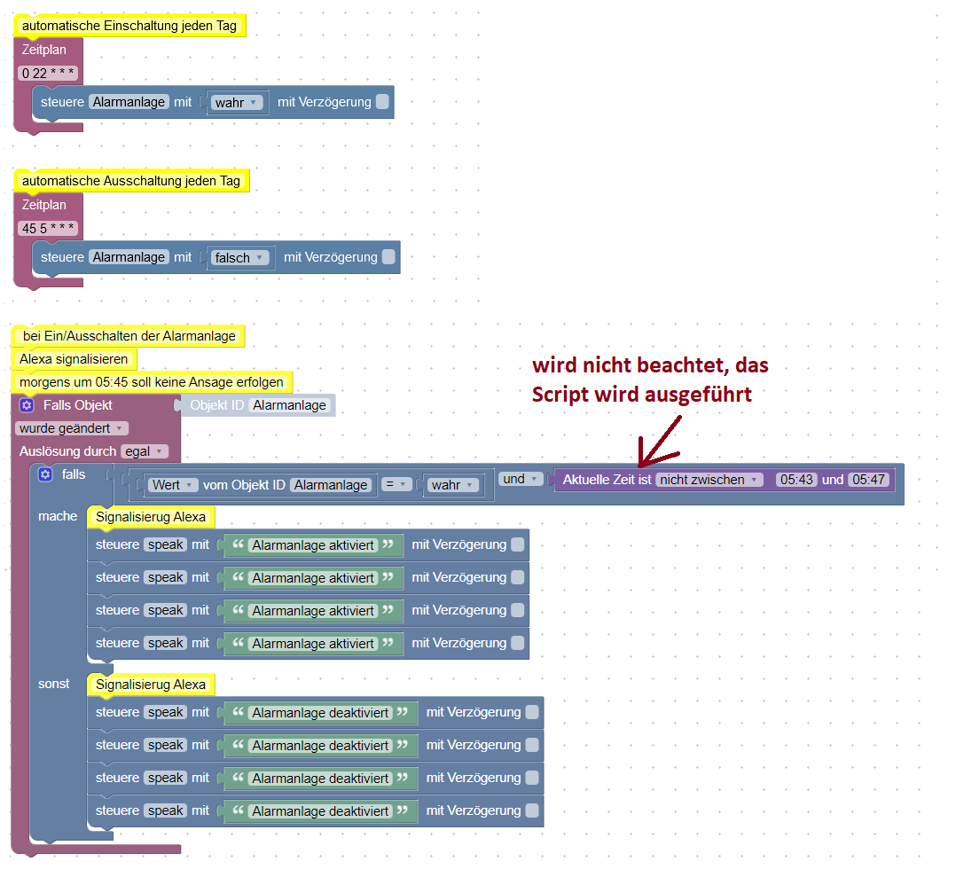

      Hi Leute hab ein Problem, mein Blockly Script macht nicht das was es soll.
      Ich hab ein Script, das schaltet jeden Abend um 22:00 Uhr meine Alarmanlage ein und morgens um 05:45 Uhr wieder aus.
      Jedes Mal wenn die Anlage ein oder ausgeschaltet wird, soll das über die Alexa Sprachausgabe angesagt werden.
      Bis hier hin funktioniert alles.
      Jetzt möchte ich aber, dass morgens um 05:45 Uhr wenn der Alarm deaktiviert wird, KEINE Sprachausgabe über Alexa erfolgt, damit man morgens nicht dadurch geweckt wird.

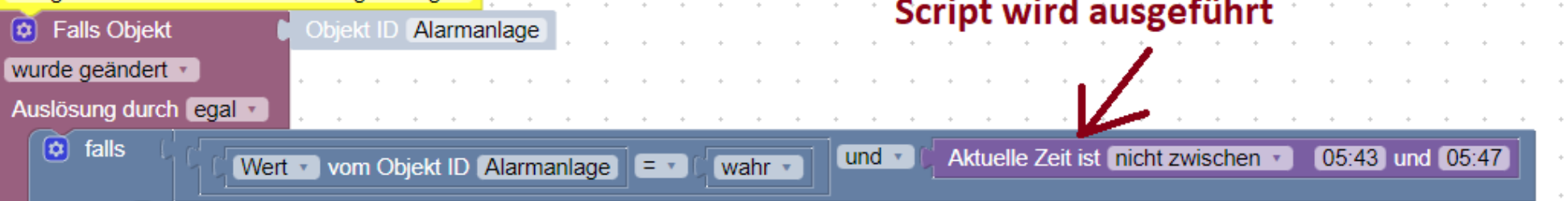

      Das funktioniert aber leider nicht, das Script wird trotzdem so ausgeführt und ne Ansage über Alexa gemacht, obwohl die aktuelle Uhrzeit abgefragt wird und um 05:45 Uhr eigentlich keine Ansage stattfinden sollte
      Hier ist das Script, kann mir einer sagen wo das Problem ist, bzw. wieso das nicht funktioniert?

        @atifan Meines Erachtens kann das auch nicht funktionieren.
        Diese Bedingung tritt nie ein:
        1. Um 22 ist der Wert zwar wahr aber die Uhrzeit stimmt nicht
        2. Um 5:45 passt die Uhrzeit aber Alarmanlage ist falsch
        Es wird also immer !!! der sonst Ast ausgeführt.
        Bedenke, dass nur 2 Mal am Tag getriggert wird,
        Atifan 1 Reply Last reply Reply Quote 0

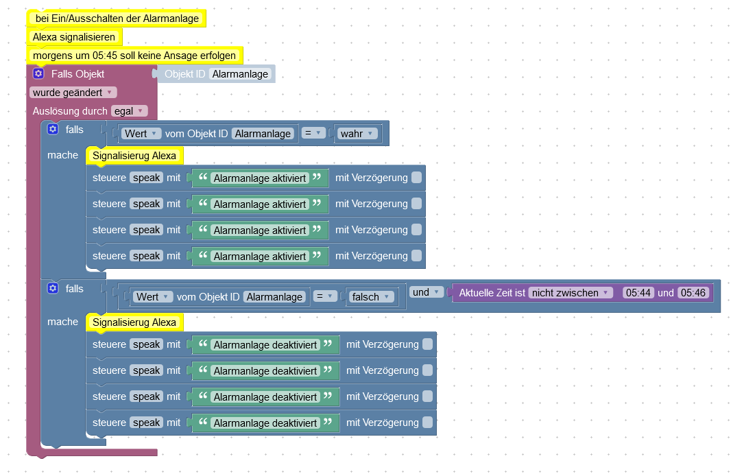

          Ich glaub ich bin gerade selber darauf gekommen.
          So sollte es denke ich funktionieren oder?

            @mickym sagte in Blockly - bestimmter Zeitraum der Ausführung:
            Yep genau das ist es 🙂 Bin eben gerade schon selber drauf gekommen, warum nicht früher?^^
            Danke 🙂

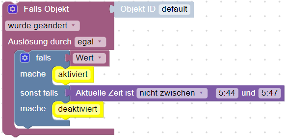

              @atifan sagte: So sollte es denke ich funktionieren oder?
              Ja, oder einfacher so:
              Wert (unter "Trigger"):
