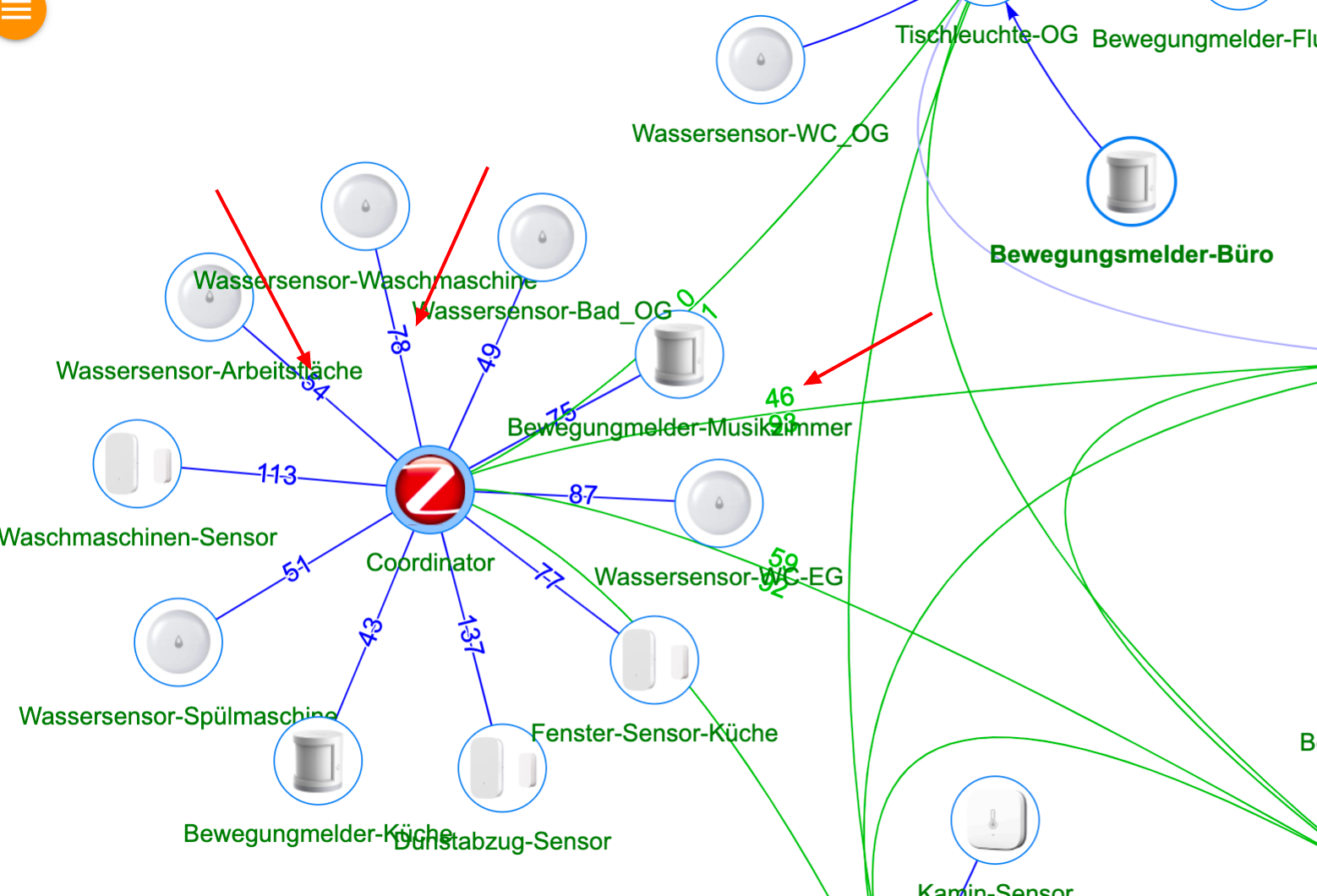

                    @asgothian So sieht es aus mit den RSSI Werten Zigbee Adapter v.1.6.18

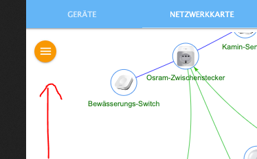

                    wenn ich dann update auf 1.7.5 fehlen die Werte
                    Wenn man auf die Geräte klickt werden die Werte angezeigt.

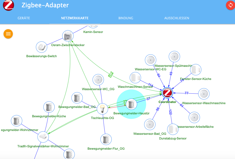

                        arteck Developer Most Active @MartinK. last edited by arteck
                        als zweites kommt gleich.. die Werte stimmen nicht immer..oder manche Geräte sind nicht verbunden
                        vergiss die Karte.. ist nettes gimmik aber nur eine Momentaufnahme. unter jedem Gerät ist ein lin_quality object der ist wichtig
