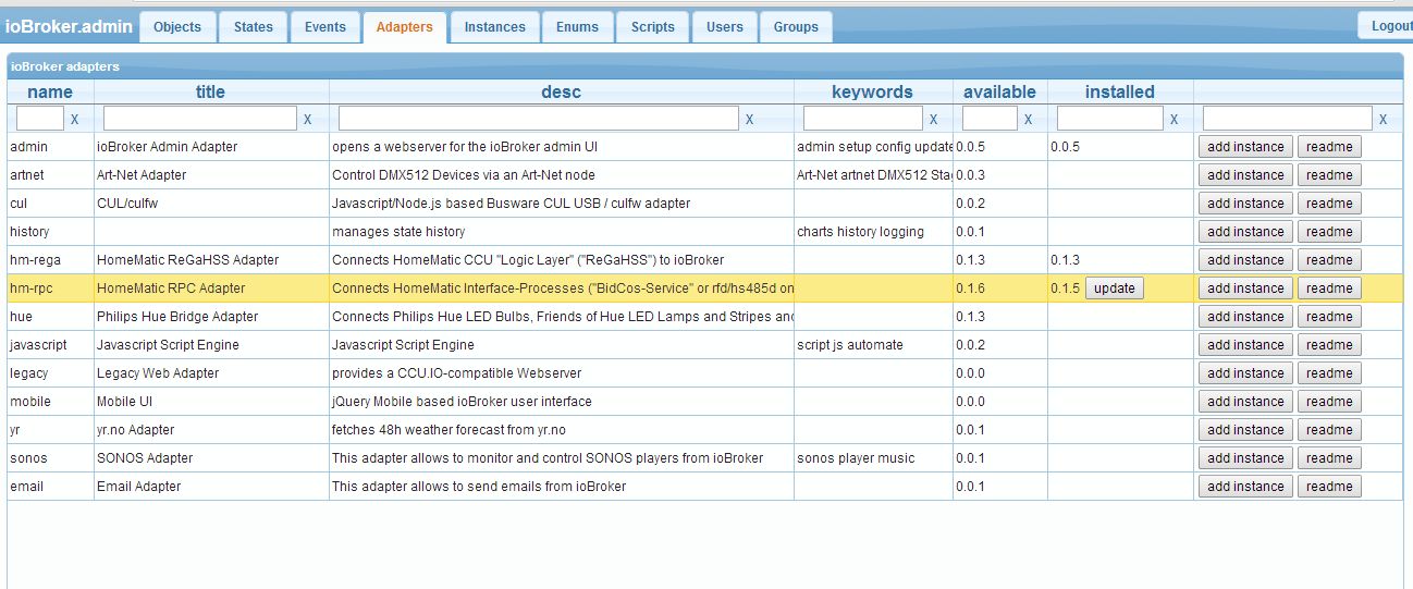

                  Ich befürchte, dass man alles von "null" installieren muss. Zu viele Änderungen letzte Zeit, was "update" angeht.
                  Es gibt jetzt "legacy" adapter. Kannst du denn auch anschauen? (Nach der Neuinstallation) 😄
                    @Bluefox:
                    Ich befürchte, dass man alles von "null" installieren muss. Zu viele Änderungen letzte Zeit, was "update" angeht. `
                    Mache ich gerne.
                    @Bluefox:
                    Es gibt jetzt "legacy" adapter. Kannst du denn auch anschauen? (Nach der Neuinstallation) `
                    den gab's doch schon mal - der hat mein System immer zum Absturz gebracht - ich wollte damals versuchen dashui damit ans Laufen zu bekommen.
                    Na dann bis später
                    Rainer
                      Ihr seid wahnsinnig 😛
                      Die Installation lief ohne einen einzigen Fehler durch!!!!
                      Habe erst einmal HM-rpc installiert - ist ja Bedingung für HM-REGA.
                      Dann HM-REGA und schwupps war da ein zweiter hm-rpc :?:
                      Muss man jetzt nicht mehr HM-rpc installieren bevor man HM-Rega installiert?
                      dann habe ich Legacy installiert.
                      Dabei habe ich mir den Log angesehen und weiß jetzt, was ihr die letzten Wochen gemacht habt 8-)

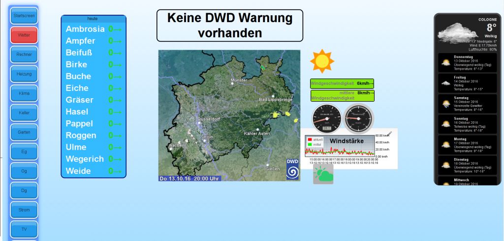

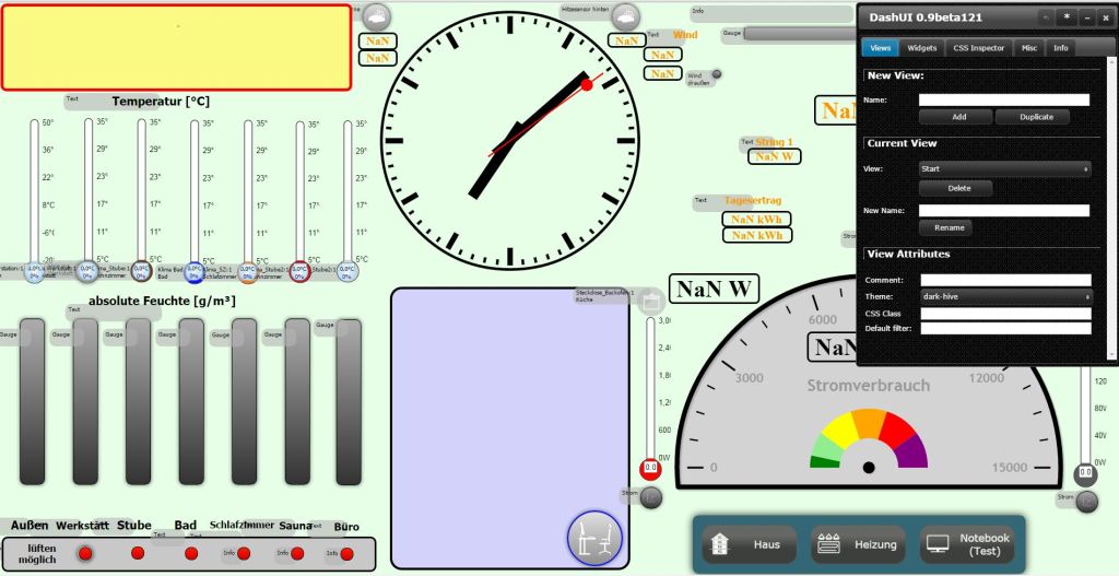

                      EDIT: Hatte erst nur <ipdescubie>:Port eingegeben,
                      Mit <ipdescubie>:Port/dashui klappt es!!!!! Wahnsinn!!!
                      Wie schon im Log gesehen sind die Legacy IDs nicht identisch mit den ccu.io IDs, das sieht man im importierten View:
                      und im Log:
                      2014-10-21 19:07:35.124  - info: legacy.0 socket.io <-- writeFile created /opt/iobroker/adapter/legacy/datastore/dashui-views.json.bak
                      2014-10-21 19:07:36.410  - error: legacy.0 Addon DashUI  Cannot render widget jqplot: TypeError: Cannot read property 'Value' of undefined
                      2014-10-21 19:07:36.414  - error: legacy.0 Addon DashUI  Cannot render widget jqplot: TypeError: Cannot read property 'Value' of undefined
                      2014-10-21 19:07:36.416  - error: legacy.0 Addon DashUI  Cannot render widget jqplot: TypeError: Cannot read property 'Value' of undefined
                      2014-10-21 19:07:36.418  - error: legacy.0 Addon DashUI  Cannot render widget jqplot: TypeError: Cannot read property 'Value' of undefined
                      2014-10-21 19:07:36.475  - error: legacy.0 Addon DashUI  Cannot render widget jqplot: TypeError: Cannot read property '1' of undefined
                      2014-10-21 19:07:36.644  - error: legacy.0 Addon DashUI  Cannot render widget jqplot: TypeError: Cannot read property 'Value' of undefined
                      2014-10-21 19:07:36.647  - error: legacy.0 Addon DashUI  Cannot render widget jqplot: TypeError: Cannot read property 'Value' of undefined
                      2014-10-21 19:07:36.649  - error: legacy.0 Addon DashUI  Cannot render widget jqplot: TypeError: Cannot read property 'Value' of undefined
                      2014-10-21 19:07:36.652  - error: legacy.0 Addon DashUI  Cannot render widget jqplot: TypeError: Cannot read property 'Value' of undefined
                      2014-10-21 19:07:36.662  - error: legacy.0 Addon DashUI  Cannot render widget jqplot: TypeError: Cannot read property 'Value' of undefined

                        Ich habe jetzt mit dem dashui einige Zeit gespielt.
                        Zuerst das positive:
                        Bei dem Import von meinen Views gab es nur zwei gemeldete Errors:
                        2014-10-21 19:07:36.663  - error: legacy.0 Addon DashUI  Cannot render widget jqplot: TypeError: Cannot read property 'Value' of undefined
                        Ähnliches mit dem Widget jq ctrl input.
                        Da einiges andere nicht lief habe ich erst einmal alle diese widgets gelöscht. Die anderen Fehler blieben.
                        Folgende widgets scheinen ohne Probleme zu sein:
                        • RGRaph Thermometer
                        • RGraph Gauge
                        • hq widgets IpCamera
                        • bars views_bar
                        • basic val - number
                        • time_and_weather htcWeather
                        bei folgenden kommt es zu Problemen:
                        • hq widgets on_off
                        beim Anklicken des widgets kommt es zu dieser Meldung:
                        1. Beispiel: Entfeuchter in der Werkstatt
                        2014-10-21 20:40:45.003 - error: pmessage hm-rpc.0.JEQ0646431:3{"val":true,"ack":false,"ts":1413916845,"from":"system.adapter.legacy.0","lc":1413916845} Cannot read property 'TYPE' of undefined
                        2014-10-21 20:40:45.038 - error: TypeError: Cannot read property 'TYPE' of undefined
                        at Object.require.stateChange (/opt/iobroker/adapter/hm-rpc/hm-rpc.js:19:32)
                        at that.states.StatesRedis.change (/opt/iobroker/lib/adapter.js:888:80)
                        at RedisClient. <anonymous>(/opt/iobroker/lib/redis.js:48:21)
                        at RedisClient.EventEmitter.emit (events.js:106:17)
                        at RedisClient.return_reply (/opt/iobroker/node_modules/redis/index.js:672:22)
                        at HiredisReplyParser. <anonymous>(/opt/iobroker/node_modules/redis/index.js:309:14)
                        at HiredisReplyParser.EventEmitter.emit (events.js:95:17)
                        at HiredisReplyParser.execute (/opt/iobroker/node_modules/redis/lib/parser/hiredis.js:43:18)
                        at RedisClient.on_data (/opt/iobroker/node_modules/redis/index.js:534:27)
                        at Socket. <anonymous>(/opt/iobroker/node_modules/redis/index.js:91:14)
                        2. Beleuchtung im Schlafzimmer
                        2014-10-21 20:42:10.327 - error: pmessage hm-rpc.0.JEQ0175818:1{"val":true,"ack":false,"ts":1413916930,"from":"system.adapter.legacy.0","lc":1413916930} Cannot read property 'TYPE' of undefined
                        2014-10-21 20:42:10.353 - error: TypeError: Cannot read property 'TYPE' of undefined
                        • hq widgets gauge
                        keine Anzeige (getestet mit Variable)
                        • hq widgets temperature
                        keine Anzeige (getestet mit Sensorwert)
                        • hq widgets info
                        • hq widgets windows & shutter
                        keine Anzeige Drehgriff und Rolladen
                        • hq widgets Motion Detector
                        keine Anzeige
                        Soweit meine erste Analyse.

                            EDIT (18:33) - Ich melde mich:
                            Status des Updates:
                            folgende Widgets scheinen ohne Probleme zu laufen:
                            • RGraph Gauge
                            • bars views_bar
                            • hq widgets gauge
                            • hq widgets info
                            • hq widgets on/off
                            JQ widgets werden nicht dargestellt
                            folgende Fehlermeldungen erscheinen im ioBroker log:
                            2014-10-22 18:31:03.440  - error: legacy.0 Addon DashUI  Cannot render widget jqplot: TypeError: Cannot read property 'Value' of undefined
                            2014-10-22 18:31:03.442  - error: legacy.0 Addon DashUI  Cannot render widget jqplot: TypeError: Cannot read property 'Value' of undefined
                            2014-10-22 18:31:03.444  - error: legacy.0 Addon DashUI  Cannot render widget jqplot: TypeError: Cannot read property 'Value' of undefined
                            2014-10-22 18:31:03.445  - error: legacy.0 Addon DashUI  Cannot render widget jqplot: TypeError: Cannot read property 'Value' of undefined
                            2014-10-22 18:31:03.446  - error: legacy.0 Addon DashUI  Cannot render widget jqplot: TypeError: Cannot read property 'Value' of undefined
                            2014-10-22 18:31:03.448  - error: legacy.0 Addon DashUI  Cannot render widget jqplot: TypeError: Cannot read property 'Value' of undefined
                            2014-10-22 18:31:03.449  - error: legacy.0 Addon DashUI  Cannot render widget jqplot: TypeError: Cannot read property 'Value' of undefined
                            2014-10-22 18:31:03.450  - error: legacy.0 Addon DashUI  Cannot render widget jqplot: TypeError: Cannot read property 'Value' of undefined
                            2014-10-22 18:31:03.451  - error: legacy.0 Addon DashUI  Cannot render widget jqplot: TypeError: Cannot read property 'Value' of undefined
                            2014-10-22 18:31:03.453  - error: legacy.0 Addon DashUI  Cannot render widget jqplot: TypeError: Cannot read property 'Value' of undefined
                            2014-10-22 18:31:03.454  - error: legacy.0 Addon DashUI  Cannot render widget jqplot: TypeError: Cannot read property 'Value' of undefined
                            2014-10-22 18:33:10.183  - error: legacy.0 Addon DashUI  Error: can't render tplHqShutter w00096 (TypeError: undefined is not a function)
                            2014-10-22 18:33:10.632  - error: legacy.0 Addon DashUI  Error: can't render tplHqMotion w00114 (TypeError: undefined is not a function)
                            2014-10-22 18:33:10.732  - error: legacy.0 Addon DashUI  Error: can't render tplHqGauge w00122 (TypeError: undefined is not a function)
                            2014-10-22 18:33:10.742  - error: legacy.0 Addon DashUI  Error: can't render tplHqGauge w00123 (TypeError: undefined is not a function)
                            2014-10-22 18:33:10.931  - error: legacy.0 Addon DashUI  Error: can't render tplJquiInput w00133 (TypeError: Cannot read property 'Value' of undefined)
                            2014-10-22 18:33:11.035  - error: legacy.0 Addon DashUI  Error: can't render tplJquiInput w00144 (TypeError: Cannot read property 'Value' of undefined)
                            2014-10-22 18:33:11.040  - error: legacy.0 Addon DashUI  Error: can't render tplJquiInput w00146 (TypeError: Cannot read property 'Value' of undefined)
                            2014-10-22 18:33:11.048  - error: legacy.0 Addon DashUI  Error: can't render tplJquiInput w00148 (TypeError: Cannot read property 'Value' of undefined)
                            2014-10-22 18:33:11.374  - error: legacy.0 Addon DashUI  Error: can't render tplJquiInput w00167 (TypeError: Cannot read property 'Value' of undefined)
                            2014-10-22 18:33:11.383  - error: legacy.0 Addon DashUI  Error: can't render tplHqInfo w00168 (TypeError: undefined is not a function)
                            2014-10-22 18:33:11.394  - error: legacy.0 Addon DashUI  Error: can't render tplJquiInput w00170 (TypeError: Cannot read property 'Value' of undefined)
                            2014-10-22 18:33:11.398  - error: legacy.0 Addon DashUI  Error: can't render tplJquiInput w00171 (TypeError: Cannot read property 'Value' of undefined)
                            2014-10-22 18:33:11.402  - error: legacy.0 Addon DashUI  Error: can't render tplJquiInput w00172 (TypeError: Cannot read property 'Value' of undefined)
                            2014-10-22 18:33:11.405  - error: legacy.0 Addon DashUI  Error: can't render tplJquiInput w00173 (TypeError: Cannot read property 'Value' of undefined)
                            UND:
                            alle Variablen sind doppelt :!: :!: (zumindest in dem Datenpunktauswahl-Popup)
                            Rainer
