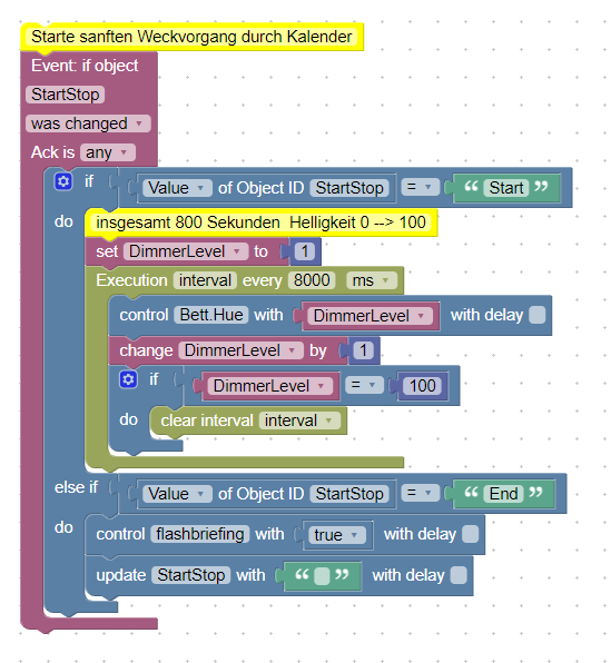

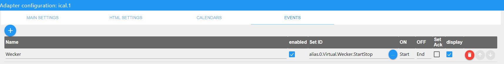

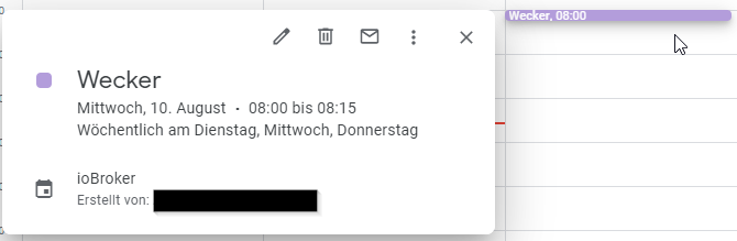

      Ich verwende eine iCal Instanz und einen eingebundenen Kalender mit Filter, um mich zu bestimmten Uhrzeiten sanft wecken zu lassen, und am Schluss auch noch einen lauten Wecker hinterher zu schieben.
      Dazu habe ich in dem Kalender ein Ereignis "Wecker" eingetragen, welches ich im iCal Adapter filtere (Daten werden korrekt gefunden). Ich starte das langsame hochdrehen des Lichts beim Beginn des Termins und wenn das Ende des Termins erreicht ist, spiele ich einen Ton bzw. meine Alexa Tageszusammenfassung. Zum Setzen der auslösenden Datenpunkte verwende ich die entsprechende Funktion des iCal Adapters
      Problem
      Einzelne Elemente des Scripts werden leider nur unregelmäßig automatisiert ausgeführt, teilweise wird nur das Licht gesteuert, teilweise nur die Tageszusammenfassung abgespielt. Es funktioniert zu 100%, wenn ich die Datenpunkte testweise per Hand setze (Start = Dimmer wird gestartet, End = Zusammenfassung wird abgespielt). Daher ist es wahrscheinlich so, dass entweder die Datenpunkte nicht richtig gesetzt werden, oder die das Blockly nicht korrekt triggern. Zum Teil werden die Sachen auch verspätet ausgeführt (z.B. 15-30 Minuten später), manchmal anscheinend gar nicht.
      Konfiguration
      Kann mir jemand einen Tip geben, was ich noch falsch mache? Ein typischer Wecker-Termin beginnt bei mir z.B. um 08:00 Uhr und endet um 08:15 Uhr.
      Ich bin für alle Hinweise dankbar, und sollte es einen Adapter geben, der etwas vergleichbares tut, steige ich auch gerne um.

        @tableautin sagte in iCal - Blockly unzuverlässig ausgeführt:
        was ist Start/Stop?
        am besten mal die Objektdaten in code-tags posten
        wenn das Skript innerhalb von 8 Sekunden mehrfach getriggert wird startet der timeout mehrfach und kann icht meht gestoppt werden

          Das ist nur ein Custom Datenpunkt, der über einen Alias angesprochen wird. Wird durch iCal Adapter auf "Start" bzw. "End" gesetzt, vom Script auf "LEER" wenn der laute Wecker ausgeführt wurde.
          Das Script wird nicht mehrfach getriggert (zumindest wüsste ich nicht woher), da nur einmal der Wert typischerweise nur einmal auf "Start" und einmal auf "End" gesetzt wird. Einen Timeout setze ich nicht ein, nur eine zeitgesteuerte Schleife (und die ist so ausgelegt, dass das Abbruchkriterium Dimmerlevel = 100 nach ca. 13 Minuten erreicht wird, das End Ereignis erst nach 15 Minuten kommt (funktioniert manuell aber auch problemlos direkt hintereinander).

              Aber ich glaube ich habe eine Idee, warum es so unregelmäßig läuft: iCal scheint nur zu bestimmten Intervallen zu überprüfen, ob gerade ein Termin aktiv ist. Das kann mit dem verknüpften Cronjob der Instanz gesteuert werden. Ich werde den jetzt mal auf 5 Minuten (oder noch weniger) setzen und es prüfen, wenn ich wieder zu Hause bin.
              Idee zur Lösung kam von dem alten Thread hier, auch wenn es dort auch nicht explizit gesagt wird, sondern nur im Nebensatz erwähnt: https://forum.iobroker.net/topic/13444/gelöst-ical-wie-funktioniert-das-mit-den-events
              Auch in der iCal Doku ziemlich versteckt und (meiner Meinung nach) relativ unklar formuliert: https://www.iobroker.net/docu/index-298.htm?page_id=154&lang=de
                Homoran Global Moderator Administrators @Tableautin last edited by Homoran
                das laufende Interval wird asynchron ausgeführt .... Das würde auch zu meiner manuellen Überprüfung passen.
                genau!
                klar, der Adapter ist ein scheduled Adapter, der nur zu den eingestellten Zeiten läuft.
