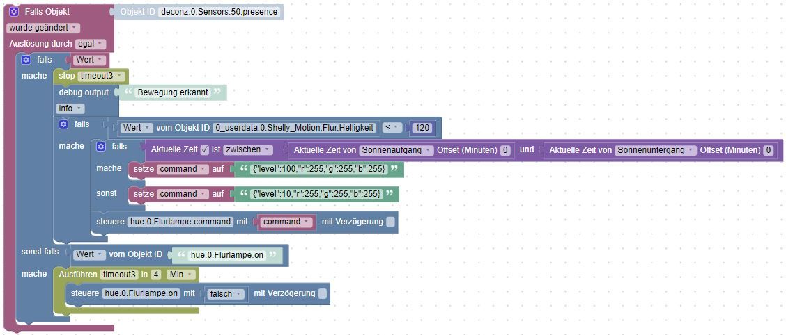

              paul53 @SoerenKaiser99 last edited by paul53
              @soerenkaiser99 sagte: tagsüber (zwischen Sonnenauf- und Untergang) mit der vollen Helligkeit und Nachts bzw nach Untergang mit reduzierter Helligkeit leuchtet.
              Vorschlag:

              Wie die Hue-Lampen richtig gesteuert werden, weiß ich nicht, da ich keine besitze.

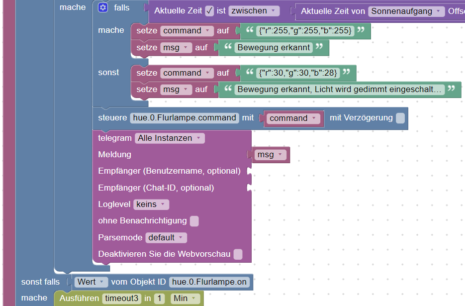

                    SoerenKaiser99 last edited by SoerenKaiser99
                    @paul53 habs grad getestet.
                    Das Blockly läuft wie es soll.
                    Der Level-Wert scheint jedoch im command-Befehl nicht (mehr) zu funktionieren.
                    Du hast recht, für den gedimmten Baustein verwende ich jetzt {"r":30,"g":30,"b":30}
                    Hier das Blockly wenn es jemand brauchen kann:
                      @soerenkaiser99 sagte: Hier das Blockly
                      Ich würde noch etwas optimieren:
                      • "level" ist umsonst, wenn man "r, g, b" sendet
                      • nachts den Blauanteil etwas reduzieren
                      • nur einmal "Sendto telegram" (schont Ressourcen)
                      • ein Vergleich mit wahr ist unnütz
                      Für weißes Licht würde ich anstelle von "r, g, b" die Kombination von "level" und "ct" verwenden.
                        vielen Dank! Habs grad geändert 🙂 War leider die letzten Tage ein wenig verhindert.
                        Kannst du mir kurz erklären warum man besser level und ct nehmen sollte?
                        Den rest versteh ich soweit
