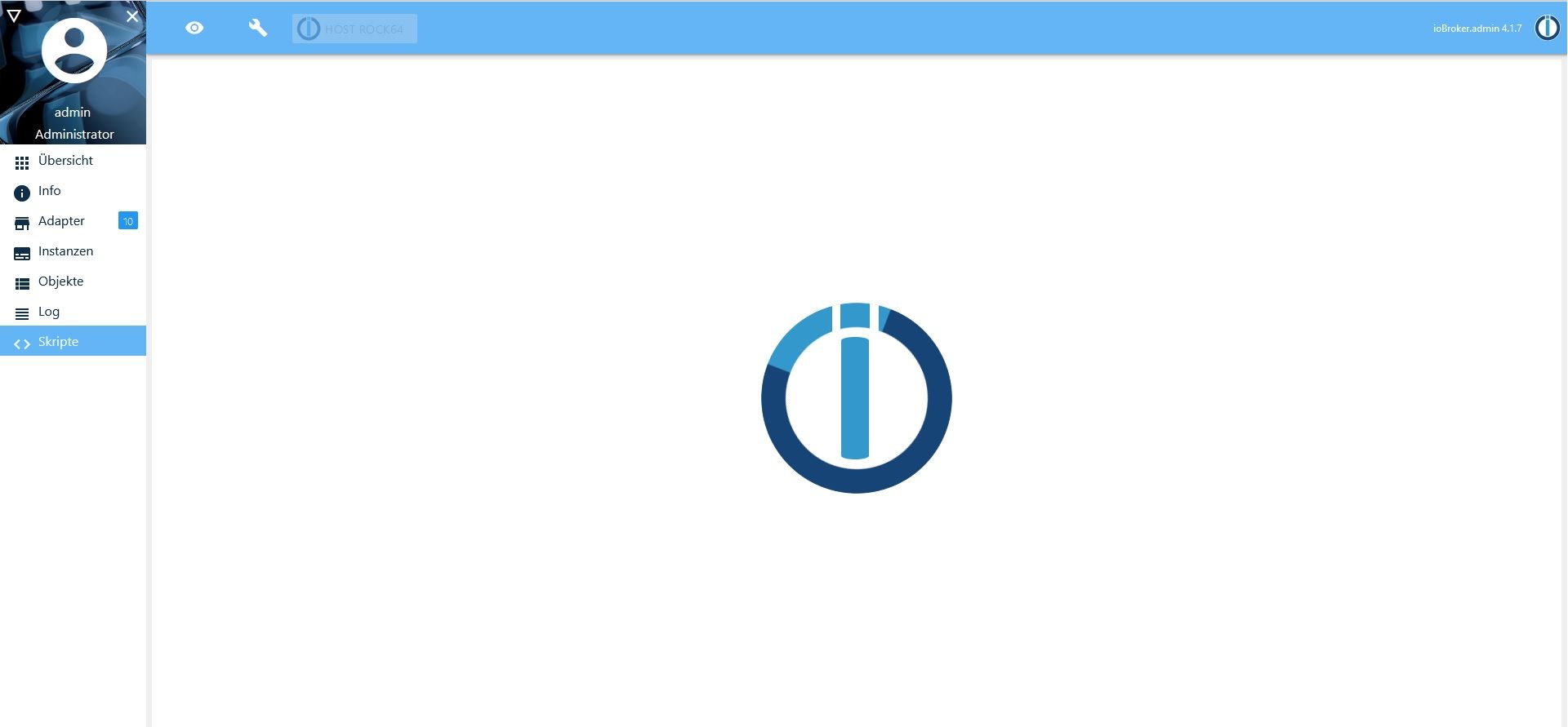

      Hallo Zusammen, ich würde gerne meine Skripte in irgendeiner Art retten, da ich mein System neu aufsetzen muss. Backitup macht das leider nicht, die Version ist zu alt. Und updaten kann ich ihn auch nicht... js-Controller lässt sich nicht updaten.
      Jetzt passiert bloß nix wenn ich auf Skripte drücke, es dreht sich nur das Logo...
      mir ist es echt egal in welcher Form ich sie retten kann, sind nur ein paar. Ein screenshot von dem Blockly würde mir schon reichen, aber leider öffnet er nix.

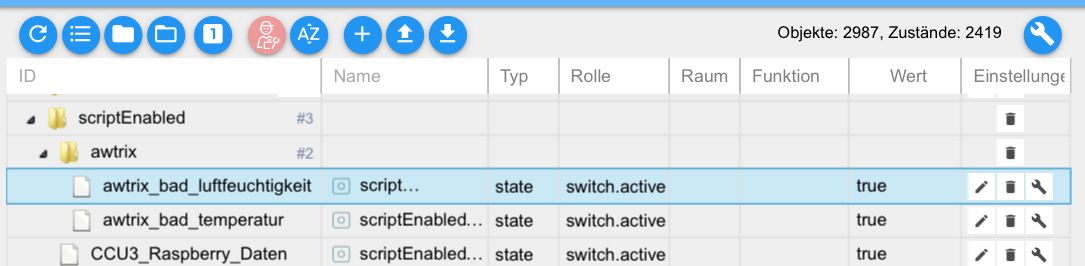

                        @heidepower Was siehst du denn bei Objekte -> Expertenmodus -> javascript.0.scriptEnabled
                          heidepower @MCU last edited by
                          @mcu

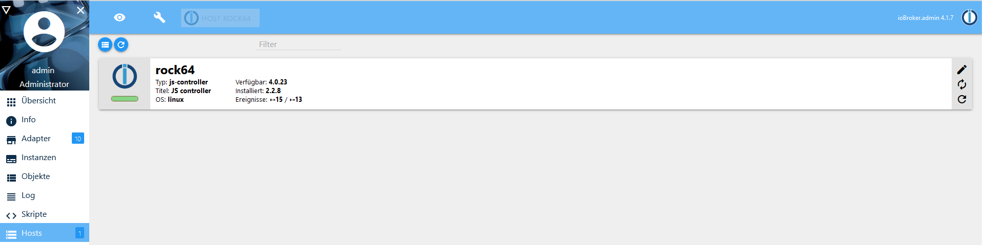

                                Kann mir vorstellen, dass man für ein Update/Upgrade vom js-controller eine bestimmte NPM Version benötigt.
                                Laut der angegebenen Threads sollte man ja den js-controller von 2.x -> 3.2 -> 3.3 -> 4.0.23 updaten.
                                Bekommst du keine Updates im Adapter angezeigt?
                                Welche Version wird da denn angezeigt?
                                Du hattest es mit dem Befehl sudo -H -u iobroker npm install iobroker.js-controller versucht? Da kam der Fehler?
