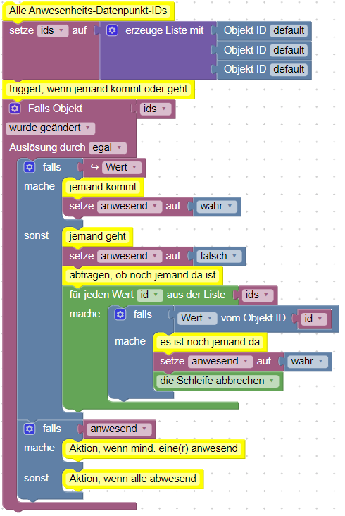

      Hallo möchte diverse Dinge über Anwesenheit auf der FRITZ!Box / w lan steuern.
      In diesem konkreten Fall,
      Soll wenn bei uns in der Firma niemand da ist,
      Die DoorBird ( ip Türklingel ) uns anrufen,
      Und sobald auch nur einer da ist nur die interne Knx Klingel Leuten.
      Die Datenpunkte in io Broker stehen auf Thru oder bei nichtanwesenheit auf False.
      Also entweder einer da / thru dann ….
      Oder alle weg/false dann …..
      Würde mich über einen smarten Vorschlag freuen
      Balu
      mickym paul53 2 Replies Last reply Reply Quote 0
      • mickym
        mickym Most Active @Balu 0 last edited by mickym
        @balu-0 Welche Logikmaschine nutzt Du denn? Ach so ich sehe Blockly, dann entschuldige die Störung.
          paul53 @Balu 0 last edited by paul53
          @balu-0 sagte: sobald auch nur einer da ist
          Wie viele können es maximal sein (Zahl der Datenpunkte)?
          Prinzip:
          Wert (unter "Trigger"):
          Vielleicht kann für das Array ids auch ein Selektor verwendet werden?
              @balu-0 sagte: Was ist der Unterschied zwischen ids und selektor?
              Die Variable ids enthält im oberen Beispiel ein Array mit 3 Datenpunkt-IDs. Im unteren Beispiel mit Selektor ist die Anzahl nicht vorgegeben, sondern es werden alle Datenpunkt-IDs, die mit "tr-064.0.devices." beginnen und mit ".active" enden, in das Array ids geschrieben.

                  Respekt!!!
                  Das ist ja ein kleines Kunstwerk!
                  Es funktioniert einwandfrei.

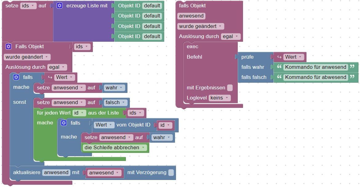

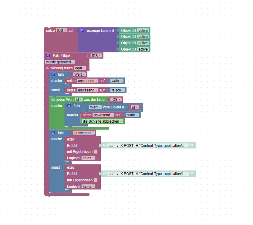

                  In die 2 Triger am Schluss sind nun 2 API Webadressen eingetragen.
                  Einer erstellt einen sip Favoriten in der Doorbird,
                  Der andere löscht ihn wieder raus.
                  ( die api laufen noch nicht da muss ich noch checken warum liegt aber nicht am Skript da sehe ich ja das sie ausgelöst werden )
                  Das mit dem Array währe bei mir wenn ich das richtig verstanden habe nicht das richtige da ich andere Anwesenheiten über den Adapter auch noch verwenden möchte.
                  So ist wirklich Top !
                  Vielen Vielen dank !
                  Super Hilfe !!!

                        Rum @paul53 last edited by
                        Hallo paul53,
                        vielen Dank für deinen Blokly.
                        Ich habe es genauso nachgebaut und es funktioniert tadellos!
                        Nur wurde ich noch gerne verstehen was ich da nachgebaut habe bzw. wie es funktioniert.
                        Ich bin kein Programmierer und als Elektriker habe ich zuerst versucht das Ganze mit Logik und vielen UND, NICHT, Falls usw. zu lösen. Es ist also für eine kleine Aufgabe ein richtiger Monster geworden, was aber auch funktioniert hat.
                        Würde es dir was ausmachen in ein paar Worten zu beschreiben, was die Blöcke genau tun bzw. wie die Werte weitergegeben werden?
                        Vorab schon mal vielen Dank für deine Mühe!
                        LG
                          paul53 @Rum last edited by
                          @rum sagte: gerne verstehen was ich da nachgebaut habe
                          Ich habe es um ein paar Kommentare ergänzt.
                          R B B 3 Replies Last reply Reply Quote 0
                            Jetzt verstehe ich auch was die Schleife da tut, hatte anfangs meine Probleme mit.
                            Besten Dank!

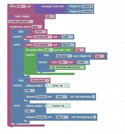

                              benbensimpson2204 @paul53 last edited by benbensimpson2204
                              moin ich dein script einmal nachgebaut hab aber das problem das sobald nur einer false wird es sofort alle abwesend ausgeführt wird
                              10:56:03.226	warn	javascript.0 (1027608) at Object.<anonymous> (script.js.common.test.schnelltest:14:11)
                              10:56:03.226	info	javascript.0 (1027608) script.js.common.test.schnelltest: keiner da
                              leider bekomme ich immer eine warnung
                              als anfänger weiß ich jetzt auch nicht wie ich da weiter komme
                              • DJMarc75
                                DJMarc75 @benbensimpson2204 last edited by
                                @benbensimpson2204 Der Fehler liegt in Deiner Schleife "ids"...
                                Vergleiche das nochmals mit dem Skript von @paul53
                                  benbensimpson2204 @DJMarc75 last edited by benbensimpson2204
                                  @djmarc75 ok fehler gefunden ich danke dir
                                  jetzt läuft es
                                  • DJMarc75
                                    @benbensimpson2204
                                    INNERHALB der Schleife hast Du noch die falsche Variable gesetzt ...
                                    ok, hasts gefunden - supi 👍

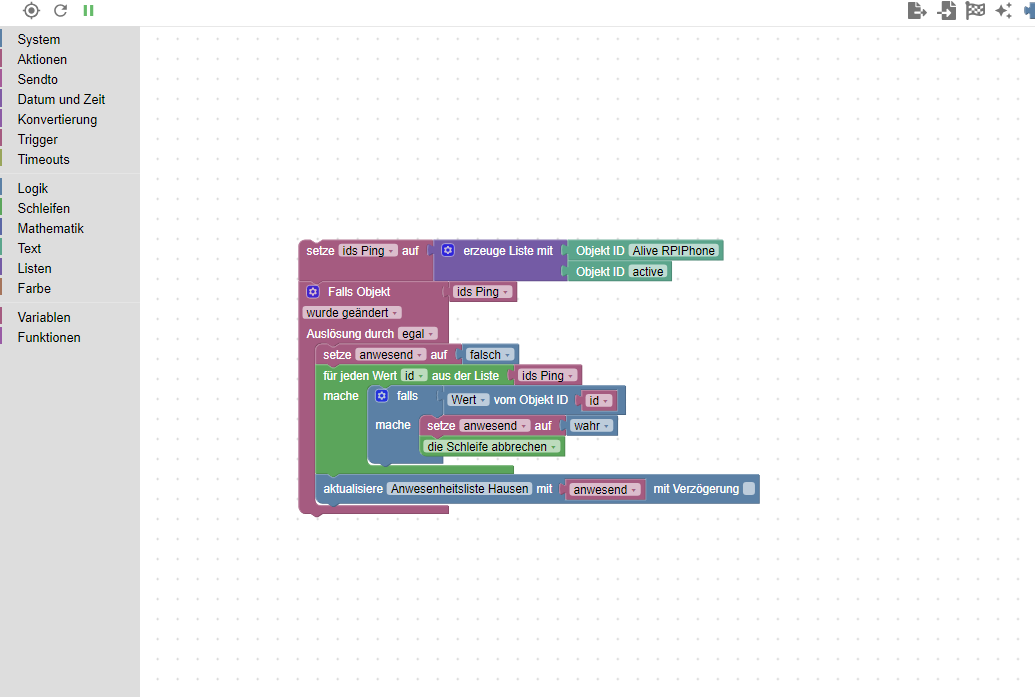

                                            Diamand2k22 @Balu 0 last edited by
                                            @balu-0
                                            Nimm den Ping Adapter, und pinge die Teilnehmer alle 60s dann gehts schneller!
