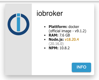

                              Spannend habe ich auch ... dort ist bei mir aber node.js:
                              Und die 3er Version habe direkt aus Github installieren lassen.
                              Das spannende ist ja, das im Container backitup installiert ist, beim bzw. nach dem restore dann aber alle Adapter neu installiert werden, halt auch der backitup ... und der schlägt dann fehl wegen falsche node.js Version.
