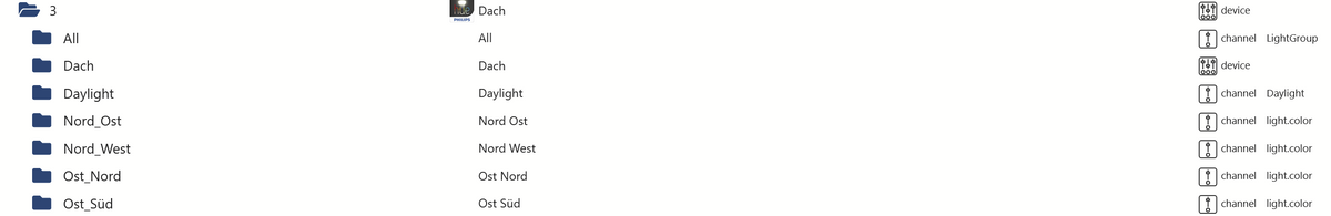

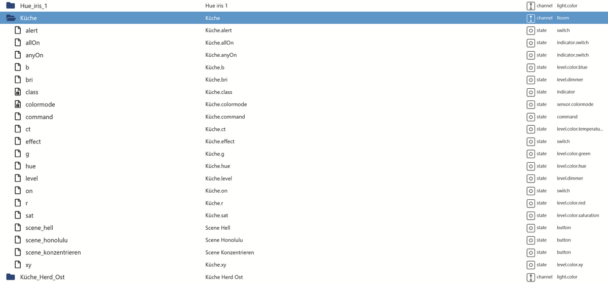

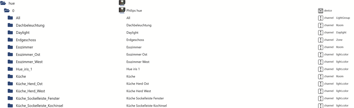

      Schalte ich den Datenpunkt on eines Raumes auf on / off gehen alle Lampen an und aus so wie sie sollen. Versuche ich aber nur eine Lampe direkt anzusteuern geht sie an und nach 3-4s direkt wieder aus. Wenn ich über den Raum alle Lampen einschalte kann ich einzelne Lampen aus schalten aber nicht wieder ein bzw. nur für 3-4s.

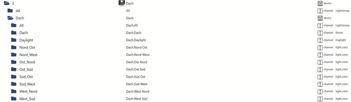

      Bei der zweiten Hue Bridge erscheinen die einzelnen Lampen und Räume und zusätzlich nochmal im Raum.
      Wenn ich sie im Raum ein oder aus schalte funktioniert alles so wie es soll. Direkt auch nicht.
      Also meine Frage wie bekomme ich die Lampen entweder ohne Raum einzeln an und aus oder wie bekomme ich meine erste Bridge/Instanz dazu die Lampen zusätzlich im Raum anzuzeigen.

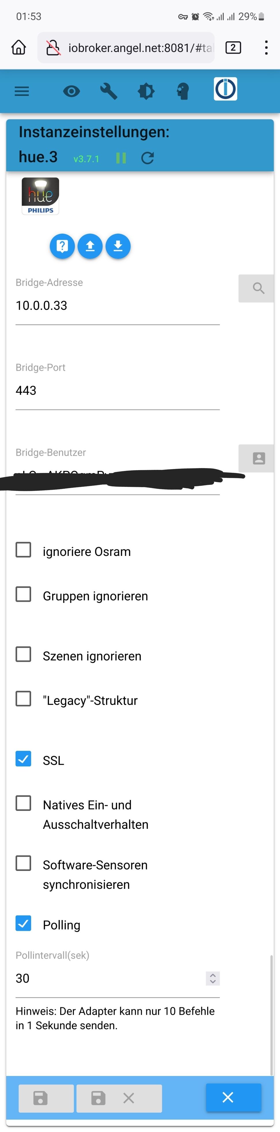

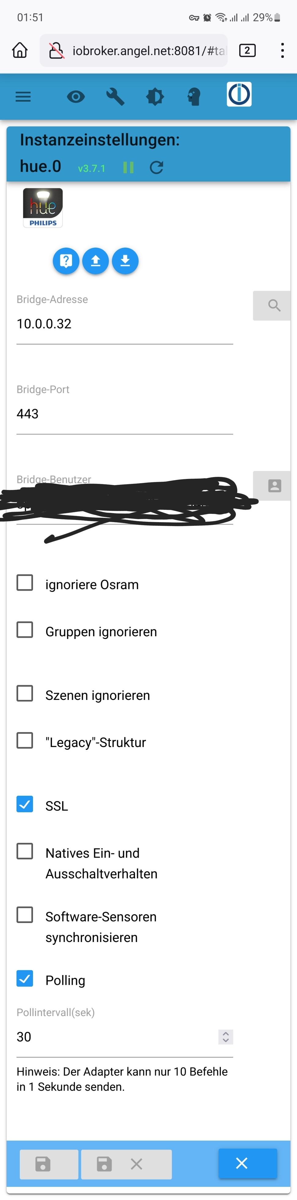

        @mangel8 Wie sind denn die Einstellungen der beiden HUE-Instanzen?
          mangel8 @MCU last edited by
          @mcu Hi
          Bei der Instanz .0 klappt es nicht
          Bei der Instan .3 klappt es
            MCU @mangel8 last edited by MCU
            @mangel8
            Was man nicht erkennen kann, ist ob die Bridge-Benutzer auch identisch sind? Sind sie nicht!
            Warum Instanz .3 und nicht .1? Gibt es noch andere Instanzen oder sind nicht korrekt gelöscht worden?
