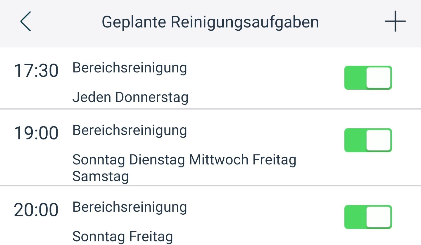

      würde Hilfe beim Export der Daten des Reinigungsplans meines Ecovacs Saugroboters brauchen.
      Die Reinigungszeiten, Tage, usw. befinden sich im JSON Format.
      Es gibt viele Anleitungen, aber keine die sich mit einen Array im JSON befasst.
      Das JSON sieht wie folgt aus:
      [{"sid":"timing_name_648006833100","cleanCtl":{"type":"SpotArea","spotAreas":"0,2"},"enabled":true,"onlyOnce":false,"weekdays":{"Mon":false,"Tue":true,"Wed":true,"Thu":false,"Fri":true,"Sat":true,"Sun":true},"hour":"19","minute":"0"},{"sid":"timing_name_720007986100","cleanCtl":{"type":"SpotArea","spotAreas":"4,6"},"enabled":true,"onlyOnce":false,"weekdays":{"Mon":false,"Tue":false,"Wed":false,"Thu":false,"Fri":true,"Sat":false,"Sun":true},"hour":"20","minute":"0"},{"sid":"timing_name_630005676100","cleanCtl":{"type":"SpotArea","spotAreas":"4"},"enabled":true,"onlyOnce":false,"weekdays":{"Mon":false,"Tue":false,"Wed":false,"Thu":true,"Fri":false,"Sat":false,"Sun":false},"hour":"17","minute":"30"}]
      Hier sieht man einige Daten als Bild:
      Weiß jemand wie ich verschiedene Datenpunkte rausholen kann?
      Am besten wäre es, wenn man die Anzahl der Reinigungsprogramme auch zählen lassen könnte.
      Würde gerne einzele Datenpunkte beschreiben und diese dann in der Vis anzeigen lassen.

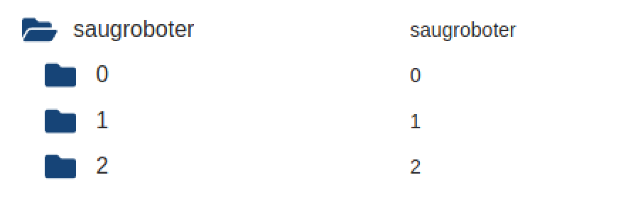

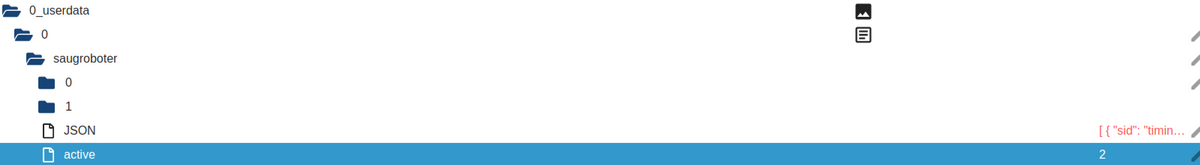

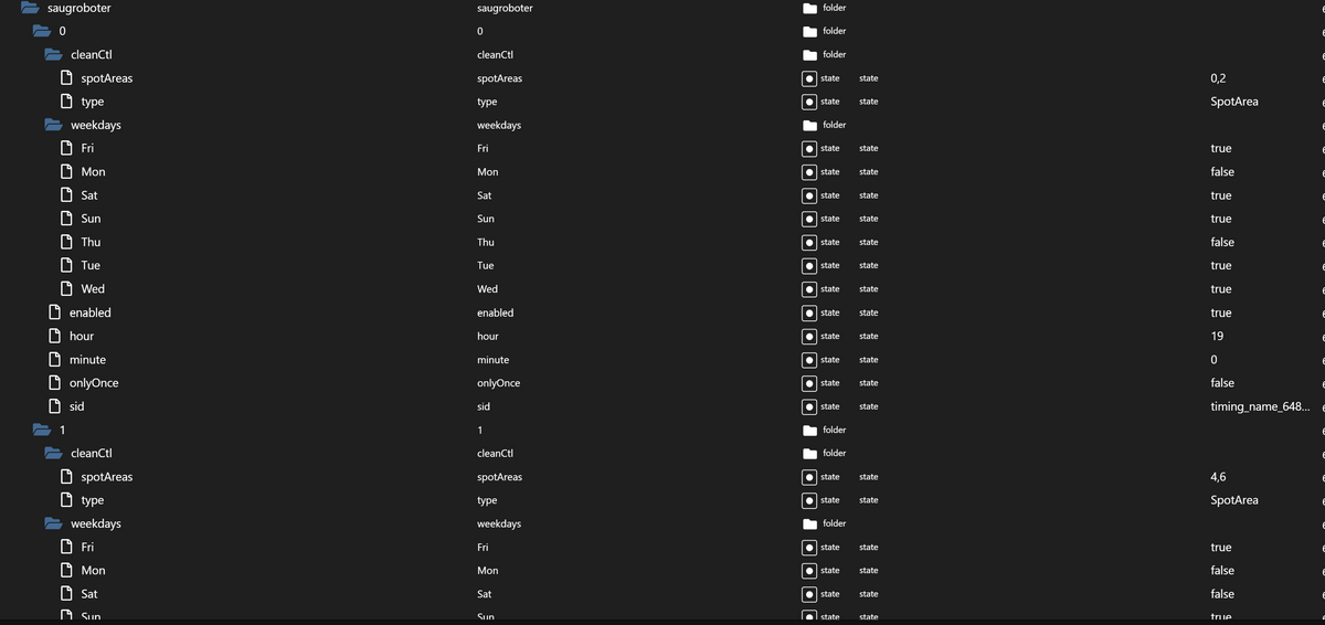

          Obiges Array in Datenpunkten:
          aber halt mit einer "besseren" Logikmaschine. 😉 - Hilft Dir zwar jetzt nichts - aber vielleicht solltest Du Dir doch mal überlegen, ob Du nicht zumindest 2 gleisig fahren willst. 😉

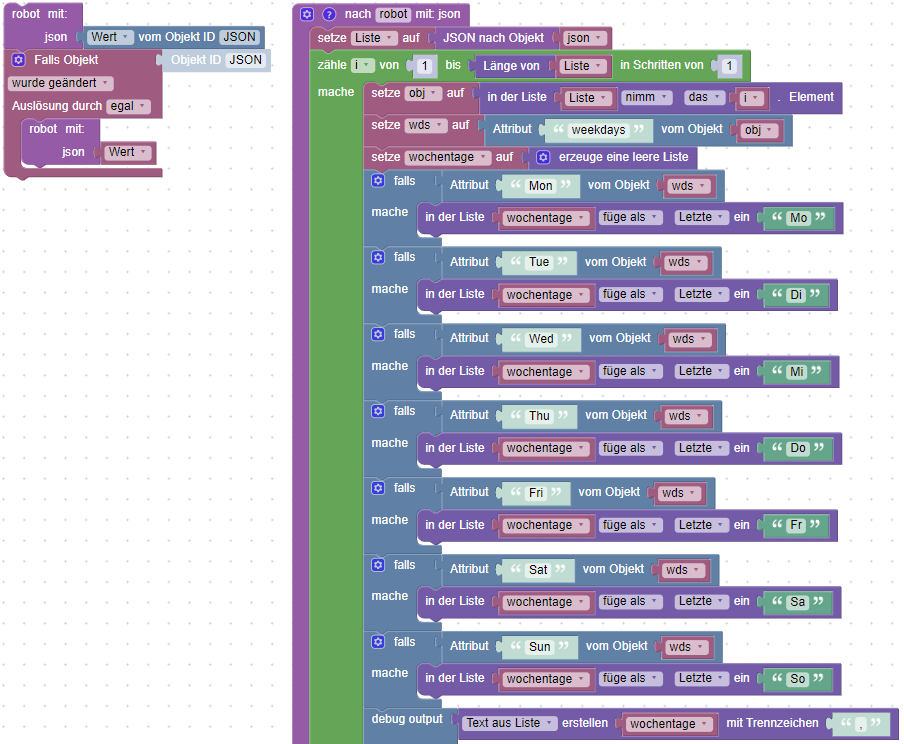

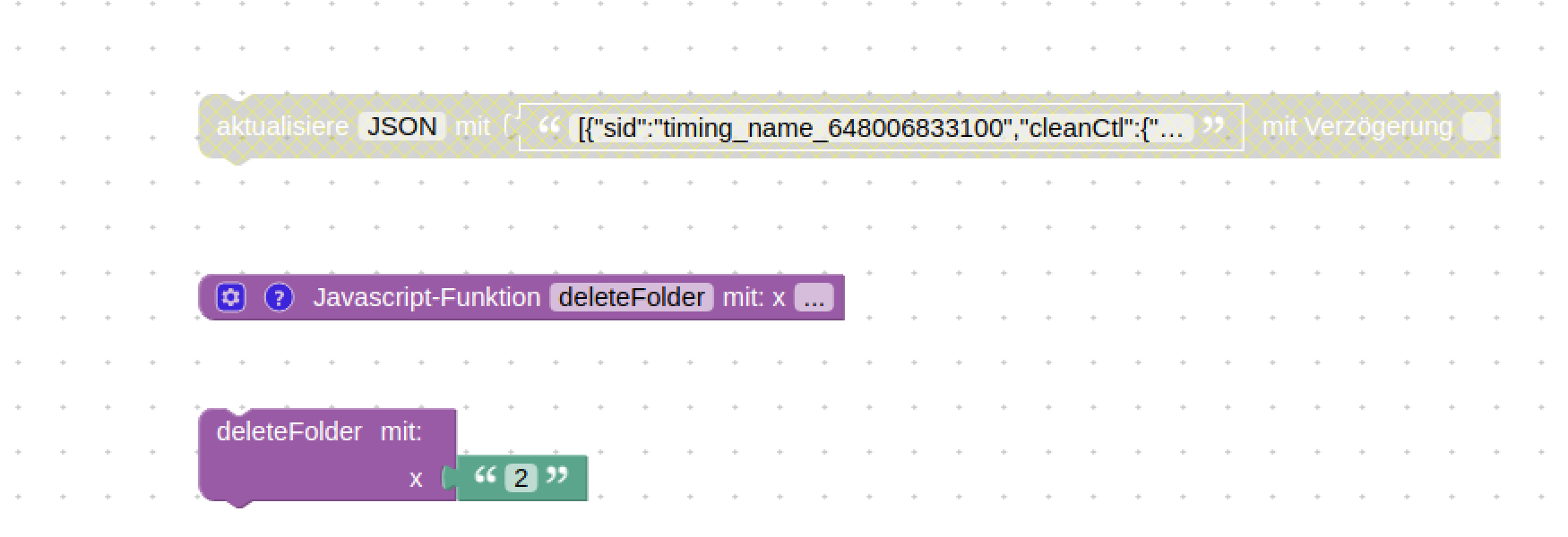

            paul53 @Domi920 last edited by paul53
            @domi920 sagte: Das JSON sieht wie folgt aus:
            Beispiel, wie man für jedes Reinigungsprogramm einen String mit den zugehörigen Wochentagen erhält (Debug zeigt den String):
            Weitere Informationen aus der Variable obj zu ermitteln, dürfte nicht schwer fallen.
            @domi920 sagte in JSON Array mit Hilfe von Blockly pharsen, Daten auslesen:
            "Länge von Liste" liefert die Anzahl.

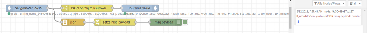

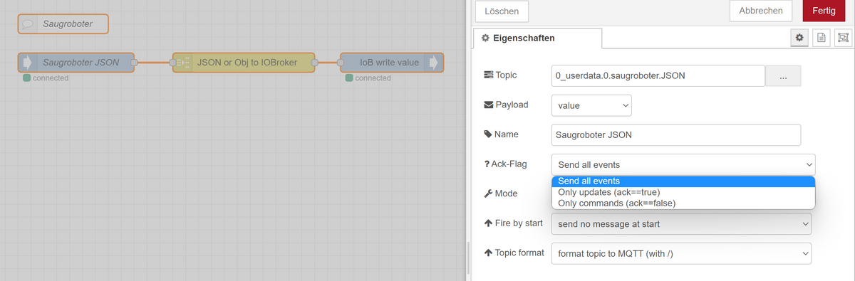

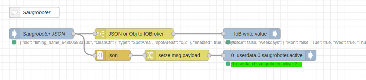

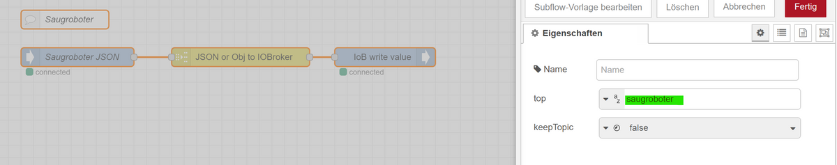

                Aber klar doch - mein Script ist ein NodeRed Flow.
                       "id": "6e802f1553b18149",
                       "type": "subflow",
                       "name": "JSON or Obj to IOBroker",
                       "info": "# Creates an IOBroker tree\n\nThis node creates an IOBroker tree out of an Java-Object or JSON String.\n\nThe object tree will be created under 0_userdata.0\nIn addition to the JSON-String or Java Object as `msg.payload` it is necessary to specify a `msg.top` properity in addition to the msg-Object.\n\nThe object tree will be created under 0_userdata.0\n\nExisting `msg.topic` entries will be deleted.\nAn iobroker-out node has to be appended to this subflow node. It is not part of the subflow itself. No topic should be specified in the iobroker out node.\n\nIs `msg.top` property isn't defined, the `top` property of the subflow-node is used. \n\nIn the properties of the subflow node a new property `keepTopic` has been added. Default is _false_ to keep the current behaviour. If set to _true_ then the originial topic will be placed between the `top` property of the subflow node and the property of the analyzed JSON object.\n\n**Attention:**\nIf msg.top and top is empty, all msg.topics (msg.topic) will be directly prefixed with 0_userdata.0. . \n\n# Erstellt einen Objektbaum im ioBroker\n\nDiese Node erstellt einen Objektbaum im ioBroker aus einem JAVA Objekt bzw. einem JSON String. \n\nDer Baum wird in jedem Fall unter 0_userdata.0 erstellt und zwar unter dem Topic der in` msg.top` mitgegeben wurde. In der `msg.payload` befindet sich dann der JSON String oder das entsprechende Objekt.\n\nExistierende `msg.topic `Einträge werden gelöscht.\nEin entsprechende iobroker-out Node muss an den Flow angehängt werden. Sie ist nicht Bestandteil des Subflows. In dieser iobroker-out Node darf kein Topic angegeben werden. \n\nFalls msg.top nicht definiert wurde, wird der `top`-Wert der Subflow-Node verwendet.\n\nIn den Eigenschaften der Subflow-Node wurde ein neuer Parameter `keepTopic` hinzugefügt. Standardwert ist _false_, um das bisherige Verhalten beizubehalten. Setzt man die Eigenschaft auf _true_, dann wird das originale Topic zwischen der `top` Eigenschaft der Subflow-Node und Eigenschaft des analysierten JSON Objektes eingefügt.\n\n**Achtung:**\nWenn top und msg.top leer ist, werden alle msg.topics (msg.topic) direkt unter dem Präfix 0_userdata.0., angelegt bzw. ausgegeben. ",

                      Wie bzw. wo kann man den Pfad von
                      0_userdata.0.saugroboter.
                      ändern?

                      Wenn ich das richtig sehe, kann man in NodeRed im "Eingangs-Datenpunkt" einstellen, ob dieser nur auf bestätigte oder egal reagiert, oder?
                      • mickym
                        mickym Most Active @Domi920 last edited by mickym
                        @domi920 Also eigene Daten schreiben sollte man immer unter 0_userdata.0 - deswegen habe ich das auch so fest codiert.
                        So nun zu Deinen Fragen:
                        1. Nein den JSON kannst Du herausholen woher Du willst (ist in der iobroker IN Node festgelegt) - der Flow läuft immer von links nach rechts wie beim Lesen. Also Eingang (iobroker-IN) - Subflow ist Bearbeitung - Ausgang ist iobrokerOut:
                        Einfach bei Topic den richtigen Pfad reinkopieren in die iobroker-IN Node
                        1. Das ACK - Flag entspricht dem Blockly egal=Send all events, bestätigt = Only updates, unbestätigt = only commands
                        2. Den Ausgang muss wie gesagt direkt unter 0_userdata.0 liegen - da dies der vorgesehene Punkt ist, um eigene Datenpunkte zu erstellen:
                        Wie der oberste Punkte heißen soll, kannst Du in meiner Subflow Node festlegen:
                        Du kannst da auch tiefer liegende Punkte nehmen, wie wohnung.saugroboter.
                        Domi920 1 Reply Last reply Reply Quote 0

                          @mickym Habs gerade durch etwas rumprobieren selbst rausgefunden. Aber da bin ich noch am Screenshots machen, bekomme ich von dir schon die Meisterlösung!
                          Respekt!
                          Nur noch kurz am Rande, weißt Du zufälligerweise, wie man die Zeitpläne zählen kann? Also sprich wie viele Ordner erstellt wurden?
                          Wobei es dann auch wichtig wäre, dass die Ordner gelöscht werden, wenn eine Reinigungsaufgabe gelöscht wird und das JSON dementsprechend aktualisiert wird.
                          Was meinst Du? Ist das möglich, oder überhaupt sinnvoll?

                              Die aktiven Pläne musst Du dann wie gesagt über die Anzahl der Array-Elemente ermitteln oder über den Datenpunkt enabled=true in den jeweiligen Programmen.
                              Entweder nimmst Du die Lösung von @paul53 und schreibst die Anzahl in einen eigenen Datenpunkt oder natürlich kannst Du das auch mit NodeRed machen und das ebenfalls wegschreiben.
                                     "id": "baf62ac3e6514347",

                              Also 3 aktive Pläne - 0,1,2

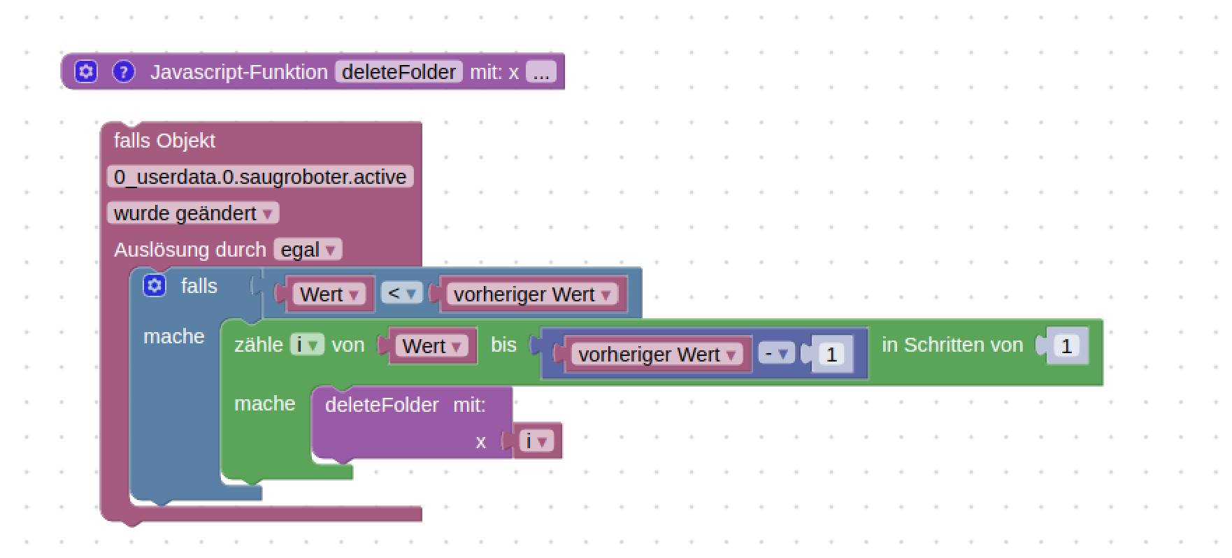

                                Na in dem Fall ist Blockly - bzw. der Javascript Adapter dem NodeRed Adapter überlegen. 😞 - Aber wir haben ja den iobroker, der aus beiden Welten das Zusammenspiel perfekt macht. 😉
                                hier mal die Javascript-Funktion aus Blockly heraus, die zum Beispiel den Folder 2 löscht.
                                 <variables>
                                   <variable id="g:Gr?6y85H-gihw.$wnT">x</variable>
                                 </variables>
                                 <block type="update" id="wK+|12P;LDH{a5Z]Sr:q" disabled="true" x="-3412" y="88">
                                   <field name="OID">0_userdata.0.saugroboter.JSON</field>
                                     <block type="text" id="PpI!PNqc:^[L|B9@jKDz">
                                       <field name="TEXT">[{"sid":"timing_name_648006833100","cleanCtl":{"type":"SpotArea","spotAreas":"0,2"},"enabled":true,"onlyOnce":false,"weekdays":{"Mon":false,"Tue":true,"Wed":true,"Thu":true,"Fri":true,"Sat":true,"Sun":true},"hour":"19","minute":"0"},{"sid":"timing_name_720007986100","cleanCtl":{"type":"SpotArea","spotAreas":"4,6"},"enabled":true,"onlyOnce":false,"weekdays":{"Mon":false,"Tue":false,"Wed":false,"Thu":false,"Fri":true,"Sat":false,"Sun":true},"hour":"20","minute":"0"},{"sid":"timing_name_630005676100","cleanCtl":{"type":"SpotArea","spotAreas":"4"},"enabled":true,"onlyOnce":false,"weekdays":{"Mon":false,"Tue":false,"Wed":false,"Thu":true,"Fri":false,"Sat":false,"Sun":false},"hour":"17","minute":"30"}]</field>
                                 <block type="procedures_defcustomnoreturn" id="a2D_Fmwyck/4#~s8?Cd," x="-3412" y="188">
                                   <mutation statements="false">
                                     <arg name="x" varid="g:Gr?6y85H-gihw.$wnT"></arg>
                                   </mutation>
                                   <field name="NAME">deleteFolder</field>
                                   <field name="SCRIPT">ZGVsZXRlT2JqZWN0KCcwX3VzZXJkYXRhLjAuc2F1Z3JvYm90ZXIuJyArIHgsdHJ1ZSk7</field>
                                 <block type="procedures_callcustomnoreturn" id="i1}%R1(cx,TY4cg_vcJK" x="-3412" y="263">
                                   <mutation name="deleteFolder">
                                     <arg name="x"></arg>
                                   </mutation>
                                   <value name="ARG0">
                                     <block type="text" id="Qd$6sU!+1=}G?~QKJw@.">
                                       <field name="TEXT">2</field>
                                Wie gesagt - ich weiß aber nicht, ob das sinnvoll ist. In meinen Augen sind das ja nur die Reinigungsprogramme und das sagt meines Erachtens nichts über den Vollzug aus. Du kannst nur - wie beschrieben die Elemente zählen und die überzähligen dann ggf. Löschen - um das 1:1 mit dem Gerät zu halten.
                                • mickym
                                  mickym Most Active last edited by mickym
                                  OK - ich glaub ich hab es Dir nun rund gemacht - mit der Visualisierung musst Dich aber nun selbst kümmern.
                                  Ich muss aber wieder mal zugeben, dass mir die letzte Stunde, das Blockly den letzten Nerv gekostet hat:
                                  Diese blöde Schleife hat auch gezählt wenn der neue Wert GRÖSSER als der vorherige Wert war, obwohl die Schrittweite positiv war.
                                  Wenn ich also meine Zähler i von 4 nach 3 in Schritten von +1 - bin ich davon ausgegangen, dass die Schleife gar nicht ausgeführt wird. Anstelle dessen wir im Javascript Code eine Prüfung gemacht und diese immer ausgeführt also rückwärts und vorwärts. Sowas finde ich echt ätzend.
                                  Na wenn mans weiß, macht man halt so ein Bedingung vorne dran.
                                  So der ganze Zyklus sieht nun so aus. Wo immer Dein Array mit den Staubsauger-Programmen herkommt, triggert dies den NodeRed Flow. Dieser Schreibt nun die Datenpunkte und zählt gleichzeitig die aktiven Programme und schreibt diese in einen Datenpunkt active:
                                  Hier der Flow:

                                  Nur wenn sich diese Anzahl in saugroboter.active ÄNDERT wird dann das Blockly getriggert und dann auch nur was gemacht, wenn dieser Wert kleiner dem vorherigen war.
                                  Ist dies der Fall, werden die überschüssigen Instanzen (Folder) aus dem Objektbaum gelöscht.

                                  Einerseits zwar schade, dass man nicht ohne Blockly auskommt, andererseits ist es perfektes Beispiel wie die beiden Tools aus 2 Welten im iobroker zusammen arbeiten können.
                                  EDIT: Und die aktuelles JS Doku zufinden - ist auch ein Kampf - wenn man das nicht jeden Tag braucht - sollte irgendwie in der aktuellen Doku irgendwo verlinkt sein:
                                  https://github.com/ioBroker/ioBroker.javascript/blob/master/docs/en/javascript.md#deleteobject
                                  und Achtung - ich habe die "very dangerous" Variante in dem Blockly verwendet. 😉
