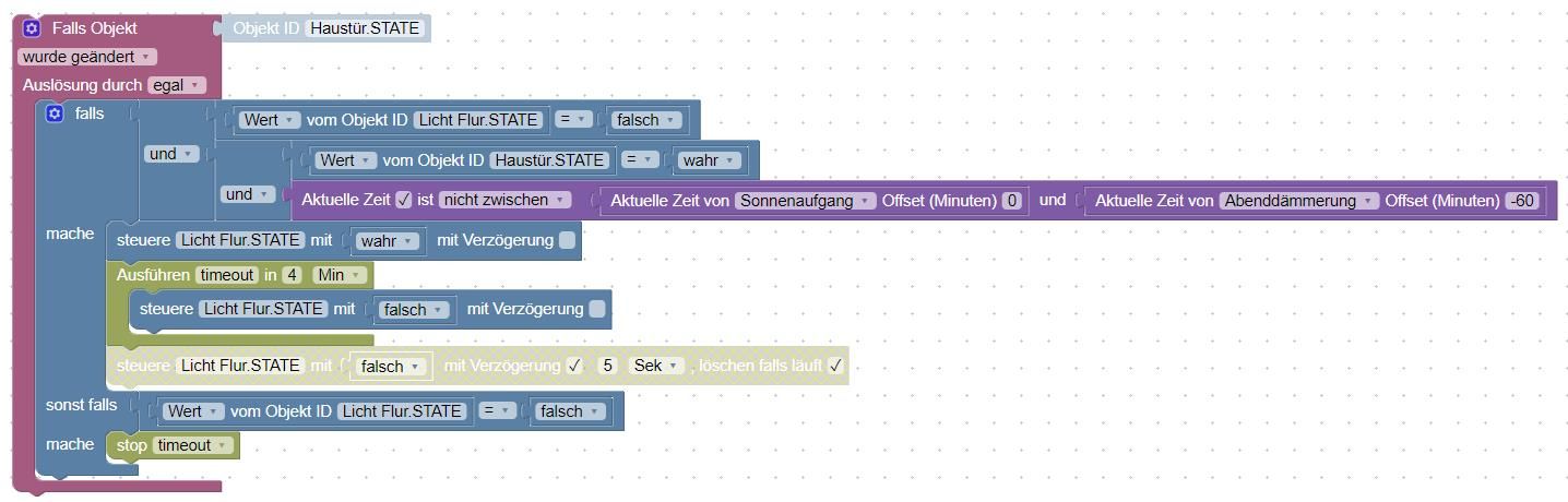

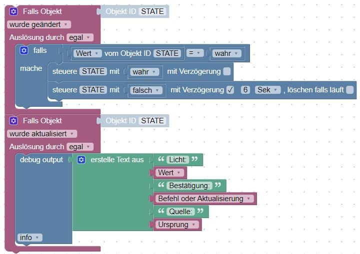

      ich habe da mal wieder was Komisches, vielleicht hat einer von euch eine Idee.
      Kurze Beschreibung, was passieren soll. Wenn Tür geöffnet wird, soll Licht angehen und nach Zeit X wieder aus.
      Das Blockly ist also recht simpel, denke ich.
      Das Licht geht auch an, nach dem die Tür geöffnet wurde, leider aber nicht wieder aus.
      Ich denke, der Befehl, für das aus gehen kommt nicht an, warum … Keine Ahnung.
      Was habe ich schon versucht:
      -Ein anderes Licht ausgewählt. Leider bei allen identisch.
      -Objekt erstellt und das auf true und false setzen lassen. Das funktioniert.

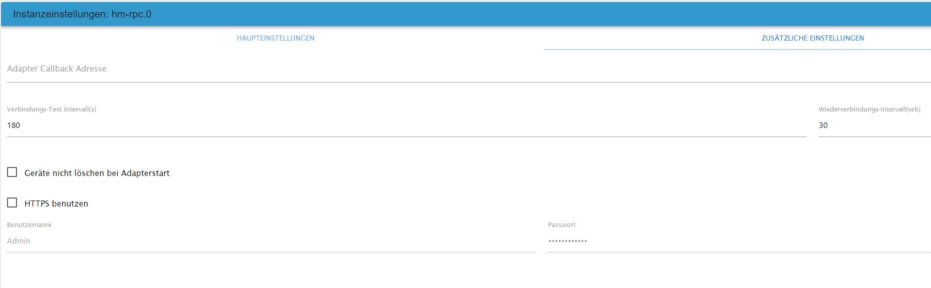

      -Den Adapter komplett gelöscht. (rega und rpc)
      -Objekte alle gelöscht vom rpc Adapter.
      -Namens Auflösung vom rega deaktiviert.
      -Callback Adresse vom iobroker reingeschrieben und weggelassen.
      -IP Adresse von CCU geändert.
      -Geräte neu eingelesen.
      -In der CCU3 das Gerät gelöscht und neu angelernt.
      -Empfang überprüft.
      Einige Dinge sind vielleicht unnötig gewesen, aber ich wollte einfach mal alles durchprobieren, was mir so einfällt.

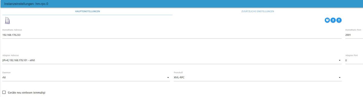

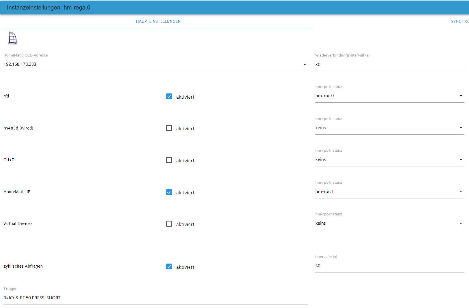

      Der RFD ist auf hm-rpc.0 wenn ich ihn auf hm-rpc.1 stelle, löst er nicht mehr die Namen auf, aber die Befehle kommen beide an (Licht geht an und auch wieder nach Zeit X aus). Problem ist nur, das alle Blockly Skripte umgestellt werden müssen und von der VIS ganz zu schweigen, das ist also nicht wirklich eine Lösung.

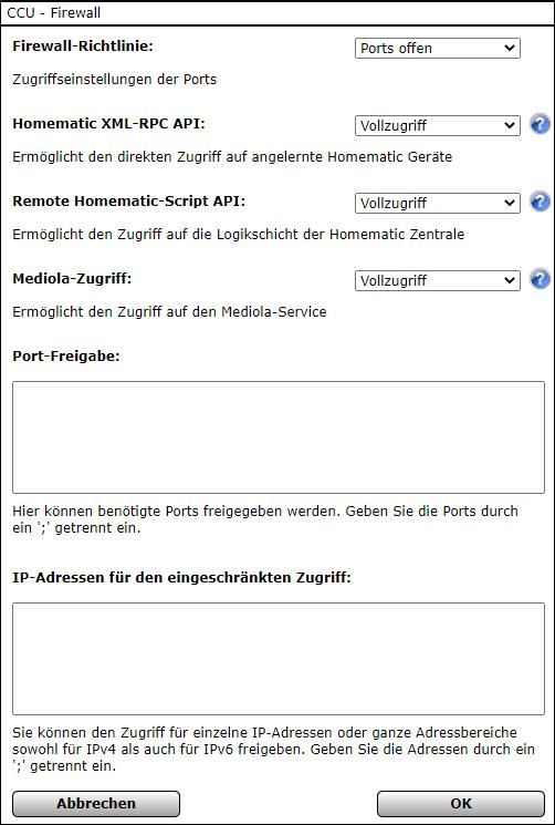

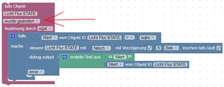

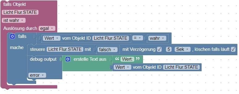

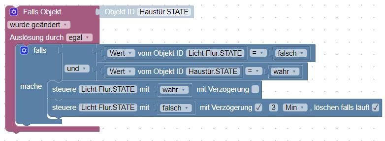

      Hier ein Paar Bilder von den Einstellungen, dem Skript usw…

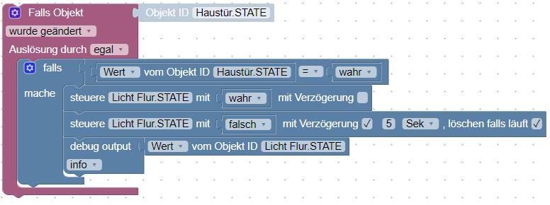

      So klappt es leider nicht. Licht geht an aber nicht wieder aus.
      So läuft es aber denke das ist keine lösung oder ?

        Homoran Global Moderator Administrators @Amnesia1211 last edited by
        @amnesia1211 sagte in Komisches Phänomen Homematic RPC Adapter und Blockly:
        was sagt das debug log?

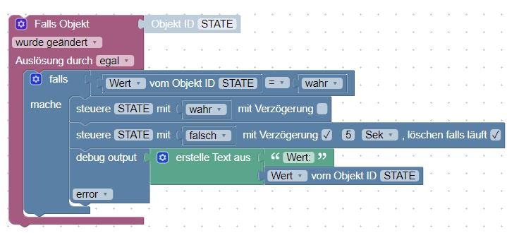

            Noch was komisches oder ich verstehe es falsch.
            Ist das Blockly wie auf dem Bild schaltet das licht nach den 5 Sek aus. Das fals wird aber wie man im Log sieht doppelt geschickt.
            07:06:03.587	info	javascript.0 (1157) Stop script script.js.Licht.Flur_Licht_bei_Tür_Öffnen_AN
            07:06:03.707	info	javascript.0 (1157) Start javascript script.js.Licht.Flur_Licht_bei_Tür_Öffnen_AN
            07:06:03.711	info	javascript.0 (1157) script.js.Licht.Flur_Licht_bei_Tür_Öffnen_AN: registered 1 subscription and 0 schedules
            07:06:08.852	error	javascript.0 (1157) script.js.Licht.Flur_Licht_bei_Tür_Öffnen_AN: Wert:true
            07:06:09.022	error	javascript.0 (1157) script.js.Licht.Flur_Licht_bei_Tür_Öffnen_AN: Wert:true
            Steht der Baustein auf wurde geändert passiert nichts. Licht schalte ich ein geht aber nicht wieder aus.

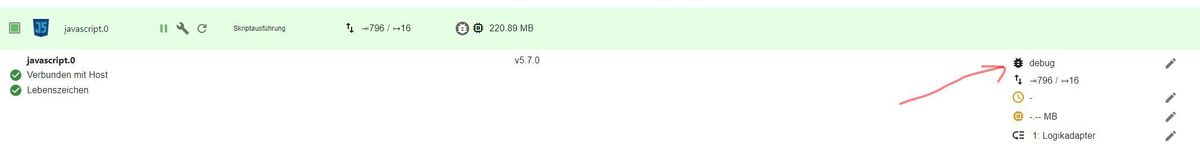

              du musst due Instsnz auf logstufe debug setzen
              Amnesia1211 1 Reply Last reply Reply Quote 0
              • Amnesia1211
                Amnesia1211 @Homoran last edited by

                      Homoran Global Moderator Administrators @Amnesia1211 last edited by Homoran
                      wurde nicht ausgeführt, während der Debug-Modus aktiv
                      dann mach den debug Modus des Skripts (oben rechts) aus
                      mach mal den Haken bei löschen wenn läuft weg
                      keine Ahnung ob das hilft. es läuft ja noch das schalten auf true

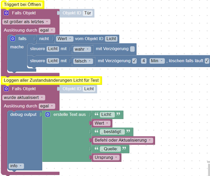

                        SpacerX last edited by SpacerX

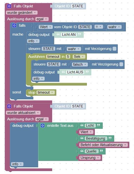

                        @amnesia1211
                        Das zweite steuere mit Verzögerung 5 Sek. würde ich in einen Timeout setzen. Darin noch mal einen debug output info um zu prüfen ob das funktioniert.
                        Beispiel: https://www.smarthome-tricks.de/software-iobroker/blockly-timeouts/
                          paul53 @Amnesia1211 last edited by paul53
                          @amnesia1211 sagte: Licht geht an aber nicht wieder aus.
                          Das kann eigentlich nicht sein. So erhält man ein vollständiges Debugging des Licht-Datenpunktes im echten Betrieb (nicht Debugging-Modus des Javascript-Adapters):

                            @SpacerX
                            Habe es genau so gemacht wie beschrieben, das klappt. Hier ist das Log.
                            13.8.2022, 10:06:21.306	[info ]: javascript.0 (26124) Stop script script.js.Licht.Flur_Licht_bei_Tür_Öffnen_AN
                            13.8.2022, 10:06:21.312	[info ]: javascript.0 (26124) Start javascript script.js.Licht.Flur_Licht_bei_Tür_Öffnen_AN
                            13.8.2022, 10:06:21.317	[info ]: javascript.0 (26124) script.js.Licht.Flur_Licht_bei_Tür_Öffnen_AN: registered 2 subscriptions and 0 schedules
                            13.8.2022, 10:06:39.428	[info ]: javascript.0 (26124) script.js.Licht.Flur_Licht_bei_Tür_Öffnen_AN: Licht AN
                            13.8.2022, 10:06:39.437	[info ]: javascript.0 (26124) script.js.Licht.Flur_Licht_bei_Tür_Öffnen_AN: Licht:trueBestätigung:falseQuelle:system.adapter.javascript.0
                            13.8.2022, 10:06:39.865	[info ]: javascript.0 (26124) script.js.Licht.Flur_Licht_bei_Tür_Öffnen_AN: Licht:trueBestätigung:trueQuelle:system.adapter.hm-rpc.0
                            13.8.2022, 10:06:44.430	[info ]: javascript.0 (26124) script.js.Licht.Flur_Licht_bei_Tür_Öffnen_AN: Licht AUS
                            13.8.2022, 10:06:44.435	[info ]: javascript.0 (26124) script.js.Licht.Flur_Licht_bei_Tür_Öffnen_AN: Licht:falseBestätigung:falseQuelle:system.adapter.javascript.0
                            13.8.2022, 10:06:44.600	[info ]: javascript.0 (26124) script.js.Licht.Flur_Licht_bei_Tür_Öffnen_AN: Licht:falseBestätigung:trueQuelle:system.adapter.hm-rpc.0
                            Jetzt die Frage, warum klappt das nicht mehr mit dem "mit Verzögerung" war immer so simpel und für Doofe wie mich verständlich 😁 ?
