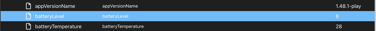

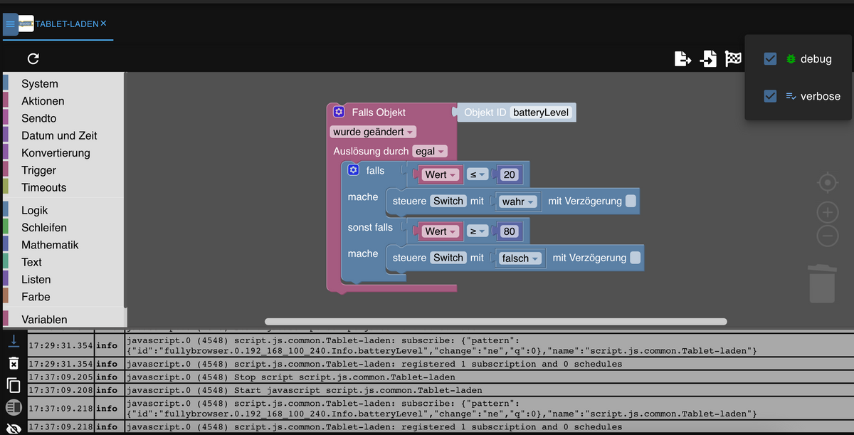

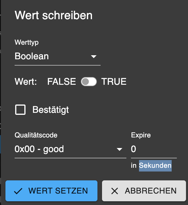

      Hallo, ich versuche eine Ladesteuerung mit dem Shelly zu machen, ich find den fehler nicht, die Battery vom Tablet ist auf 6 % normalerweiße müsste jetzt der shelly von false auf true schalten, über fully lese ich das Batterylevel, ich verstehe nicht wieso es nicht geht, über hilfe wäre ich dankbar
      Bildschirmfoto 2022-08-11 um 17.17.25.png Bildschirmfoto 2022-08-11 um 17.17.41.png Bildschirmfoto 2022-08-11 um 17.17.54.png

        @driftkingisback vvielleicht hilft das nochBildschirmfoto 2022-08-11 um 17.23.24.png

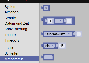

          @driftkingisback
          Versuch es doch mit der mathematischen Zahl (die 0 oben):
            paul53 @driftkingisback last edited by
            @driftkingisback sagte: müsste jetzt der shelly von false auf true schalten
            ... aber erst, wenn sich der Wert von "batteryLevel" ändert.
            Der Debug-Modus rechts oben ist nicht aktiviert?
              driftkingisback @paul53 last edited by
              @paul53 debug hab ich an, wert auf mathematisch umgestellt , ist aber immer noch das gleiche !
              BAtterie Level ist ja auf 5, müsste doch der Shelly umstellen
              Bildschirmfoto 2022-08-11 um 17.36.57.png Bildschirmfoto 2022-08-11 um 17.37.20.png

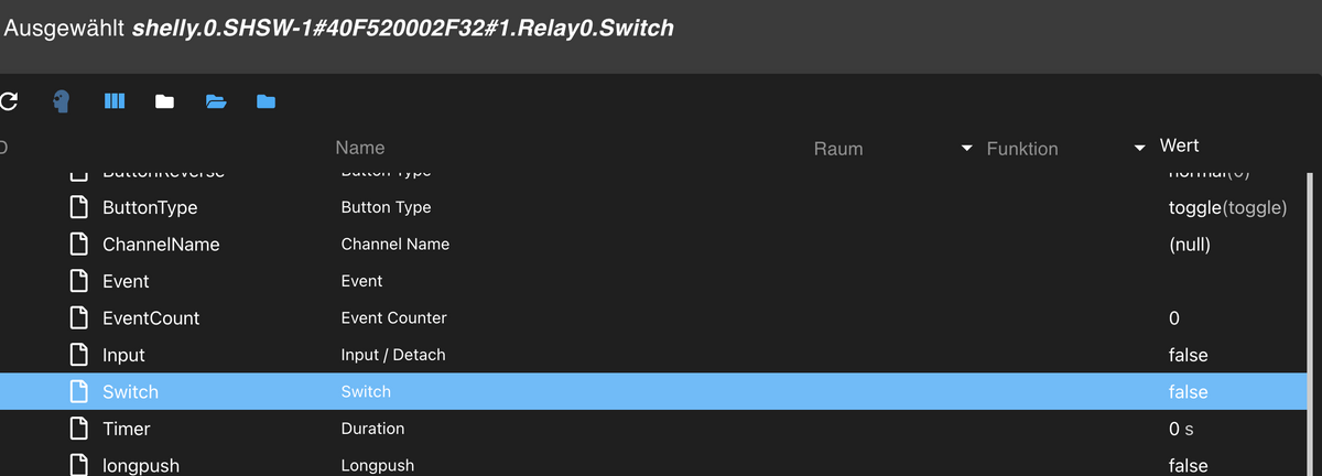

                  @driftkingisback hier nochmal der sceenshot vom shelly

                      paul53 @driftkingisback last edited by paul53
                      @driftkingisback sagte: debug hab ich an
                      Das muss deaktiviert werden, da im Debug-Modus "steuere" nicht ausgeführt wird!

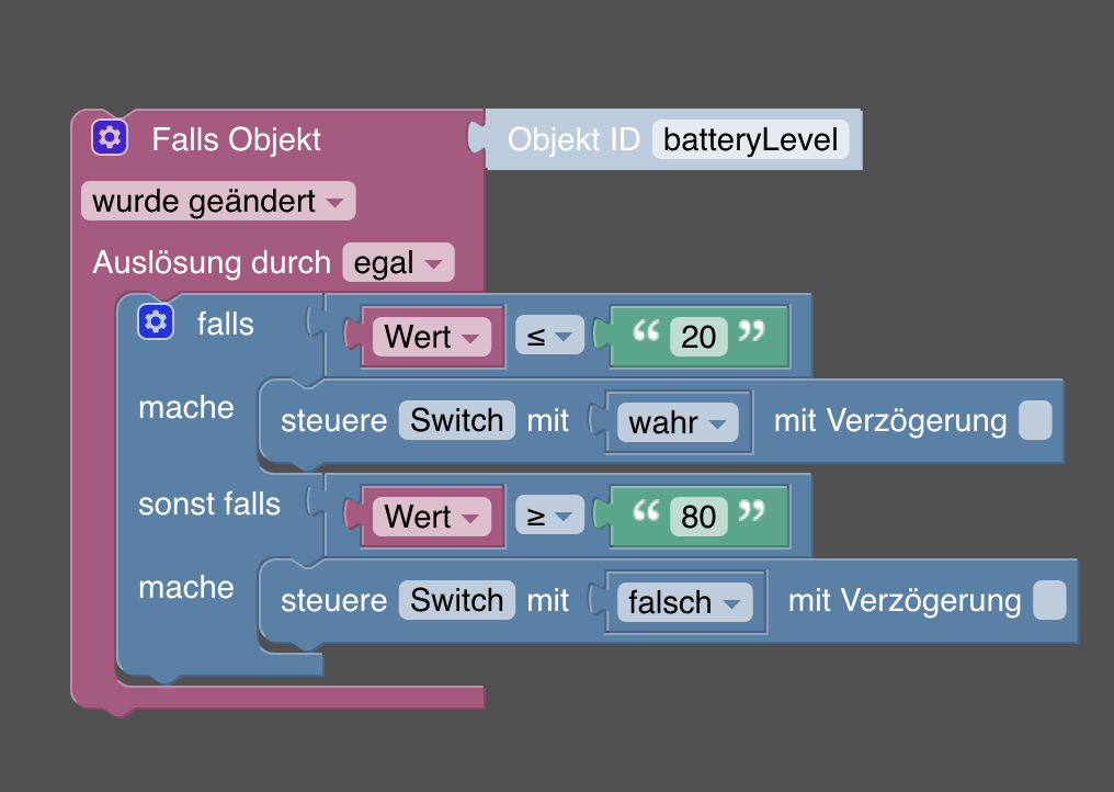

                        driftkingisback @Meister Mopper last edited by
                        @meister-mopper
                        ja im Blocky ist doch eingestellt wenn es unter 20% geht dann soll er shelly auf true stellen um zu laden.
                        Jetzt ist das Batterie level doch unter 20 also 5 dann müsste er schalten

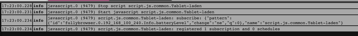

                        • Meister Mopper
                          Meister Mopper @driftkingisback last edited by Meister Mopper
                          @driftkingisback
                          Nö, erst wenn sich 5 ändert und zwar im laufenden Betrieb und nicht bei Neustart des Skripts.
                            @meister-mopper debug ausgeschaltet, dann warte ich wenn es auf 4 runter geht
                            oder wie kann ich es noch simulieren? Hoffnung habe ich irgendwie nicht wie lang ich schon dadran sitz, weiß nicht mehr was ich machen soll
                            • Meister Mopper
                              @driftkingisback
                              La rue - die Ruhe - lass das einfach mal laufen, wenn sich die 5 ändert und nichts passiert, meldeste dich einfach wieder.
                              Bisher wurde hier noch (fast) alles zum Laufen gebracht!
                                @meister-mopper läuft 🙂 Top, danke
