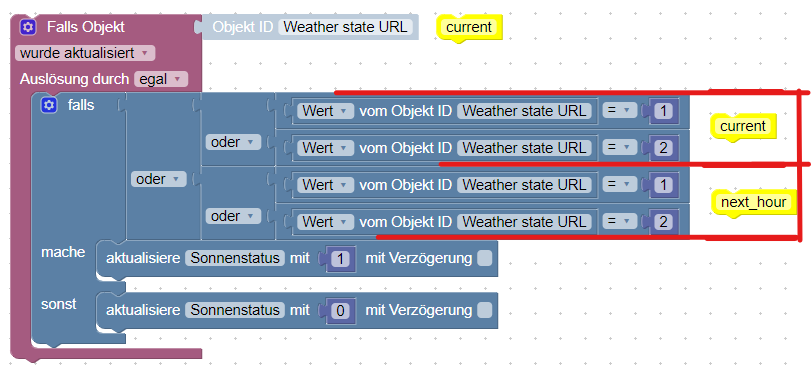

      ich habe zwei Datenpunkte welche ich jeweils auf den Wert 1 oder 2 prüfen möchte, und falls einer der beiden Datenpunkte (current oder next_hour) den Wert 1 oder 2 enthält mein Sonnenstatus Datenpunkt mit 1 aktualisiert wird, und falls nicht mit 0.
      Ist dieses korrekt so?

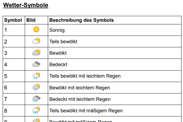

        Kurz noch zum Hintergrund, falls es jemanden interessiert 😉

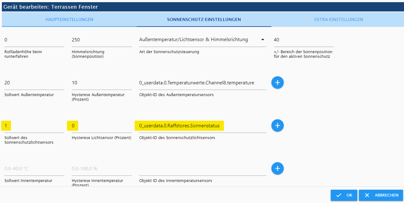

        meine Idee war es den Symbol_Code vom DasWetter Adapter zu nehmen, und falls das Symbol aktuell oder in der nächsten Stunde "Sonnig" oder "teils bewölkt" hergibt, der Sonnenschutz im shuttercontrol Adapter aktiv wird. Bei einem Code höher als 2 wird nicht in den Sonnenschutz gefahren.
        DasWetter API Dokumentation:
        Einstellung im shuttercontrol Adapter:

          @rtwl
          Das hängt davon ab, ob dein Wert "next_hour" unabhängig von "current" aktualisiert wird. Denn wenn der Wert für "next_hour" aktualisiert wird und "current" nicht, dann wird nicht getriggert.

            @rtwl Falls eine der 4 Bedingungen erfüllt wird sollte mache aufgerufen werden

              @ofbeqnpolkkl6mby5e13 sagte in Ist meine ODER Logik korrekt?:
              Ja, daran hab ich auch anfangs gedacht, und ich gehe mal davon aus, dass beide gleichzeitig aktualisiert werden, da der DasWetter Adapter jede halbe Stunde alle Daten abruft.
              Aber ich werde das mal beobachten.
              Theoretisch könnte ich ja den zweiten Datenpunkt auch in den Trigger mit auf nehmen, oder?

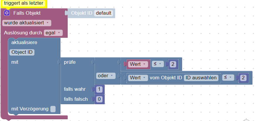

                            @rtwl sagte: ich gehe mal davon aus, dass beide gleichzeitig aktualisiert werden
                            Exakt gleichzeitig gibt es nicht.
                            @rtwl sagte in Ist meine ODER Logik korrekt?:
                            Du solltest prüfen, welcher DP im Zyklus zuletzt aktualisiert wird und diesen DP als Trigger verwenden.
                            Dann genügt für den Wert beider Datenpunkte eine Prüfung auf <= 2.

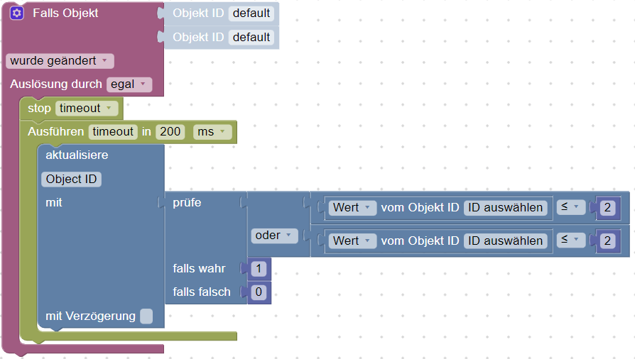

                              Wenn man das nicht bestimmen kann, wer wann wie wo triggert, würde ich halt beide Werte in einem Objekt in einer Variable sammeln und diese beiden Eigenschaften mit ODER verknüpfen. So funktioniert es halt mit NR.
                                paul53 @mickym last edited by
                                @mickym sagte: Wenn man das nicht bestimmen kann, wer wann wie wo triggert
                                Man kann.
                                • mickym
                                  mickym Most Active @paul53 last edited by mickym
                                  @paul53 ja und beide Werte in eine Variable mit unterschiedlichen Objekteigenschaften schreiben und bei jedem Trigger egal von welchem Datenpunkt auswerten und Ergebnis ausspucken. Es gibt ja im Blockly glaub auch so ein Schleifenkonstrukt, das über die Eigenschaften eines Objektes iterieren kann
                                    @mickym sagte: Schleifenkonstrukt, das über die Eigenschaften eines Objektes iterieren kann
                                    Zu kompliziert. Man kann auch auf Änderung beider Datenpunkte triggern und durch eine kurze Verzögerung vermeiden, dass der Zieldatenpunkt zwischen 0 und 1 hin und her springt, wenn sich beide Datenpunkte "gleichzeitig" ändern.
                                    mickym rtwl 2 Replies Last reply Reply Quote 3
                                    • mickym
                                      @paul53 jo so gehts auch. Das Entprellen hast Du halt jetzt noch hinzugefügt, macht aber natürlich Sinn. Wie immer King of Blockly.👍😉 und natürlich auch JS und generell

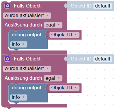

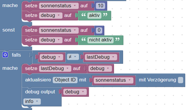

                                      • rtwl
                                        rtwl @paul53 last edited by
                                        @paul53 sagte in Ist meine ODER Logik korrekt?:
                                        wollte gerade deinen Vorschlag nachbauen, jedoch hab ich hier wohl keine Möglichkeit bei "falls wahr/falsch" eine Debug output zu integrieren. Damit ich Änderungen im Log sehen kann.
                                        Was mich aber zu meiner zweiten Frage bringt. Aktuell erhalte ich alle 30 min einen Log eintrag vom debug output, obwohl sich die Werte nicht geändert haben. Gibt es da eine Möglichkeit der Prüfung, dass der Debug output nur dann passiert, wenn sich der Datenpunkt auch tatsächlich geändert hat?
                                        2022-08-14 12:55:07.859 - info: javascript.0 (32080) script.js.Raffstores.zSonnenstatus: Sonnenschutz aktiv
                                        2022-08-14 13:25:07.986 - info: javascript.0 (32080) script.js.Raffstores.zSonnenstatus: Sonnenschutz aktiv
                                        2022-08-14 13:55:08.011 - info: javascript.0 (32080) script.js.Raffstores.zSonnenstatus: Sonnenschutz aktiv
                                        2022-08-14 14:25:08.386 - info: javascript.0 (32080) script.js.Raffstores.zSonnenstatus: Sonnenschutz nicht aktiv
                                        2022-08-14 14:55:08.156 - info: javascript.0 (32080) script.js.Raffstores.zSonnenstatus: Sonnenschutz nicht aktiv
                                        2022-08-14 15:25:08.444 - info: javascript.0 (32080) script.js.Raffstores.zSonnenstatus: Sonnenschutz nicht aktiv
                                        2022-08-14 15:55:08.309 - info: javascript.0 (32080) script.js.Raffstores.zSonnenstatus: Sonnenschutz nicht aktiv
                                        2022-08-14 16:25:08.397 - info: javascript.0 (32080) script.js.Raffstores.zSonnenstatus: Sonnenschutz nicht aktiv
                                        2022-08-14 16:55:08.306 - info: javascript.0 (32080) script.js.Raffstores.zSonnenstatus: Sonnenschutz nicht aktiv
                                        2022-08-14 17:25:08.685 - info: javascript.0 (32080) script.js.Raffstores.zSonnenstatus: Sonnenschutz nicht aktiv
                                        2022-08-14 17:55:08.368 - info: javascript.0 (32080) script.js.Raffstores.zSonnenstatus: Sonnenschutz aktiv
                                        2022-08-14 18:25:08.583 - info: javascript.0 (32080) script.js.Raffstores.zSonnenstatus: Sonnenschutz aktiv
                                        2022-08-14 18:55:08.634 - info: javascript.0 (32080) script.js.Raffstores.zSonnenstatus: Sonnenschutz aktiv
                                        • rtwl
                                          rtwl last edited by
                                          ah...
                                          ich hatte den Trigger auf "wurde aktualisiert" anstelle von "wurde geändert".
                                          So sollte es jetzt passen:

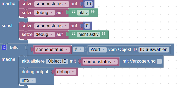

                                          • rtwl
                                            rtwl last edited by
                                            alle guten Dinge sind drei...
                                            Wenn meine Logik korrekt ist, sollten jetzt dennoch bei jeder Änderung zwei gleiche Log-Einträge kommen, da immer zuerst der "next_hour" Datenpunkt geändert wird und dann eine Stunde später der "current". Beide male liegt dann ja eine "wurde geändert" Auslösung vor wodurch dann das Skript erneut durchläuft.
                                            Daher trotzdem die Frage, ob es eine einfache Möglichkeit gibt den debug output block nur bei einer tatsächlichen Änderung auszuführen?
