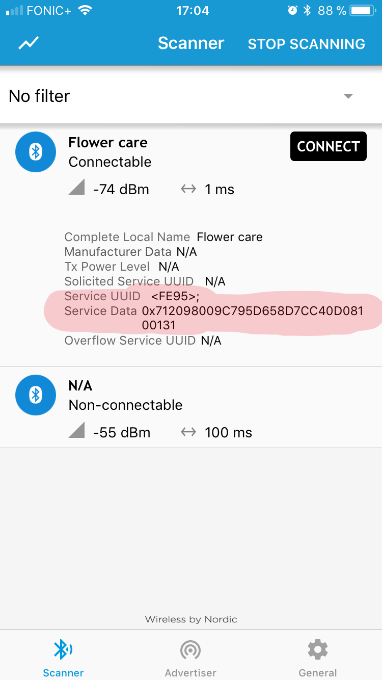

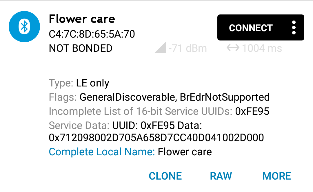

                            So, also ich hab den Scan mal gemacht. Hier ein Screenshot, hoffe man kann damit was machen.
                            • AlCalzone
                              Danke! Also muss "fe95" in meinem Bluetooth-Skript als Service vermerkt werden:
