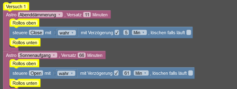

      Versuch 1:
      Das Problem ist, dass ich im Winter die Rollos super spät hochfahren und super früh runter. Im Sommer genau umgekehrt.

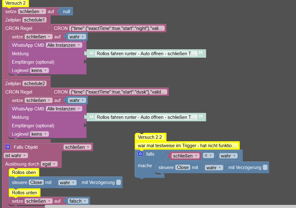

      Versuch 2:
      Daher habe ich probiert mehrere Zeittrigger zu nehmen und mit der Wizard-funktion dann verschiedene Modi, wie "Sonnenaufgang" und "Sonnenaufgang ENDE" zu nutzen. Dann sollte eine Variabel gesetzt werden, die dann die Rollos betätigt.
      Da die Whatsappbenachrichtung funktioniert, müsste ich dann alle weiteren Funktionen ein dutzend mal kopieren und anpassen.
      Irgendwie bekomm ich das nicht mit der Variable hin.
      Wenn diese Funktion gehen würde, wäre ich recht zufrieden gewesen, da ich so nicht alle Rollos mehrmals habe.
      Versuch 3:
      geht aus irgend einem Grund gar nicht. Versteh ich nicht so ganz

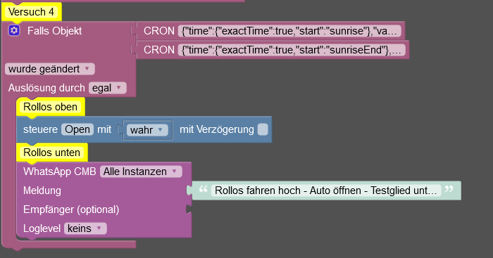

      Versuch 4:
      wie 3. Sollte eigentlich auch funktionieren. Fehler sehe ich nicht.
      Wenn alle Stricke reißen, muss ich halt Version 3 nehmen und dann herausfinden welche "Modi" also Sonnenaufgang, etc. am besten für die ensprechenden Monate sind. und dann immer Copy and paste machen.
      Ein "Ausführen in x Minuten" wäre ebenfalls praktisch. Gibt es aber nur bei die nomralen Astros. und die sind im Winter, so wie im Sommer gleich.
      Ein Chaosprinzip in einem gewissen Zeitraum ist nicht möglich??
      Hat jemand eine Idee wie ich meine Wünsche besser programmieren kann?
      Zur besseren Übersicht habe ich je nur ein Rollo genommen. In echt sind es ein paar mehr, inklusive Lampen die noch ein und ausschalten 😉
      Besten DANK für eure Hilfe.

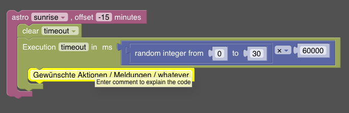

        Adnim @Baummy last edited by Adnim
        @baummy
        hab mir jetzt dein skript nicht angesehen. Aber habe mal einen Denkansatz.
        Wie wäre es deine Schließzeit nach Astro (geht auch mit shuttercontrol) zu ermitteln und dann mit Zufallszahl +-30 min zu rechnen. Glaube das ist der einfachste weg!?
          Baummy @Adnim last edited by
          @adnim hab mir Shuttercontrol mal angesehen. Kannte ich bisher nicht. Ich hab mir für alle Eventualitäten wie Schattieren, Fenster ist offen, etc. eigene Skripte gebastelt die auch alle gut laufen und mitlerweile komlett angepasst sind. Aber das hättevermutlich einiges erleichtert. Ich teste das mal ein paar tage in der Küche.
          Mit der Zufallszahl zu rechnen und ihm das als Zeit hinterher vorzugeben hab ich keine gute Idee wie die Kiste das schlucken könnte.
          Danke für deine Anregungen!

            DJMarc75 @Baummy last edited by
            @baummy setz mal bitte einen Screenshot vom Blockly ein da man das nicht wegen fehlenden "Adaptern" (Whatsapp) importieren kann.
            Homoran B 2 Replies Last reply Reply Quote 0

                  @Baummy
                    Baummy @DJMarc75 last edited by Baummy
                    @djmarc75
                    Anbei einmal die gewünschen Screenshots. Habe auch den Skript noch einmal ohne die Whats App geschichte hochgeladen.
                    Gruß Baummy

                                        <field name="VAR" id="tP=u3F@%p,ZDMy6;@V+|">schließen</field>
                                          <block type="logic_null" id=":.@BnE`E`g_m3=`@%H!t"></block>
                                          <block type="schedule_create" id=";S^iJ5ux%VU/7b[[Ge_R">
                                            <field name="NAME">schedule1</field>
                                            <value name="SCHEDULE">
                                              <shadow type="field_cron" id="xwSw.vEK;.0ZO1C1rF)d">
                                                <field name="CRON">*/10 * * * * *</field>
                                              <block type="field_cron" id="oDg:wNJAv6Xjn^5Q,C_H">
                                                <field name="CRON">{"time":{"exactTime":true,"start":"night"},"valid":{"from":"22.06.2022"},"period":{"months":"[1,2,3,4,10,11,12]"}}</field>
                                              <block type="variables_set" id="G!g2d@Aa;/C,)yDU#eBh">
                                                  <block type="logic_boolean" id="qnANw5/n`Qa98m7r8!6$">
                                              <block type="schedule_create" id="r3_B9SP}Iq_=.e61Tu_(">
                                                <field name="NAME">schedule2</field>
                                                  <shadow type="field_cron" id="S0[)+[TWA}bdNvZNtrGq">
                                                    <field name="CRON">* * * * *</field>
                                                  <block type="field_cron" id="/2(9BV1jS}c!7f2aEunk">
                                                    <field name="CRON">{"time":{"exactTime":true,"start":"dusk"},"valid":{"from":"22.06.2022"},"period":{"months":"[5,6,7,8,9]"}}</field>
                                                  <block type="variables_set" id="6+5vz]u+UV2cuEfoMr.^">
                                                      <block type="logic_boolean" id="?q8_2uL_epyKe0wA!Kzv">
                                                  <block type="on_ext" id="?;$PQE,n/7yyx8aAI%bR">
                                                    <value name="OID0">
                                                      <shadow type="field_oid" id="tx[9;qQB/nzaBJL+$R)Q">
                                                      <block type="variables_get" id="lgELXT^6?T80V~1iCMju">
                                                      <block type="comment" id="pIL_8OAFhjKw~3qA.GTk">
                                                        <field name="COMMENT">Rollos oben</field>
                                                          <block type="control" id="O3}}X8RH8,[7{dtgmitv">
                                                            <field name="OID">shelly.0.SHSW-25#C4E758#1.Shutter.Close</field>
                                                              <block type="logic_boolean" id="Ry$$./b#{Z,}UxN5VVTC">
                                                              <block type="comment" id="B*)WIT;0[OEE-p`Ke~sL">
                                                                <field name="COMMENT">Rollos unten</field>
                                                                  <block type="variables_set" id="l{^*S?=?*7T#gld-(;,!">
                                                                      <block type="logic_boolean" id="!,S|kWnlI*gFp757[r?C">
                                                      <block type="comment" id="@NV0k%mGkCZ`pv`7c_1-">
                                                        <field name="COMMENT">Versuch 3</field>
                                                          <block type="schedule" id=",e@}(ZQ1]HiR5-^QmHd0">
                                                            <field name="SCHEDULE">{"time":{"exactTime":true,"start":"goldenHourEnd"},"valid":{"from":"31.07.2022"},"period":{"months":"[5,6,7,8,9]"}}</field>
                                                              <block type="control" id="#9O+nkb?dqQA]v8KG+EU">
                                                                  <block type="logic_boolean" id=",WgM+DoFQvpbL%8n-9BI">
                                                              <block type="comment" id="-s{jumio4($hWWNvJ)2b">
                                                                <field name="COMMENT">Versuch 4</field>
                                                                  <block type="on_ext" id="jk=i4sQ(4Ae#U^#Z/v`?">
                                                                    <value name="OID0">
                                                                      <shadow type="field_oid">
                                                                      <block type="field_cron" id="$a[oWTrrV7$8eU1:kiR)">
                                                                        <field name="CRON">{"time":{"exactTime":true,"start":"sunrise"},"valid":{"from":"22.06.2022"},"period":{"months":"[1,2,3,4,10,11,12]"}}</field>
                                                                    <value name="OID1">
                                                                      <shadow type="field_oid" id="-77kjpT2Nu(gZ[bJ]Lo8">
                                                                      <block type="field_cron" id="($i`e%=DeRZpYGlS39nw">
                                                                        <field name="CRON">{"time":{"exactTime":true,"start":"sunriseEnd"},"valid":{"from":"22.06.2022"},"period":{"months":"[5,6,7,8,9]"}}</field>
                                                                      <block type="comment" id="0ZO]`Dhb.KLIAV-iA@yc">
                                                                          <block type="control" id="g9iesV6bV;KH8$5o^)_|">
                                                                            <field name="OID">shelly.0.SHSW-25#C4E758#1.Shutter.Open</field>
                                                                              <block type="logic_boolean" id="qh!_ysiZk0+zv!9CL_i(">
                                                                              <block type="comment" id=";qyQD]uX`6OfZBmt!i7R">
                      <block type="comment" id="Rmjz!b^,NQBXy9`g[J/R" x="663" y="-462">
                        <field name="COMMENT">Versuch 2.2 </field>
                          <block type="comment" id="]R%Czl0!#C;9y$Vpn8z|">
                            <field name="COMMENT">war mal testweise im Trigger - hat nicht funktioniert</field>
                              <block type="controls_if" id="1Yf3m@c|5GnW~[Ac*-]P">
                                  <block type="logic_compare" id="vyv9HZQkZShUeWYDiZr8">
                                    <field name="OP">EQ</field>
                                      <block type="variables_get" id="65tM(qv7_p-Xycnh3u5*">
                                      <block type="logic_boolean" id="fqsp5om`kVz(@2$`@LUr">
                                  <block type="control" id="/F|wc9cx~3h=-/j/3AL.">
                                      <block type="logic_boolean" id="X[xZa1:9iAK[bSYR[$DF">

                        Asgothian Developer @Baummy last edited by
                        @baummy
                        Ich würde das ganze so lösen:
                        Fürs zufahren natürlich dann anders herum.
                        Welchen Trigger du genau nutzt (Astro aus Versuch 1 oder Exakte Zeit aus Versuch 3) ist dabei Dir überlassen.
                        Wenn du das nur aktiv haben willst wenn eine weitere Bedingung zugrifft sollte diese zwischen dem "clear Timeout" und dem "Execution Timeout" block geprüft werden. Damit kannst du das Triggerskript immer laufen lassen und verhinderst nur die Aktionen wenn sie nicht gewünscht sind. Auch der Zeitraum lässt sich durchaus anpassen (ich hab mal 30 Minuten um den Astro-Zeitpunkt genommen)
                        @baummy sagte in mehre Zeiten für einen Trigger:
                        @homoran was genau möchtest du mir sagen? Ich habe den Post ja unter "Blockly" gepackt, da es sich hier ja um ein Skriptproblem handelt. Was hätte ich deiner Meinung nach besser machen können?
                        Was hättest du besser machen können ?
                        Du hättest direkt die entsprechenden Screenshots der einzelnen Versuche posten - jeweils passend zu den dazu gehörenden Texten - das wäre auch auf kleinen Bildschirmen (Mobiltelefon) lesbar gewesen und Dir hätte schneller geholfen werden können. Bedenke beim Posten das viele das Forum lesen ohne Zugriff auf eine ioBroker Installation zu haben. des Weiteren hättest Du deinen Blockly-Export im Vorfeld so zu sammenstreichen können das er auch ohne besondere Adapter (WhatsApp) einzufügen geht. So in etwa wie ich das bei dem obigen Screenshot gemacht hab - dieser ist auf die Information zusammen gestrichen die ich weitergeben will.
                        Nebenbei hat @Adnim meine Blockly Lösung direkt als erste Antwort vorgegeben - wenn auch nur als Einzeiler.

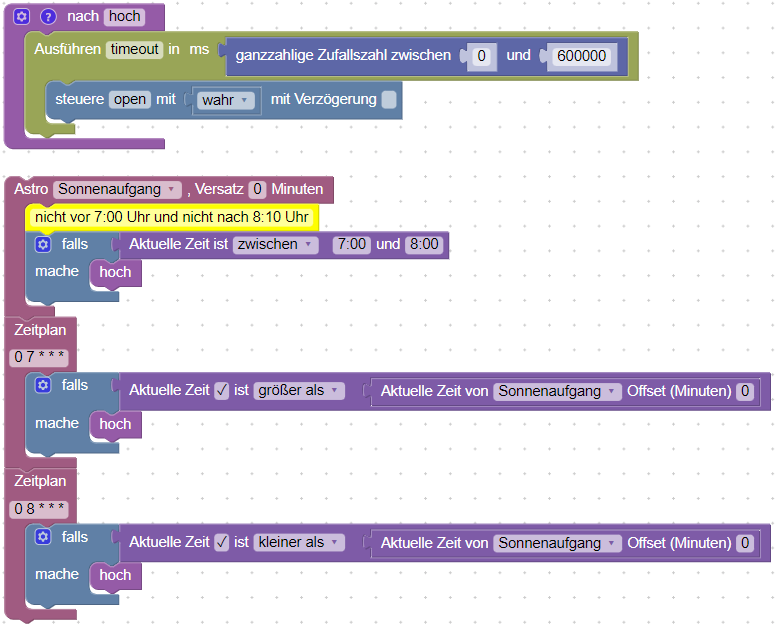

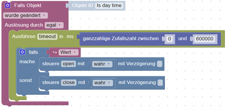

                            paul53 @Baummy last edited by paul53
                            @baummy sagte: im Winter die Rollos super spät hochfahren und super früh runter. Im Sommer genau umgekehrt.
                            Damit die Rollos in einem bestimmten Zeitfenster abhängig vom Sonnenaufgang zufällig öffnen, kann man es z.B. so machen:
                            EDIT: Wenn alle Rollos etwa zur gleiche Zeit fahren sollen, kann man auch die Tageszeiteinstellungen der Javascript-Instanz nutzen und auf den Datenpunkt "javascript.0.variables.isDayTime" triggern.
                              Baummy @paul53 last edited by
                              @paul53 Also das erste sieht richtig cool aus. Hab es mal nachgebaut. So ähnlich hatte ich es ja bereits mal vor, nur ich habe es mit "Variabel" probiert und nicht mit "Funktion"
                              Ich hoffe das klappt besser, dann kann ich berichten.

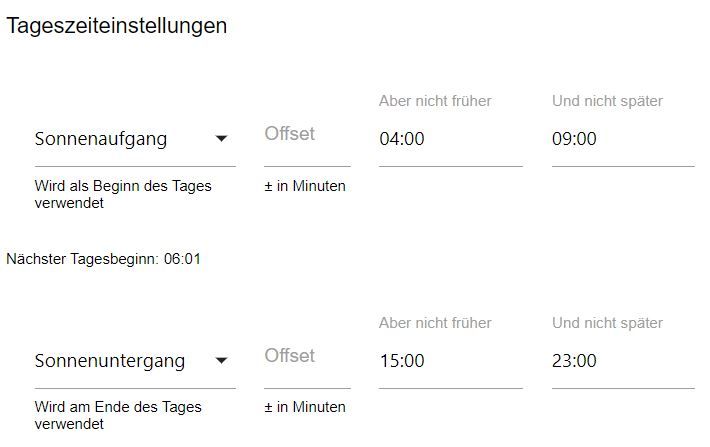

                                    @baummy sagte: Wo hast du denn das zweite Fenster mit den Zeiten gefunden?
                                    In der Konfiguration der Javascript-Instanz, Tab "ASTRO-EINSTELLUNGEN".
