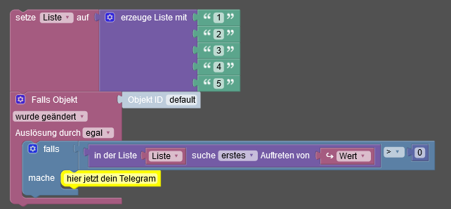

      ich versuche gerade mit einem Falls-Block zu prüfen, ob ein Wert in einer Liste enthalten ist.
      So ähnlich wie im Bild habe ich es glaube schonmal hinbekommen, habe das Skript aber leider nicht mehr.
      Irgendwas mache ich jetzt wohl anders.....
      Im Beispiel, soll eine Telegram versendet werden, wenn der Test Datenpunkt eine 1,2 oder 3 enthält.
      T DJMarc75 2 Replies Last reply Reply Quote 0

        • DJMarc75
          DJMarc75 @David G. last edited by
          @david-g
          Probiers mal so:
          David G. 2 Replies Last reply Reply Quote 1

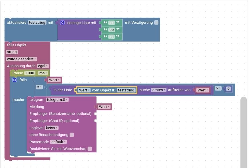

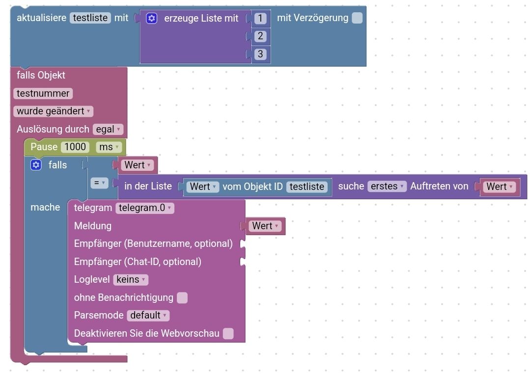

                • David G.
                  @djmarc75
                  So habe ich es jetzt.
                  Wie dein Beispiel.
                  Nur mit Wörtern.
                  Klappt aber auch nicht.

                    • DJMarc75
                      @david-g sagte in "Falls" Wert in Liste:
                      Wie dein Beispiel.
                      Ne, so sieht mein Skript nicht aus.
                      Eigentlich komplett anders 😀
                      • David G.
                        David G. @DJMarc75 last edited by
                        @djmarc75
                        Tatsache, habe meinen Vergleich vergessen wegzunehmen......
                        Am besten nicht auf der Arbeit nebenbei privaten Kram machen 🤣
                        So klapps. Danke.
