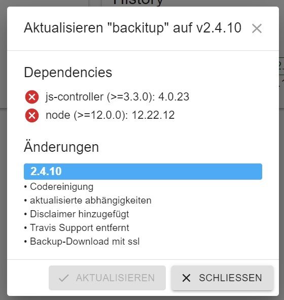

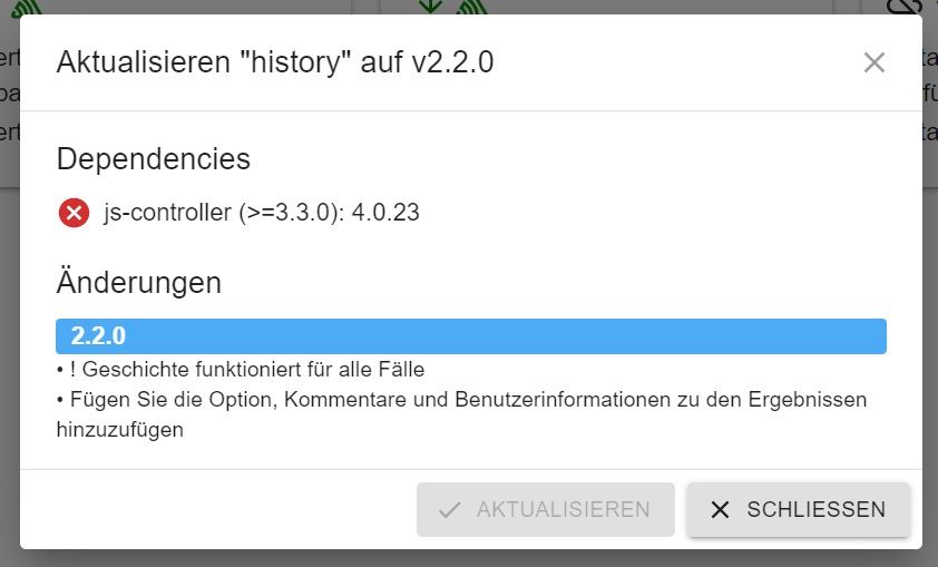

      ich habe gegenwärtig mehrere Adapter die sich nicht aktualisieren lassen obwohl die geforderten Dependencies erfüllt sind:
      Hat jemand eine Idee wie ich hier weiter vorgehen kann?
