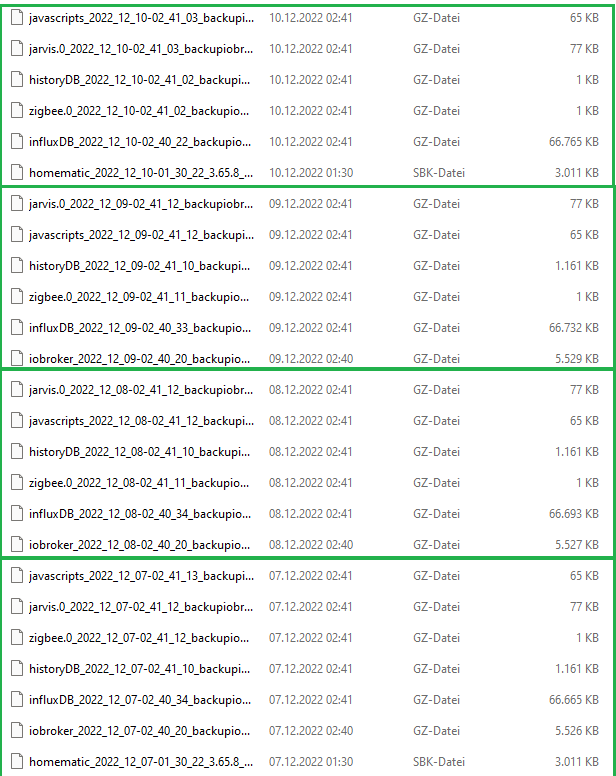

                                  skinni @Thomas Braun last edited by
                                  @thomas-braun
                                  Das backup ist angebunden per CIFS an mein NAS. Im Dateisystem auf dem NAS sehe ich auch die meisten Sicherungen von heute, aber iobroker fehlt komplett und history ist unvollständig. (CCU sichere ich nur alle 3 Tage)
                                  Ich bekomme auch iobroker und history von heute nicht im Adapter zur Wiederherstellung angeboten, die anderen schon.
                                  Das sagt das iobroker log:
                                  backitup.0
                                  2022-12-10 02:40:22.045	error	[iobroker/iobroker] }
                                  backitup.0
                                  2022-12-10 02:40:22.044	error	[iobroker/iobroker] syscall: 'uv_cwd'
                                  backitup.0
                                  2022-12-10 02:40:22.044	error	[iobroker/iobroker] code: 'ENOENT',
                                  backitup.0
                                  2022-12-10 02:40:22.044	error	[iobroker/iobroker] errno: -2,
                                  backitup.0
                                  2022-12-10 02:40:22.043	error	[iobroker/iobroker] at Module.require (node:internal/modules/cjs/loader:1057:19) {
