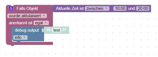

      Hallo Zusammen,
      erstmal muss ich sagen dass das ein super Forum ist. Ich versuche gerade in die Javascript-Programmierung einzusteigen und mir fehlt an der ein oder anderen Stelle noch etwas das Verständnis.
      Ich wollte mittels Blockly ein Skript erstellen das nur getriggert wird wenn die Zeit zwischen zwei Zeiten liegt.
      Bei der Code-Prüfung ist alles ok und wenn ich das Skript starte bekomme ich folgende Meldungen wenn die Zeit außerhalb des Zeitraumes ist
      javascript.0	2017-04-13 21:15:08.605	info	script.js.ontest_Blockly: registered 1 subscription and 0 schedules
      javascript.0	2017-04-13 21:15:08.605	error	Error by subscription: empty ID defined. All states matched.
      javascript.0	2017-04-13 21:15:08.602	info	Start javascript script.js.ontest_Blockly
      javascript.0	2017-04-13 21:15:08.578	error	unsubscribe: invalid type of id - boolean
      Wenn sie innerhalb liegt hätte ich die Ausgabe von "Test" im Log erwartet, aber es passiert nichts.
      Kann das überhaupt funktionieren oder setzt On() zwingend eine Id voraus.

        Na ja,
        dein 'Falls Object' verlangt eine ID und AktuelleZeit ist kein ID sondern eine Abfrage die nur bei einem 'normalen' falls funktioniert.

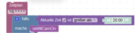

              Ich habe das so gelöst

                D.h. es wird alle 5 Minuten geprüft ob es nach 20:00 Uhr ist und dann "SetAllCamOn" ausgeführt? Bis wann wird die Schleife denn dann durchlaufen? Bis Mitternacht?
                • N
                  nobse last edited by
                  genau

                      Der Code bringt dich nicht weiter.
                      Ziehe bitte dann noch aus Funktionen das Javascript_Funktion rein und hier kannst du dann dein script einstellen.
                      function setAllCamOn() {
                          var request = require("request");
                          var url_ein = "xxxxxxxxxxxxxxxxxxxxxxxxxxxxxxxxxxxxxx";
                          request(url_ein);
                          log("20.00 Uhr CAM alle Eingeschaltet");
                      schedule("*/5 * * * *", function () {
                        if (compareTime('20:00', null, ">", null)) {
                          setAllCamOn();
                      So jetzt ist Ostern. Muss mich ab morgen um die Enkelkinder kümmern.
                      Gruß Norbert
