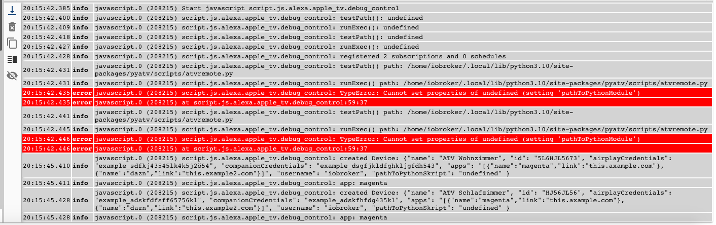

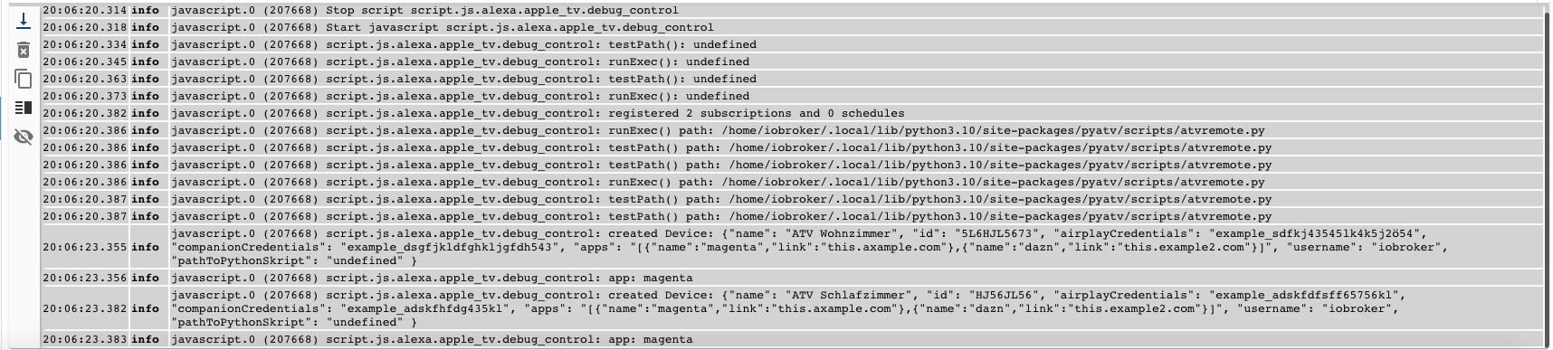

                      @liv-in-sky also ich bin jetzt schon ein Stück weiter gekommen. Probleme macht der Kurzbefehl zum Aufruf des Skripts. Was in der Konsole mit dem user iobroker klappt funktioniert so nicht mittels execute.
                      Hier mal ein Beispiel aus der Konsole:

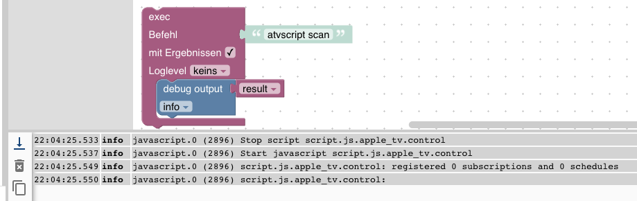

                      Hier in Blockly, wo das Ergebnis leer bleibt:
                      Wenn ich das Skript direkt in exec anspreche, wird das Skript auch ausgeführt und das Apple TV führt das Kommando durch.

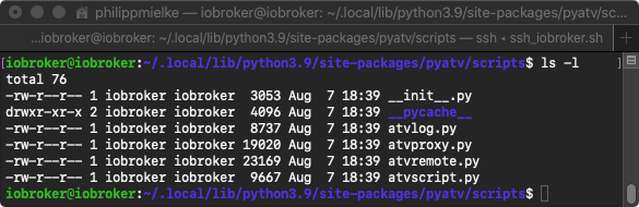

                      Hier noch kurze Infos wo das Skript liegt und den Rechten.
                      Die Frage ist jetzt, wie man mithilfe von exec den Kurzbefehel atvscript ausführen kann bzw wo der gespeichert ist?
                      Vielleicht ist das noch hilfreich: In meine .bashrc Datei musste ich auch erst den Pfad exportieren
                      # add pyatv path to bash
                      export PATH="/home/iobroker/.local/bin:$PATH"
                      liv-in-sky iPhilBln 2 Replies Last reply Reply Quote 0

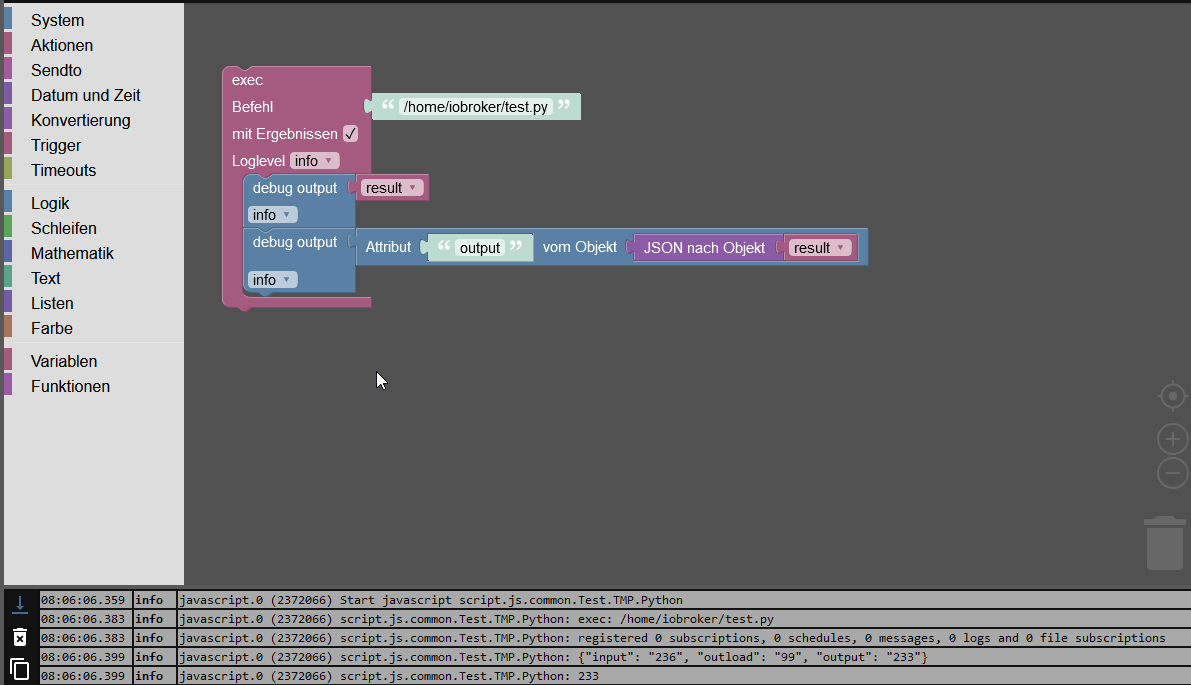

                          Ich habe eben mal probiert. Kleines Script:
                          #!/usr/bin/python
                          import json
                          iv="236"
                          ov="233"
                          ol="99"
                          daten = json.dumps({'input': iv, 'output': ov, 'outload': ol})
                          print daten
                          Dann Blockly:
                          Funktioniert (kpl. Pfadangabe + Extension) 🙂
