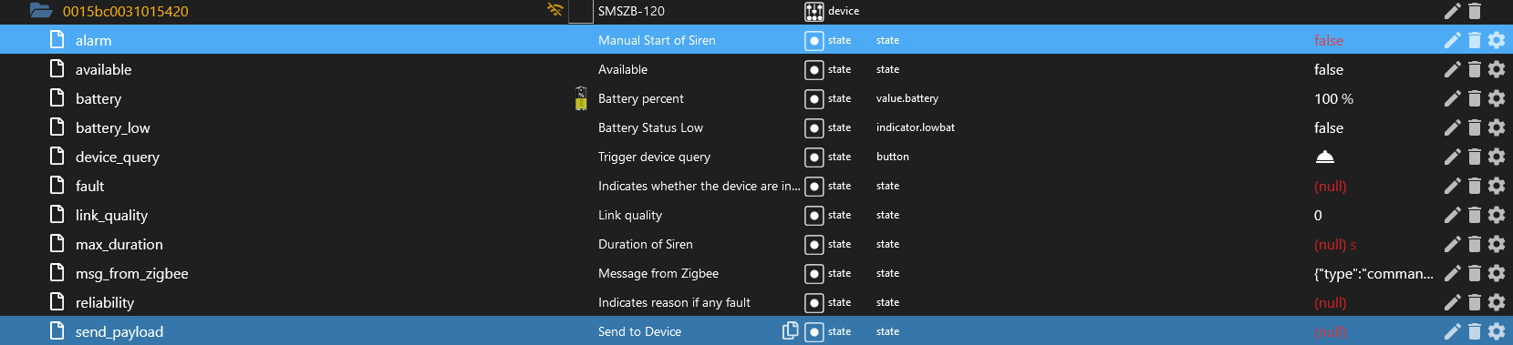

      ich habe mir ein Alarmanlagen-Blocky geschrieben, dieses funktioniert auch soweit. Habe es jetzt längere Zeit ohne Sirene oder ähnliches laufen lassen um sie zu prüfen.
      Jetzt war es soweit und ich wollte einen smarten Rauchmelder von Frient Intelligent Smoke Alarm verwenden.
      Ich kann Ihn auslösen aber das deaktivieren über einen Aqara Zigbee Schalter klappt nicht wirklich. Er piept nach einiger Zeit einfach wieder.
      Ich schalte den Datenpunkt:Bild Rauchmelder.png
      Aber das will nicht so wie ich 🙂 Ich trigger den Datenpunkt mit Wahr oder Falsch.
      Wo liegt mein Gedankenfehler?

        @matze_hh sagte in Rauchmelder Frient steuern für Alarmanlage:
        Der Gendankenfehler liegt in der Logik.
        Wenn du die Sirene anwirfst dann läuft sie für x Sekunden (einstellbar in max_duration). Wenn du da 0 drin stehen hast dann läuft sie dauerhaft.
        Der Datenpunkt den du nutzt heist "manual start of siren", also "Sirene von hand starten", nicht "Sirene an/aus"
        A.

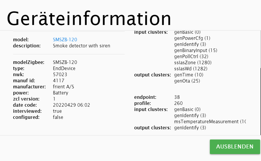

              @asgothian @arteck
              Habe mir nun auch einmal die Trient RWM zum Testen bestellt und bekomme nach dem Interview den RWM als SMSZB-120 angezeigt, aber er lässt sich nicht konfigurieren:
              DeviceConfigure:Failed to DeviceConfigure.configure 0x0015bc003101364e SMSZB-120 (Error: Bind 0x0015bc003101364e/35 genBasic from '0x00212effff073ab9/1' failed (Error: status: 140) at DeconzAdapter.bind (/opt/iobroker/node_modules/zigbee-herdsman/dist/adapter/deconz/adapter/deconzAdapter.js:675:19) at async Endpoint.bind (/opt/iobroker/node_modules/zigbee-herdsman/dist/controller/model/endpoint.js:426:13) at async Object.bind (/opt/iobroker/node_modules/zigbee-herdsman-converters/lib/reporting.js:40:9) at async Object.configure (/opt/iobroker/node_modules/zigbee-herdsman-converters/devices/develco.js:168:13) at async DeviceConfigure.doConfigure (/opt/iobroker/node_modules/iobroker.zigbee/lib/zbDeviceConfigure.js:146:13) at async DeviceConfigure.configure (/opt/iobroker/node_modules/iobroker.zigbee/lib/zbDeviceConfigure.js:124:17))
              Hardware: Nuc, proxmox, conbeeII
              Daten kommen aber soweit an an einiger Zeit:
              Danke vorab!
              • Asgothian
                Asgothian Developer @lessthanmore last edited by

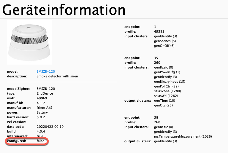

                @lessthanmore Das ist soweit verständlich.
                Leider passt die Implementierung im Zigbee-Herdsman-converters nicht mit deinem Gerät.
                Lt. "Configure" soll der Endpoint 1 den Cluster genBasic enthalten.
                Lt. Geräteinformation hat der Endpoint 35 den Cluster genBasic. Daher auch die Meldung.
                Du müsstest mal beobachten ob wirklich alle Werte ankommen.
                A.

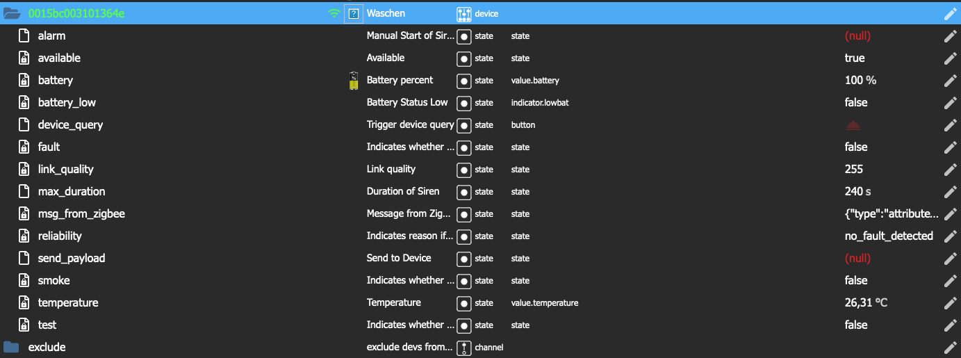

                  Ich werde morgen mal versuchen den Alarm per "send_payload" zu aktivieren und deaktivieren und kann dann nochmals Bescheid geben.
                  Bis jetzt kommen offensichtlich die wichtigsten Werte wie Batterie, Dauer des Alarms, ich kann den Alarm manuell starten, Temperatur und ob ein Fehler am Gerät vorliegt.
                  Liegt es denn an der Firmware, dass das Gerät nicht konfiguriert werden kann? Hatte hier im Forum gesehen, dass einige die bereits erfolgreich einbinden konnten.
