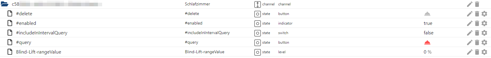

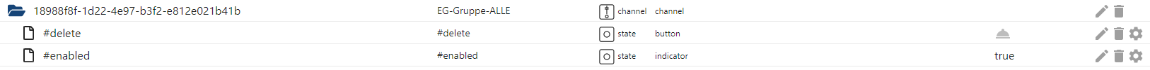

      Um die Rollladen via ioB nutzen zu können, kenne ich den Weg wenn nur über den Alexa2 Adapter. Dort finde ich die Rolllade auch unter SmartHome. Aber leider nur mit diesem Eintrag:
      Ich wüsste jetzt nicht, wie ich diesen Eintrag antriggern könnte, um eine Rauf- /Runter Bewegung einzuleiten.

                  Habe mir die DEV Version installiert. Mit der habe ich weitere Einträge bekommen. u.a. auch einen, mit dem ich mit den Werten 0 und 100 das rauf und runter definieren kann.

                      Rauf und Runter wird über das Gerät mit einem LEVEL Wert gesetzt.
                      Da es kein State = ein oder aus gibt muss ich das via Routine in Alexa machen. Diese gibt dann für ein und aus den entsprechend Wert 100 oder 0 weiter.
                      Wieso ist im Alexa2 Adapter dann in der entsprechenden Zeile bei Level keine Eintrag zu sehen?
                      Der steht immer auf 0%. Wenn ich dort manuell einen Level 100 eintrage arbeitet das Gerät.
                      Auch wenn ich den Datenpunkt via Script ansprechen führt er die Tätigkeit aus. Aber weder durch das Script noch durch die Routine in Alexa, wird in der Zeile des Gerätes der Level Wert geändert.
                      So hätte ich über den Werte dann z.B. eine Icon Anzeige steuern können. 100 = Rolladen Icon für offen. 0 = Rolladen Icon für geschlossen.

                        @vocaris naja, Dir ist aber schon klar das Alexa2 Geräte-Daten nicht real live sind? 😉
                        Wenn Du etwas kontrollierst dann werden die Daten danach nach 5s oder so einmalig aktualisiert. Ansonsten gilt das in der Konfig bei "Smart home devices" Update interval" angegebene Intervall ... und ja es geht nicht öfter als das 5 Minuten Limit von dort. Alternativ lade einzelne geräte neu mit dem "#query" button beim Gerät.
