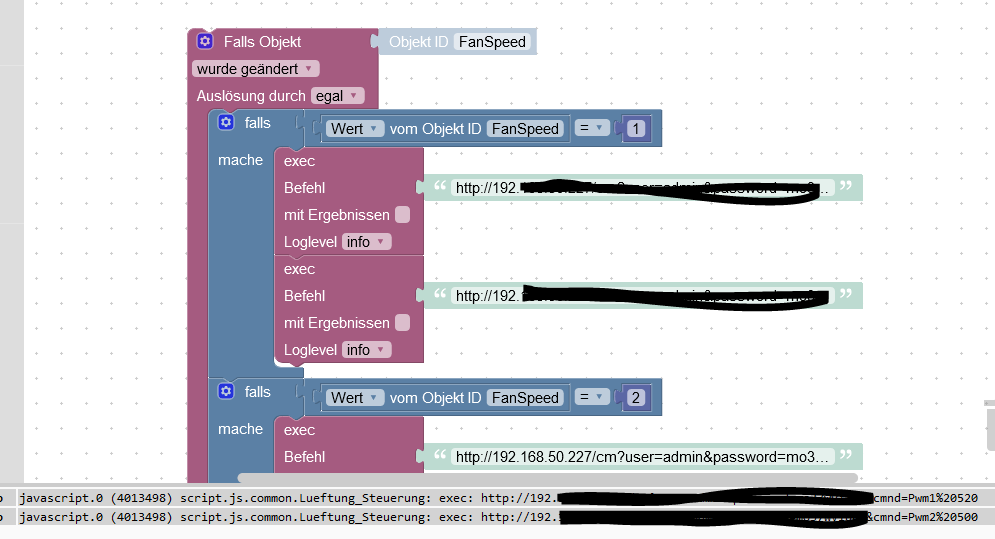

      ich möchte zwei Lüfter mit PWM steuern die mit einem ESP 32 Tasmota 12.0.2 verbunden sind. Da sonoff/tasmota nur das Power comando unterstützt, habe ich es mit dem exec Befehl in Blockly über http versucht.
      unter Protokoll wird die Ausführung gezeit
      aber der Befehl kommt nicht beim ESP32 an. Das http Kommando habe ich im Browser ausprobiert, dort funktioniert es ohne Probleme.

        Für http verwendet man "request" - nicht "exec".

          @paul53 den request befehl habe ich ausprobiert, der fragt aber nur etwas ab?

            Damit kann man auch Kommandos senden. Wenn es im Browser funktioniert, sollte es auch mit "request" funktionieren.

              @paul53 danke, habe den Fehler in der http zeile gefunden
