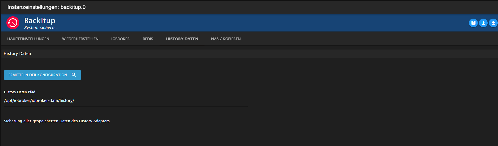

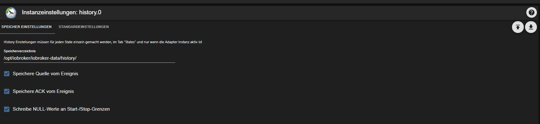

        Richie @Richie last edited by Richie
        Jedes Backup erzeugt einen Fehler:
        backitup.0 [iobroker] history json could not be created: TypeError: Cannot read property 'setState' of null
        backitup.0 [iobroker] history json could not be created: TypeError: Cannot read property 'unshift' of undefined
        Jemand eine Idee woran das liegen könnte?
        Es tauchen sonst keine weiteren Fehlermeldungen auf.
        Habe zwischendurch versucht:
        iob fix
        Node v16
        npm v8
        history, backitup adapter und js-controller neu installiert (ohne Fehlermeldungen)
        => alles ohne Veränderung

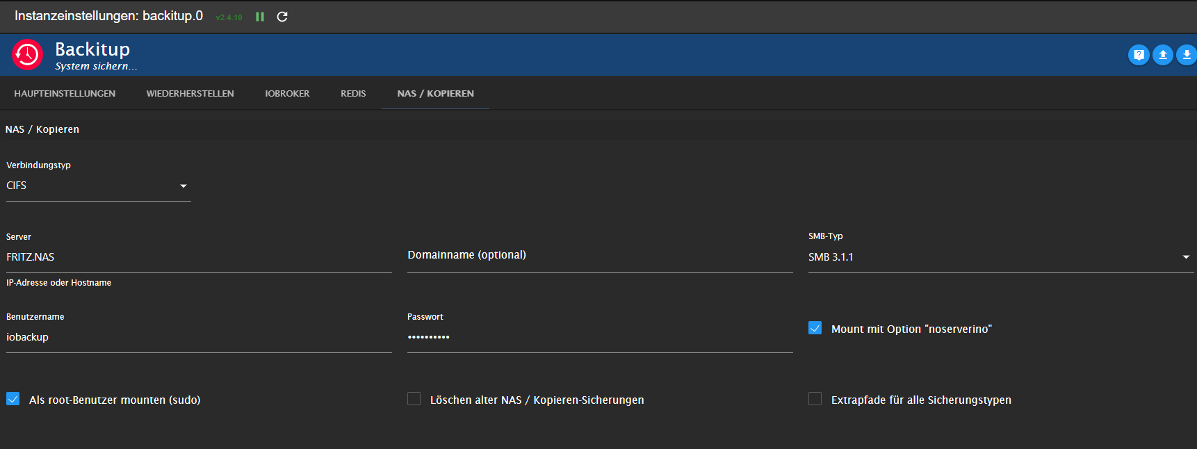

            Debug Log des Backups:
            Started iobroker ...
            [DEBUG] [mount] start with {"mountType":"CIFS","type":"storage","source":"cifs","mount":"//FRITZ.NAS","debugging":true,"fileDir":"/opt/iobroker/iobroker-data/backitup","wakeOnLAN":false,"macAd":"20:DE:20:DE:20:DE","wolTime":"25","smb":"vers=1.0","sudo":true,"cifsDomain":"","clientInodes":false,"deleteOldBackup":false,"ownDir":false,"dir":"fritz.nas/Volume/ioBrokerAutoBackup","dirMinimal":"sharename/backupDir","user":"iobackup","pass":"****","ignoreErrors":false}
            [DEBUG] [mount] - noserverino option: false
            [DEBUG] [mount] - cifs-mount command: "sudo mount -t cifs -o username=iobackup,password=****,rw,file_mode=0777,dir_mode=0777,vers=1.0 //FRITZ.NAS/fritz.nas/Volume/ioBrokerAutoBackup /opt/iobroker/backups"
            [DEBUG] [mount] - mount successfully completed
            [DEBUG] [mount] - done

              Thomas Braun Most Active @Richie last edited by
              @richie
              FritzNAS muss mit den Optionen 'Noserverino' und SMB V 3.1.1 angesprochen werden.
                @richie sagte in [iobroker] history json could not be created:
                da ich immer wieder lese npm8 wird nicht empfohlen in Kombination mit zigbee)
                Das hat nix miteinander zu tun.
                Ich würde zur allgemein vorgesehenen nodejs16/npm 8 raten. Der Schritt zurück zu npm@6 mit dem alten Format der json-Files ist nicht empfohlen.
                  Richie @Thomas Braun last edited by Richie
                  @thomas-braun
                  'Noserverino' und SMB V 3.1.1 hat leider auch nichts gebracht.
                  Mir fällt jetzt nur noch ein die geänderten Einstellungen im backuitup mal unter node 16 und npm 8 zu testen...

                            Richie @Glasfaser last edited by Richie
                            @glasfaser
                            Scheint alles korrekt zu sein:
                            • Glasfaser
                              Glasfaser @Richie last edited by Glasfaser
                              Eben nicht , beides mal der gleiche Pfad.
                                  @glasfaser
                                  Den Pfad hatte ich im backitup automatisch ermittelt "Ermitteln der Konfiguration".
                                  Aber auch wenn ich eine Änderung vornehme, (glaube laut Forum sollte es in dem Fall so angegeben werden:)
                                  backitup: /opt/iobroker/iobroker-data/history/
                                  history adapter: /opt/iobroker/iobroker-data/iobroker-data/
                                  => gleicher Fehler
                                  auch getestet:
                                  => gleicher Fehler
                                  Backup ohne History: seeehr merkwürdig... bringt den gleichen Fehler !?
                                      @glasfaser
                                      Nach sudo reboot ist die Option im backitup weiterhin deaktiviert, wird aber trotzdem wird die History mit gesichert und selbe Ausgabe im Log.
                                      Habe den Adapter mal komplett deinstalliert, sudo reboot und dann den backitup im stable neu installiert.
                                      Diesmal erfolgte die Installation des Backitup Adapter direkt unter Node16 und NPM8.
                                      Jetzt keine Fehler mehr!
                                      Lag wohl tatsächlich an Node14 / NPM6 !
                                      Unter Node14 + NPM6 + Neu Installation von backitup => kein Erfolg
                                      Upgrade auf Node 16 NPM 8 hatte auch nicht geholfen
                                      Unter Node16 + NPM8 + Neu Installation von backitup
                                      => hat funktioniert!
                                      Jetzt keine Fehler mehr im Log!
                                      Herzlichen Dank @glasfaser und @thomas-braun für die schnelle und kompetente Unterstützung!
